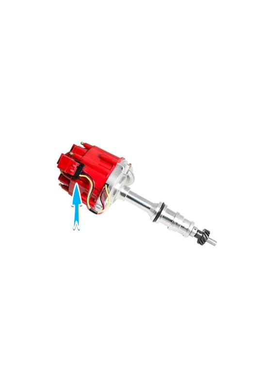

Mir fällt gerade was ein. Schau mal auf den Verteiler. Der hat obendrauf die Zündspule sitzen und davon geht eine Buchse ab. In der Buchse sitzt ein Stecker mit 2 oder 3 Kabel. Wenn der nicht eingesteckt ist, dann dreht zwar der Anlasser, aber er kriegt keinen Zündfunken.
Vielleicht wurde der Stecker bei der allgemeinen Zerlegeaktion vom Verteiler getrennt.

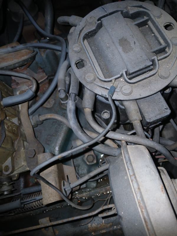

Hab mal geschaut in der buchse sind 3 stecker einer war raus da hängt aber noch ein massekabel mit nem kabelschuh rum das am ventildeckel befestigt ist und neben verteiler rumhängt muss das am verreiler?wo?

Ich meine den Stecker, siehe Bild
Aber wenn der Stecker drinsteckt, dann müßte er auch zünden.
Massekabel am besten am Motor oder Karosse anschließen. Also unmittelbar am Verteiler habe ich bei mir noch nie ein Massekabel rumhängen gehabt. Wüßte auch nicht, wo der am Verteiler angeschlossen werden könnte.

Ja die stecker sind jetzt alle drin und das massekabel muss irgendwo angesteckt werden ist nur ein dünnes wie die die du meintest am verteiler versuche mal ein foto hier reinzumachen

Da bab ich schon geschaut da ist aber nix zum anschliessen dran und wenn die keine masse hätte würde sie sicher nicht blinken
