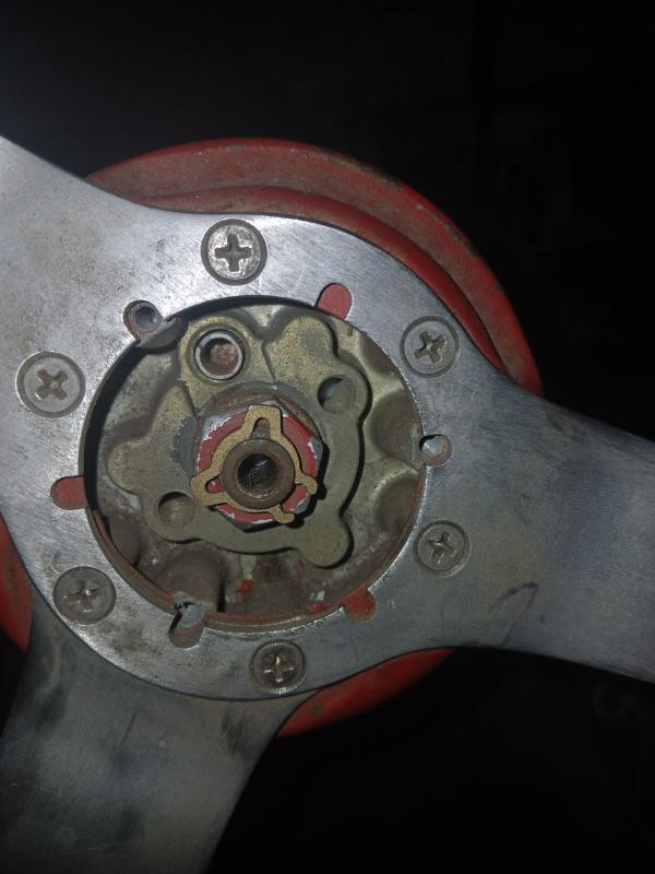

Hab ne verstellbare lenksäule und der hupenknopf fehlt.die säule lässt sich nach oben und unten mit dem hebel unterm blinker verstellen und laut net die länge der säule unterm hupenknopf ein hebel oder so.die längsverstellung arretiert nicht und ich weiss nicht ob was kaputt oder bin ich zu blöd?

Hab mal ein foto angehängt.

Hast du die Teile oberhalb des Lenkrades wie Hupenknopf und Drehring abgebaut oder hast du den Wagen so bekommen. Nachdem diese Teile demontiert sind, kannst du denn die Lenksäule nanuell nach oben hin ausfahren oder nach unten drücken, praktisch wie in dem Video ?
Wenn das nicht geht, wird dein Wagen diese Austattung nicht haben.
Im übrigen würde ich mich mit etwas wichtigerem beschäftigen, als mit Luxusspielereien. Das kann man, nachdem der Wagen fährt immer noch machen. Ich würde mal die Bremsen kontrollieren.

Hab die so bekommen und die säule geht rein und raus ohne zu blockieren so kann man nicht fahren ich könnte gern auf solche spielereien verzichten ist aber nunmal dran.
Hab im net ne lenksäule gebraucht gefunden deshalb muss ich vor nem kauf sehn ob meine wirklich defekt ist.will ja nicht krempel zusammen kaufen den ich nicht brauche.

Das ist verständlich. Ich würde mal die 6 Schrauben vom Lenkrad rausdrehen, vielleicht kannst du dann mehr sehen bzw. mehr erkennen.
