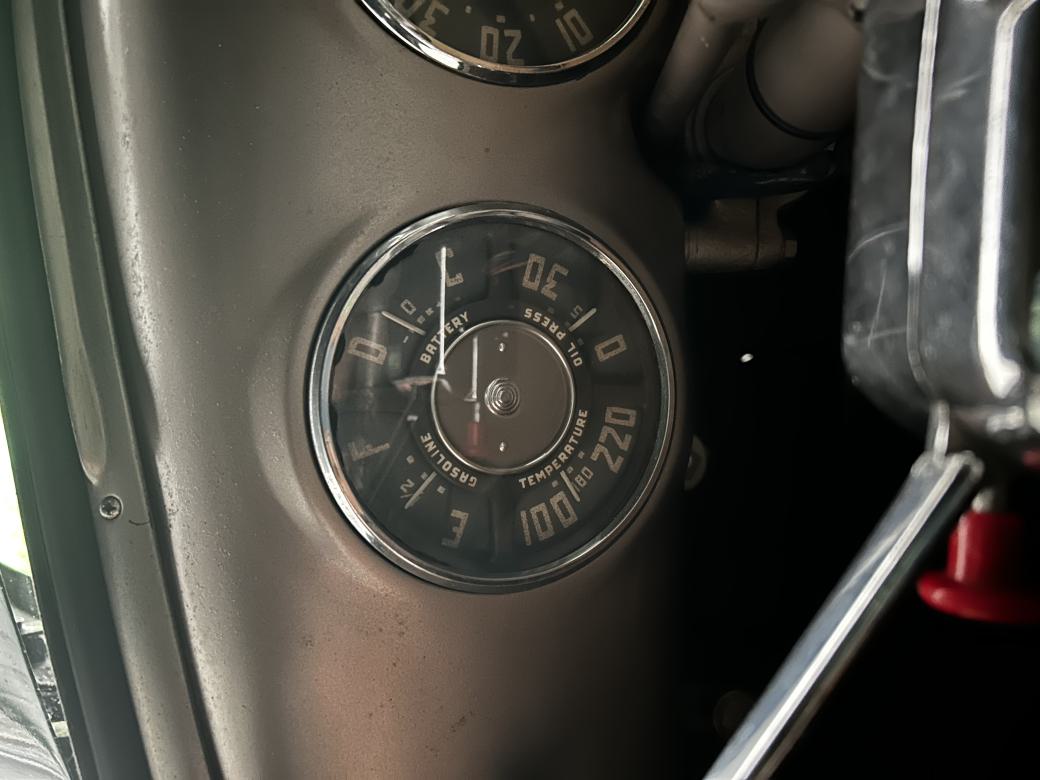

So bald ich das Tagfahrlicht oder Abblendlicht einschalte geht die Batterie Anzeige im Tacho voll ins Minus. Ist das normal?
Ansonsten steht diese mittig zwischen Plus und Minus.

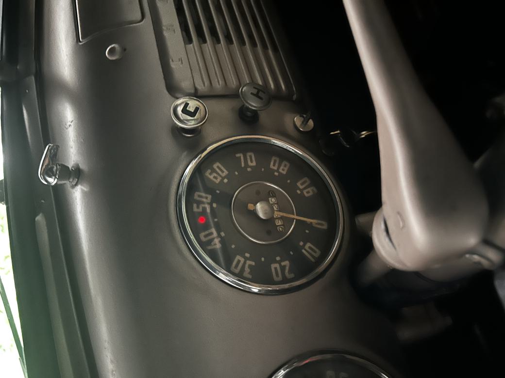

Wenn das Abblendlicht eingeschaltet wird dann Leuchtet eine kleine Rote Lampe oben mittig im Tachometer zugleich geht die Anzeige Batterie wieder ganz auf Minus.
Was bedeutet die kleine rote Lampe?

Die rote Lampe wird die Ladekontrolle sein. Wenn bei wenig Belastung die Anzeige auf "0" steht, lädt der ganze Kram eben nicht.
