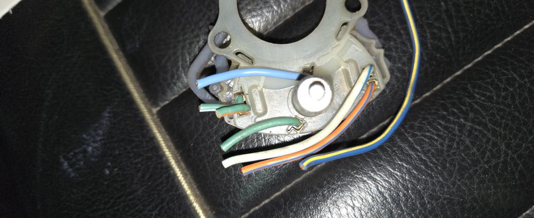

Tach auch. Hat jemand nen tip oder nen verständlichen Schaltplan für diesen Blinkerschalter?Ich habe schon tausende im Netzt angeschaut, aber nie einen passenden gefunden....
Bzw. Ich brauche einen Schaltplan für meinen 63' ford falcon...wegen den Kabelfarben....Auf dem Foto ist der original Schalter mit den original Kabeln. (Da hat schon mal jemand im Fussraum an den Kabeln rumgebastelt...)
Bin für jede Hilfe dankbar
Mfg sascha

Ja super, danke. Wenigstens mal nen Plan der passt... Damit lässt sich bestimmt was anfangen

Hi,
ich vermute mal, dass Ford nicht für jedes Auto die Farben neu würfelt.
Schau mal, ob du mit dem Schaltplan (direction signal switch) auf der Seite weiter kommst:

Also habe nun nach gefühlt 10000 Versuchen festgestellt, das der neue Schalter irgendwie den Durchfluss nicht richtig leitet....
Egal wie ich ihn anklemmte, war irgendwas falsch herum...oder ging garnicht...
Habe nun den alten Schalter wieder hergerichtet und alles geht!!!
Aber hier wurde mir gut geholfen!
Fahrzeuge von Sash1980:
