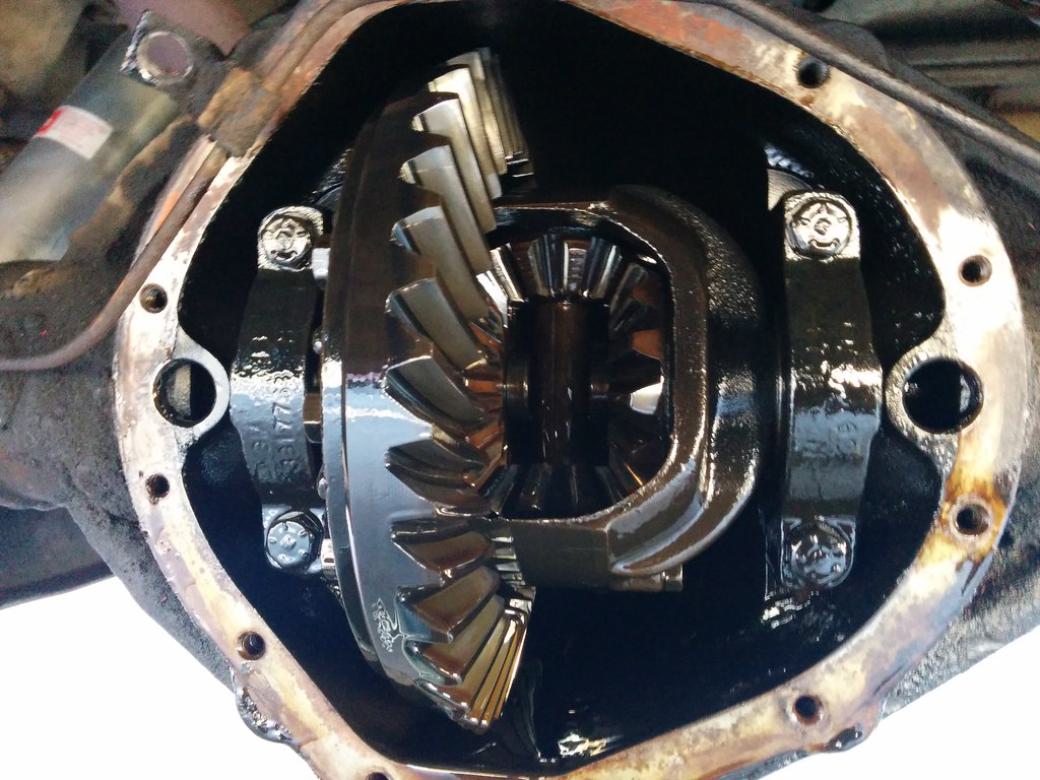

Bei einem offenen Differential kann man fast durchschauen

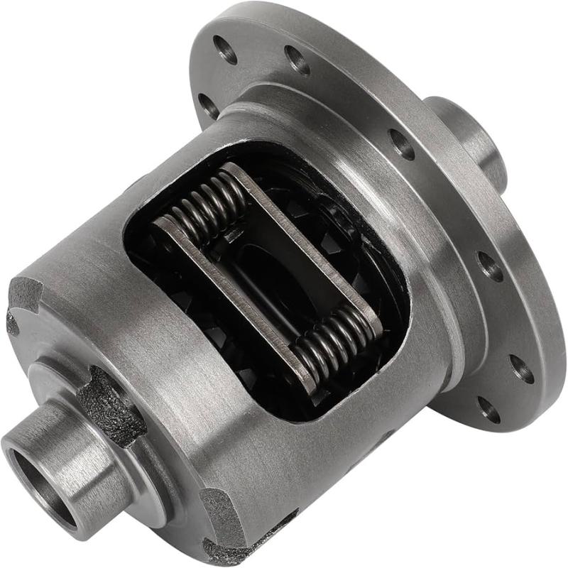

Ein Sperrdifferential ist fast geschlossen und man sieht solche Federpakete. Foto 2
