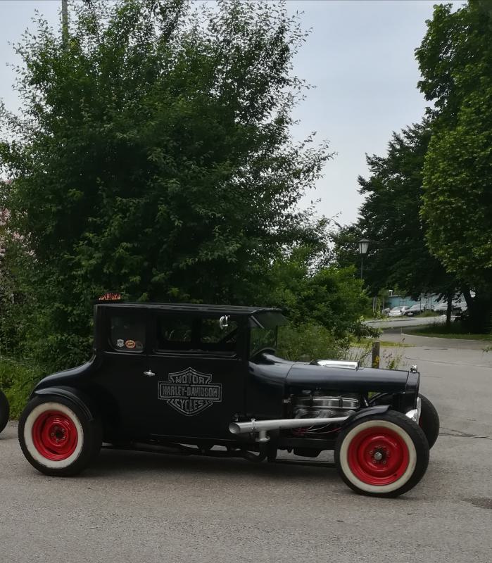

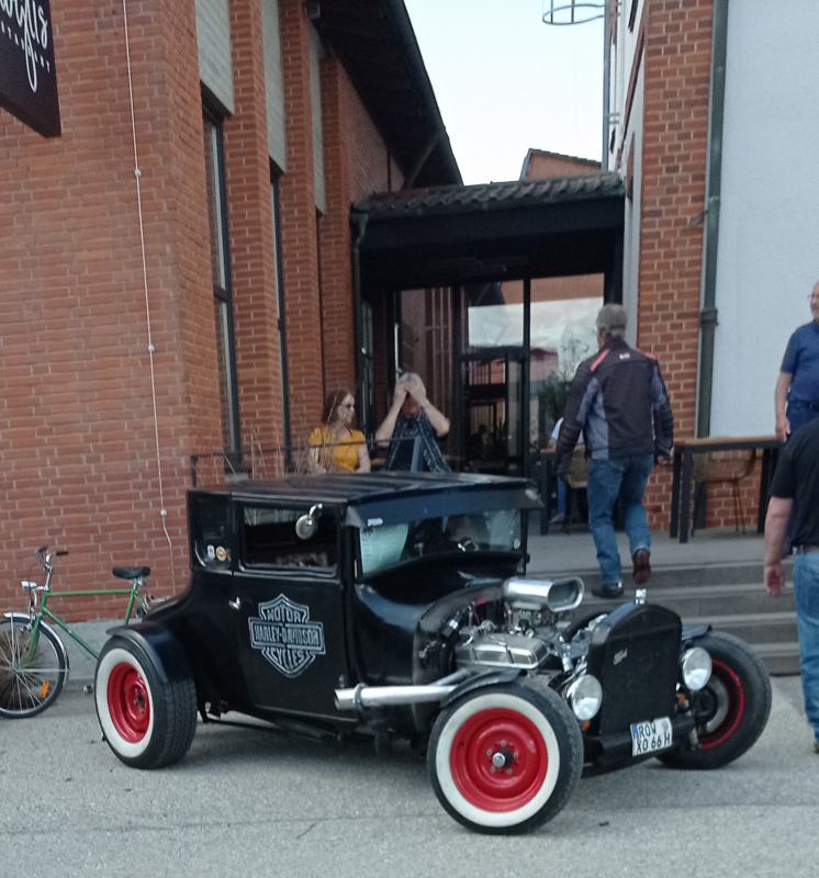

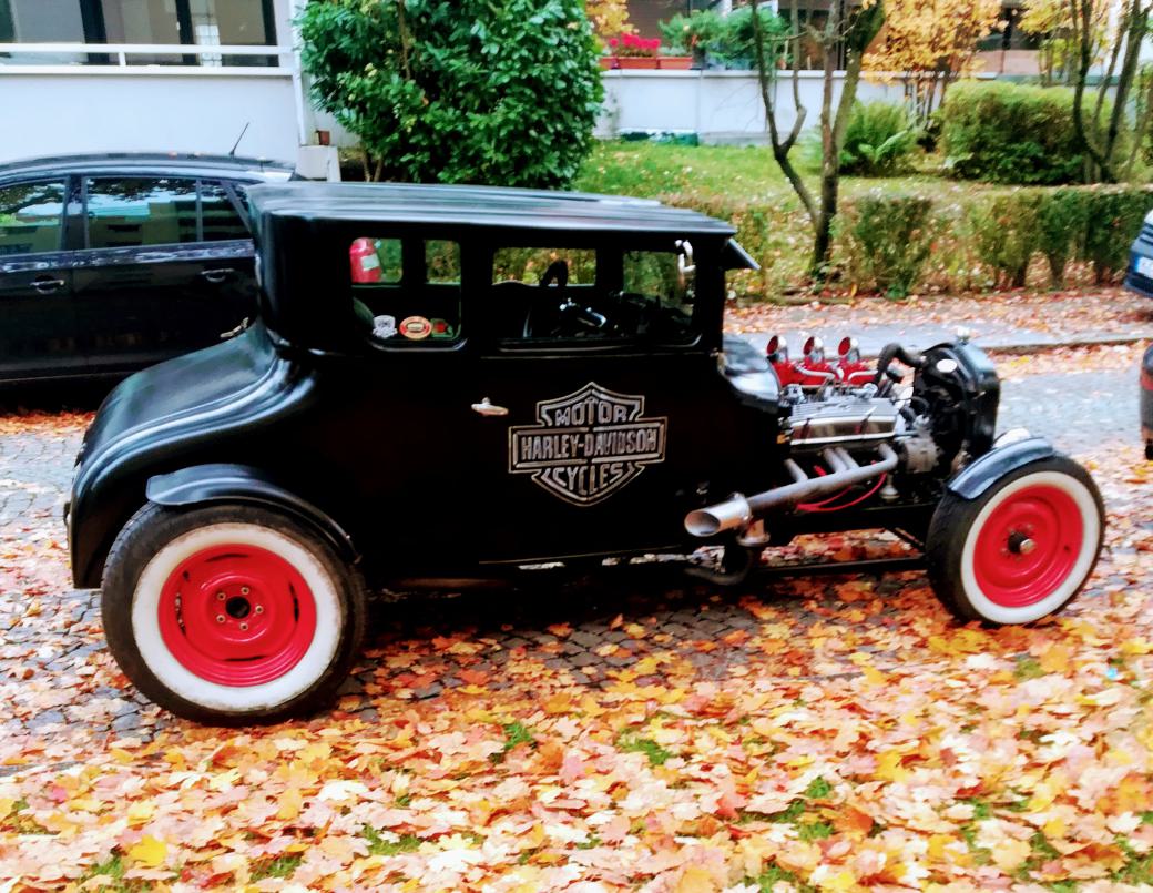

Ford Modell T Erstzulassung 1927
mit TÜV und H Kennzeichen
alles Eingetragen Radabdeckung ausgetragen!
