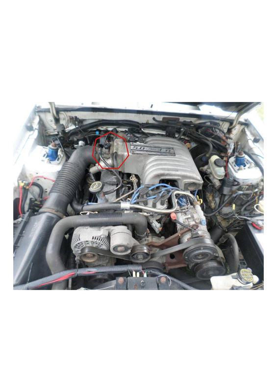

Da du ja offensichtlich alle wichtigen, elektronischen Bauteile ausgetauscht hast, selbst das Steuergerät hast du schon gewechselt, bleiben nur noch die mechanischen Komponenten über. Wie würde ich jetzt vorgehen ? Ich würde zunächst einmal
-die Drosselklappe (im roten siebeneck, siehe Foto) neu abdichten und reinigen. Bei der Gelegenheit die Unterdruckschläuche erneuern.
-Ansaugkrümmer abbauen und neu abdichten
-Da du ja bereits das Motorsteuergerät (ECU) ausgetauscht hast, würde ich mir jetzt den Verteiler mal genauer anschauen. Das sich der Zündzeitpunkt bis 6° verschiebt, ist ja schließlich nicht normal.

Die Drosselklappe ist dicht. Da ist nichts.
Das hatte ich ja erst vorgestern gemacht, nachdem die Undichtigkeit an der vorderen Dichtung aufgefallen ist.
