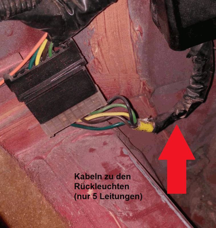

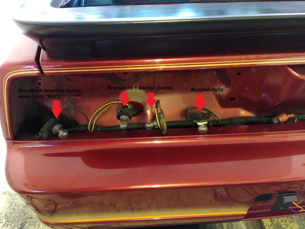

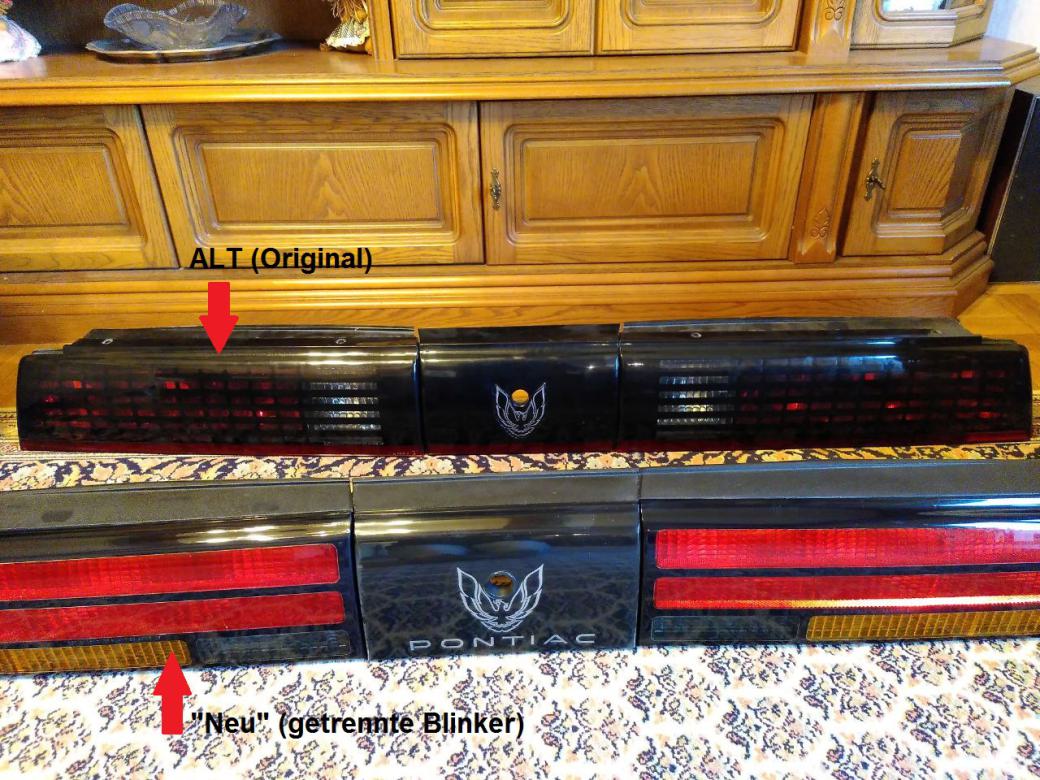

Bin gerade eben draufgekommen, dass bei mein Pontiac die Bremslichter + Blinker zusammen auf einer elektrischen Leitung hängen ... ich muss diese aber irgendwie "trennen", damit ich in Österreich die Zulassung dafür bekomme, auch musste ich die originalen Rücklichter (rote Blinker) gegen eine andere Version mit gelben Blinkerleuchten tauschen ... in Ö sind nur gelbe Blinker erlaubt.
Und eben jetzt das Problem, das Bremsleuchten + Blinker zusammen geschaltet sind
Habt ihr ne Idee, was ich da tun kann oder wie ich das optimal angehen soll, hilft ggf diese Elektronik dafür:
Bilder im Anhang (es verlaufen nur 5 Leitungen zu den Rücklichtern, wobei eine davon der GND ist):

Hi,
ich weiß nicht, ob du bei nem 86er schon Elektronik brauchst.
Bei meinem 78er Truck habe ich an den Rückleuchten die Brems/Blinkleitung neu verlegt. Dann habe ich vom Schalter am Bremspedal eine neue Leitung nach hinten gelegt und die an die Bremslichter verteilt.
Schau mal, ob das bei dir nicht auch noch gehen würde.
Zur Not such mal im Netz nach nem Schaltplan für dein Auto, die gibt’s oft auch in irgendeinem Forum.
Vielleicht ist es bei dir einfacher, neue Blinkleitungen zu ziehen.
Oder hier hat jemand ne andere/bessere/richtigere Info für dich.
