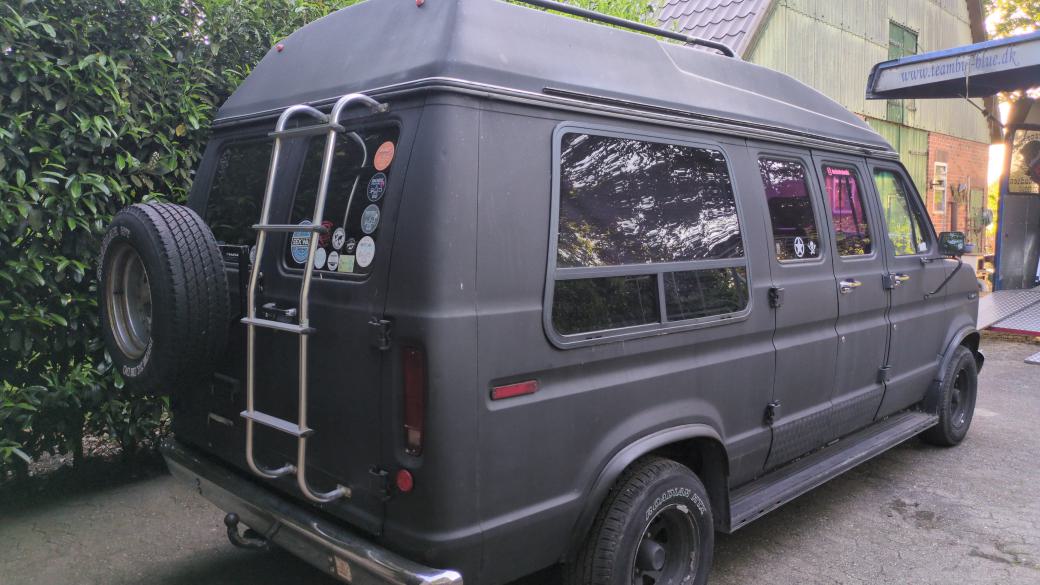

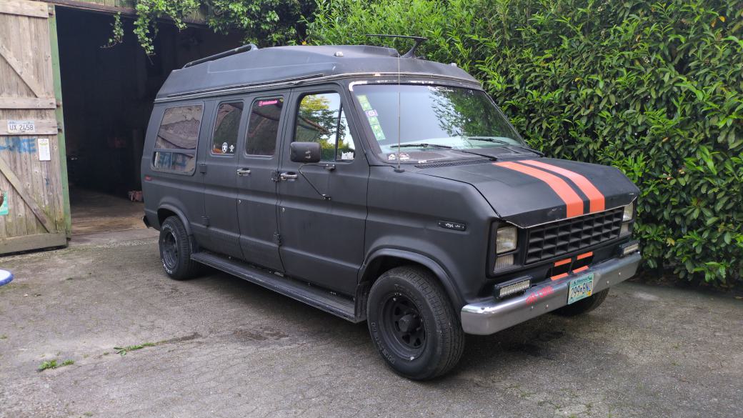

Neue Besitzer eines Ford Econolin Van BJ. 1989
Hallo in die Runde und liebe Grüße aus der Nähe von Bremerhaven !!!
Wir haben uns hier angemeldet um Leute zu finden die auch einen Van fahren und noch besser wäre es, wenn Sie auch etwas mehr Ahnung haben als wie wir
Problem mit unserem neuen Ford Econolin 5,0 EFI Bj. 1989 - 5.0 EFI
Laut dem Vorbesitzer war die Zündung defekt, und deshalb blieb das Auto seit 2021 stehen.
Wir haben ein Teil im Zündverteiler getauscht, und ein Teil was am Generator geschraubt ist, so ein grauer Kasten... Weiß nicht wie das Teil heißt.
