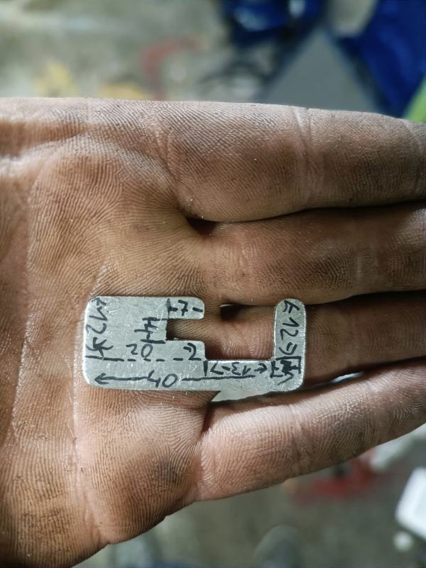

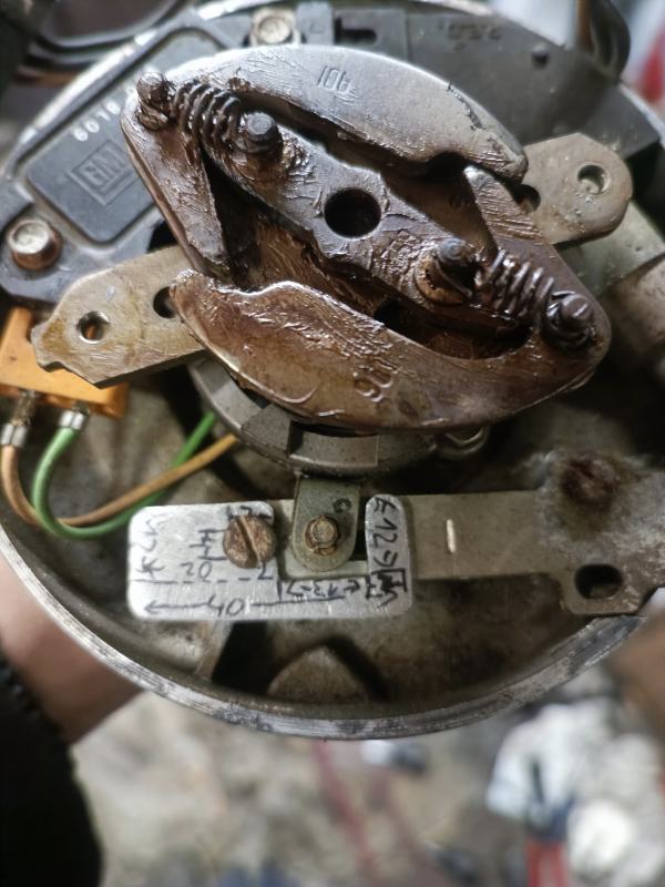

13 ° ist schon nicht wenig, wenn du deine mechanische Verstellung von 36° dazu rechnest. Wenn du noch die Original Werte eingestellt hättest, wären die 13 ° kein Problem. Aber mit 36° bist du schon am oberen Limit. Mein Original Pontiac Motor hatte z.Bsp. nur 29° bei 3000 RPM und das bei einer werksmäßigen Einstellung von 16° im Leerlauf.
Also ich würde die U-Dose erstmal auf 8° einstellen und dann erstmal fahren und danach um 2° weiter nach oben gehen.

Das ist absurd hoch. Hast du überhaupt Federn unter deinem Verteilerfinger ?
Mein Wagen hat 34 - 35 ° bei 2700 und 10° mit der Vacuumdose, also insgesamt 45 °. An diesen 45° solltest du dich orientieren. Alles was darüber liegt, wird der Motor klingeln. Das gilt für Pontiac aber auch für Chevymotoren. Rennmotoren können noch ein paar Grad darüber vertragen.
Ich meine die Unterdruckdose stellt man mit einem Inbußschlüssel ein. Wenn sie defekt ist, solltest du sie austauschen, ansonsten wird der Wagen saufen wie ein Loch. Möglicherweise ist die U-Dose schon länger defekt und deswegen säuft er wie ein Nilpferd.
Nochwas zur Unterdruckdose. Wenn du an einem Vacuumport hängst, der im Leerlauf keinen Unterdruck liefert, dann kannst du natürlich lange drauf warten, bis sich da etwas verändert. Du mußt dann mit der U-Dose an einen permanenten Vaccumm port gehen.

Also ich bin mim Verteiler am krümmervacuum.
Meine dose scheint zu funktionieren ber habe das Patent nur noch nicht ganz verstanden. Die einstellschraube war bis auf anschlag rein geschraubt. Beim rausschrauben erhalte ich etwas weniger vorschub aber kaum der rede wert. Weiß auch nicht wie weit man da schrauben kann bis etwas auseinander fliegt. Verteiler komplett ist übrigens erst ein paar wochen alt. Entweder war damit von Anfang an etwas nicht richtig oder ich bin nur zu doof dafür
) hab auch vorhin zum testen den alten Verteiler rein gehängt. Fast selbe werte mit dem vakuum und da kann man nichts einstellen.
Wiedermal bin ich ratlos und verwirrt haha

Hab mit ner Vakuumpumpe die Dose getestet. Ab ca 3hg zieht die an und bei ca 12hg ist das maximum erreicht von der verstellung. Mein Motor macht 14hg unterdruck. Einstellbar ist da nichts mehr. Egal wie ich die Inbusschraube verdrehe ändert sich nichts. Habe mir ne neue Dose bestellt und werde weiter berichten

Zitat:
Schau mal unter den V-Finger, ob da überhaupt Federn eingebaut sind. Solche Werte sind utopisch. Es könnte allerdings auch sein, daß der Balancer die Werte verfälscht, weil das Gummi gebrochen ist und sich der äußere Ring mit der Markierung verdreht.
Was hast du für eine Zündpistole. Nach deinen Angaben müßte es eigentlich eine Einstellbare sein.
Und ja der Verteiler hat mit vakuum über 70 Grad gebracht bei leicht erhöhter drehzahl ohne zu klopfen oder zu klingeln.
Balancer ist neu und die Markierung fürn OT hab ich mit nem kolbenstopper selbst angebracht.
Alles auch mehrfach kontrolliert
Zündpistole hab ich die Equus 5568. Ist einstellbar und zeigt auch die Drehzahl an.
Im Verteiler selbst ist alles an seinem Platz und fest. Habe ja zum testen den alten Verteiler nochmal eingebaut und bin auf fast das selbe Ergebnis gekommen. 11 Grad ohne vakuum und mit ca 40 Grad im Standgas.
Die neue Dose kommt mit Glück heute oder morgen. Werde dann erstmal den alten Verteiler mit der neuen Dose testen und dann den neuen.
Fahrzeuge von Flo1990:
Zitat:
Also gibt die U-Dose 29° dazu. Dann käme das mit deinen 34° mechanische Verstellung auf 63 °. Das ist natürlich viel zu viel.
Ist gut, daß du eine neue U-Dose bestellt hast. Die jetzige hat wahrscheinlich einen Schuss.

Ich vermute mal, da liegt irgendwo ein Gedankenfehler vor. Das auch die neue U-Dose nicht vernünftig arbeitet, halte ich für unwahrscheinlich.
Könnte es sein, daß deine Zündpistole für einen 4 Zylinder Motor entwickelt wurde und bei einem 8 Zylinder erstmal eine Taste gedrückt werden muß ? Bist du mit dem Induktor auch an den richtigen 1. Zylinder gegangen ? Der müßte auf der Fahrerseite ganz vorne sein.
Ich würde folgendes machen. Nehme mal eine stink normale Zündpistole (Billigmodel)und vergleiche mit deiner Einstellbaren, ob sie die gleichen Werte im Leerlauf messen oder auch bei erhöhter Drehzahl.
Möchte dir auf keinen Fall zu nahe treten. Aber manchmal sieht man den Wald vor lauter Bäumen nicht.
Zitat:
Zitat:
Das sind jedenfalls Werte, die jenseits von Gut und Böse sind.
Ist das Klopfen denn nun wirklich weg oder war das bei dir nur eine anfängliche Euphorie und nach 20 KM kam dann die Ernüchterung ?
Fahr doch mal nur mit der mechanischen Verstellung = 34°, also ohne Vacuum. Und dann mit Vacuum. Nach deiner Messung müßte er dann bei ca. 70° stehen. Vielleicht wird das Klopfen von der Vacuumdose verursacht, weil die Dose einfach viel zu viel Zündverstellung (70°) liefert.
