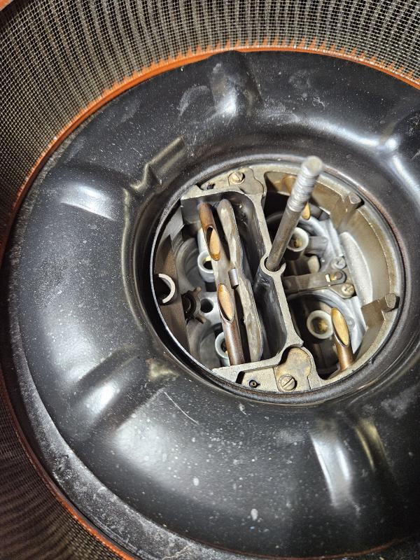

Anbei ein Bild der Düsen, bei den vorderen 2 kommt was bei den hinteren nicht, gehört das so? (Muss gestehen bin erst 18 und hab mit dem vergaser wenig erfahrung) edit: Es fehlt nichts solange er nicht warm wird. Sobald die themp. Anzeige sich der mitte nähert fängt es an. Er spritzt trotzdem ein wenn er stottert. An den kleineren düsen links auf dem bild kommt nur ein kurzer strahl jedes mal beim betätigen vom gas. Dann nichtsmehr. Bei den größeren beiden kommt dauerhaft bei betätigung vom gas benzin

Du meinst sicher auf dem Foto auf der linken Seite. da wo die Chokeklappe sitzt, kommt was, das wäre korrekt. Das auf der rechten Seite nichts kommt wäre auch korrekt, da die 2. Stufe nur bei Anforderung aktiviert wird.

Ich sehe auch nicht dass er einspritzt wenn er normal im Standgas läuft. Ist das dann so fein zerstäubt dass ich das nicht sehe oder könnte das der fehler sein? Ich sehe im vergaser nur bei gasgeben benzin

Das sieht man auch nicht. Die Beschleunigerpumpe ist nur aktiv, wenn man das Gaspedal oder den Vergaser manuel bedient. Das Benzin nimmt bei Leerlauf einen anderen Weg.

Ich sehe auch nicht dass er einspritzt wenn er normal im Standgas läuft. Ist das dann so fein zerstäubt dass ich das nicht sehe oder könnte das der fehler sein? Ich sehe im vergaser nur bei gasgeben benzin.
