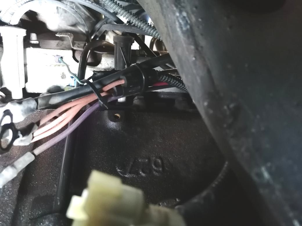

Danke für die Info, ist die Sicherung am Kabel ein Schwarzes Teil ungefähr 2,5cm Lang und so ca. 7 bis 8mm dick?
Lg, Jürgen
Lg, Jürgen
Bei meinem Fahrzeug aus 1978 war es länger und auch nicht schwarz. Mach am besten mal ein Foto von dem Teil.
Ich habe mir die im Netz mal angeschaut. Es könnte schon sein, daß es das Teil nach deiner Beschreibung her ist. Bei mir ist es schon Jahrzehnte her, als ich es ersetzt habe. Kann mich nur noch ganz blass dran erinnern.
Das werden wahrscheinlich die roten Kabel sein. Da sind ja 2 von diesen schwarzen Bomben.
