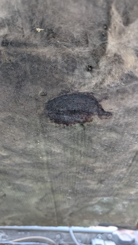

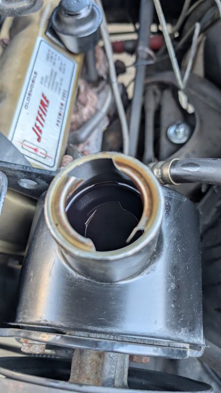

bei meinem 67er Olds habe ich festgestellt, dass es aus dem Deckel der Servopumpe etwas rausdrückt.
Im warmen Zustand liegt der Ölstand ungefähr 2 cm unter Oberkante Stutzen.
Das erscheint mir ganz schön viel, gerade weil auf dem Deckel groß "DONT OVERFILL" draufsteht.
Müsste irgendwo eine Markierung sichtbar sein?

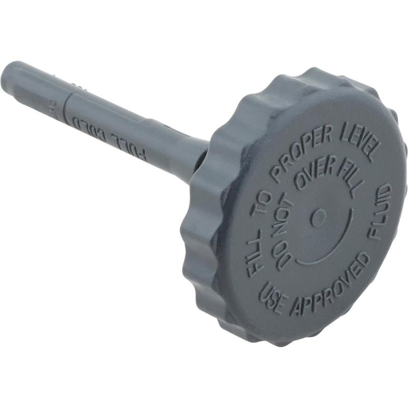

Das Deckel hat keinen Messstab.
Der den du geschickt hast, sieht ganz anders aus als meiner. Weiß jetzt nicht ob ich da irgendeinen nehmen kann.
Aber ja wenn ich keinen festgelegten Max-Füllstand rausfinde werde ich vielleicht einfach nach Gefühl ein paar ml absaugen. Oder so lange raussiffen lassen, bis es von selbst aufhört

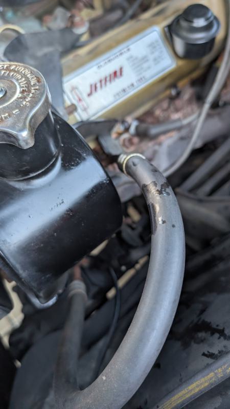

Deine Servopumpe sieht auch etwas anders aus als meine. Das Gehäuse bei dir scheint größer zu sein.
Möglicherweise kriegst du also gar keinen Meßstab dafür. Ich würde 1 cm absaugen und einige hundert km fahren. Erst wenn er nochmals raussifft, würde ich einen weiteren cm absaugen u.s.w.
