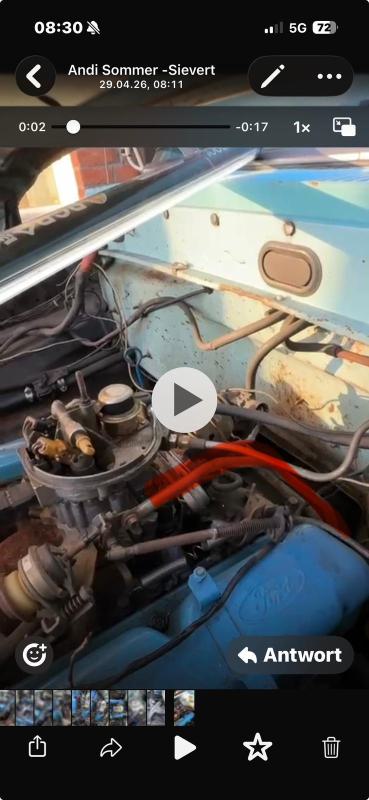

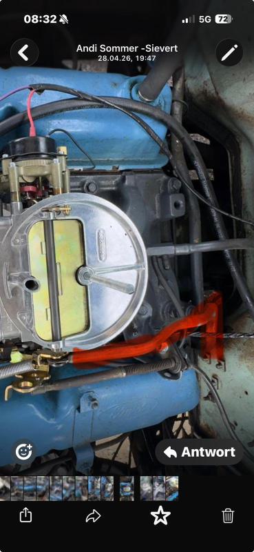

Ich hatte hier schonmal reingeschrieben. Bei mir hat die Werkstatt eine vorhandene Einspritzanlage ausgebaut und einen Vergaser eingebaut. Ford F250 1967 mit hoher Wahrscheinlichkeit einem Windsor 351 Motor. Nach Umbau schaltete das Getriebe nicht mehr sauber. (Automatik)
Nun habe ich mal ChatGPT gefragt....jaaa ich weiß, ist kein KFZ Meister! Ich habe parallel aber einen anderen Profi fragen können, der sagte das Gestänge falsch angebaut wurde, siehe Bild ohne Play-Button. (nach Umbau). Auf dem anderen Bild sieht man wie es vorher war.
Kann mir jemand sagen, ob dadurch Getriebeprobleme entstehen können, wenn hier falsch angebaut wurde?

moin, was heisst denn getriebe schaltet nicht mehr sauber?, das Gestänge ist für den Kick Down, der gaszug ist gaszug, und ja evtl. ist da was falsch installiert, das müsste man sich life anschauen, oder andere Kollegenn fragen,anschauen die solch ein Fzg fahren, hat das Getriebe noch eine Unterdruckdose?

Wenn das Kick down Gestänge falsch justiert wurde, dann funktioniert lediglich der Kick down nicht mehr oder er schaltet bei Vollgas viel zu früh in den nächsten Gang. Wenn der Kick down zu hart am Maximum justiert wurde, dann könnte es allerdings sein, daß er permanent versucht runter zu schalten. Ich schrieb könnte, da es speziell in dem Fall nur eine Vermutung ist.
Daher mal das Gestänge vorübergehend aushängen und eine Testfahrt machen.
