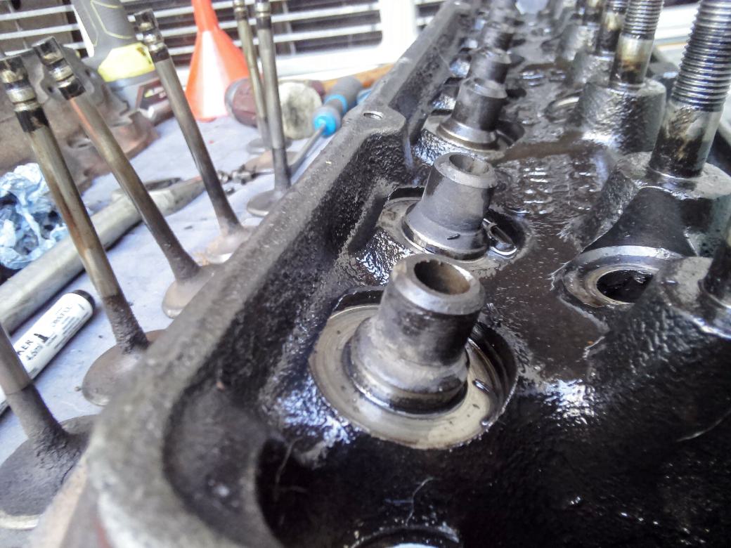

Bei mir sieht das so aus. Wie aus einem Guss, auch der Kanal in dem das Ventil läuft. Welche Schaftdichtungen passen denn da oder wird es nur durch die Passung abgedichtet? Die Teile sind auch aus Metall und nicht zu entfernen

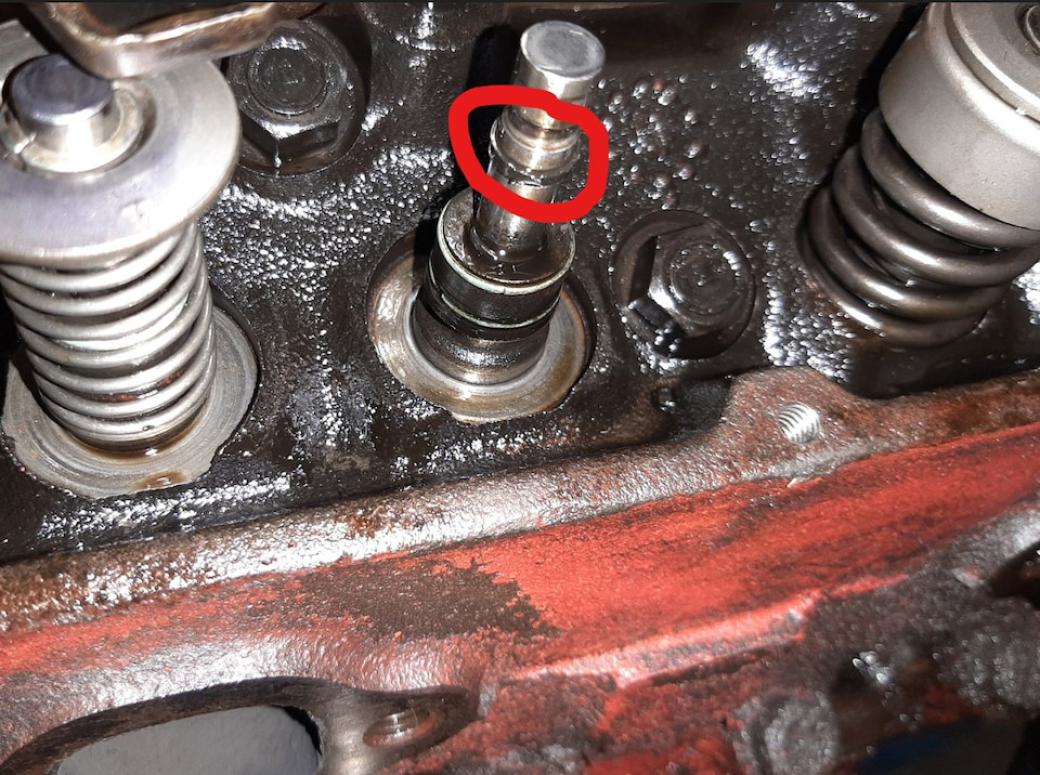

Ich benutze dafür mal dein Bild aus einem anderen Forum
Da ist die Schaftdichtung unter dem roten Kreis genau zu sehen. Das ist das schwarze Gummiteil mit der gelben bzw. weißen Klammer drum

Ja, nur ist das Bild nicht von meinem Motor....darauf hat man den Kunststoffring gut gesehen, deswegen hab ich das genommen
Mein Motor ist das letzte Bild. Ist das nur eine Art Abdeckung die man entfernen kann?

Man nimmt diese Gummihütchen, die einfach nur über den Metallstumpen drüber geschoben werden. Genauso leicht lassen die sich auch wieder entfernen.
Diese Hütchen + diesen Gummiring in der 2. Nut ergeben als Schaftdichtung die Ölabstreifung pro Ventil.
