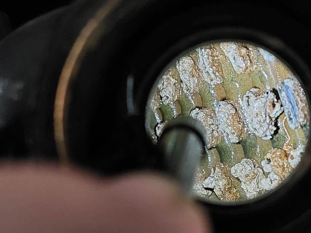

Hallo in die Runde. Vielen Dank für die Tipps. Ich habe Kühlwasser abgelassen und mal in den Kühler geschaut. Siehe Bild. Bin damit zu einer Kühlerfirma gegangen und die Diagnose war: Spülen hoffnungslos. Er hat mir ein neues Netz eingebaut und jetzt kühlt der Kühler wie er soll. Kurios ist jetzt aber, dass die Kontrollampe für zu hohe Kühlmitteltemperatur während der Fahrt nicht an geht (sollte ja auch so sein). Wenn ich das Fahrzeug abstelle, geht sie als Kontrolle beim Starten an, dann aber nicht wieder aus, obwohl die Kühlmitteltemperatur am Kühlereinlauf 80°C beträgt. Den Temperatursensor (oder Schalter) hat mir erst vor kurzem die Werkstatt gewechselt, denn vorher hat die Temperaturanzeige überhaupt nicht funktioniert. Hat jemand eine Idee?
