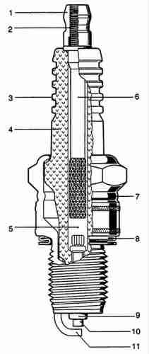

Aufbau der Zündkerze
  1. Anschlußmutter
  2. Anschlußgewinde
  3. Kriechstrombarriere
  4. Isolator
  5. Elektrisch leitende Glasschmelze
  6. Anschlußbolzen
  7. Stauch- und Warm- Schrumpfzone
  8. Unverlierbarer äußerer Dichtring
  9. Isolatorfußspitze
  10. Mittelelektrode
  11. Masseelektrode
