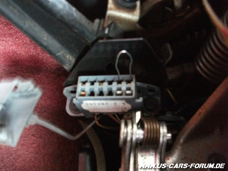

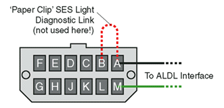

  2. Data Link Connector (ALDL) finden (i. d. R. Fahrerseite unterhalb der Lenksäule).
  3. Mit einem Kabel oder einer Büroklammer A und B verbinden.

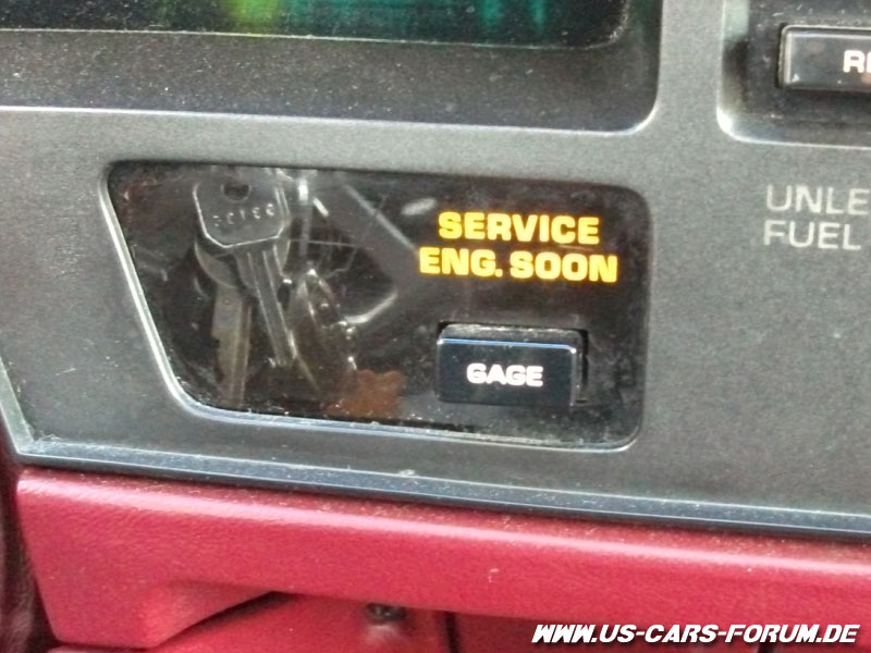

  5. Blinken der SES-Lampe zählen und Fehlercode auswerten (Beispiel: BLINK, Pause, BLINK, BLINK = Code 12)
Data Link Connector (ALDL) SES - Service Engine Soon
