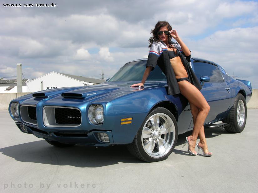

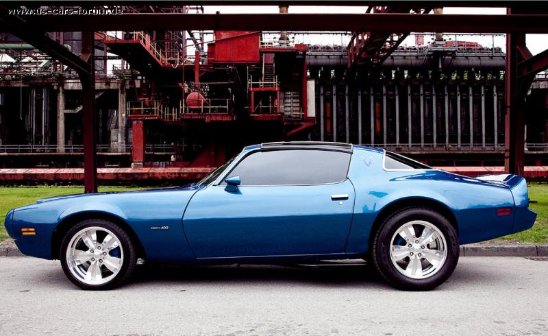

1979 Pontiac Firebird Formula 400 Custom
Eigentümer seit 1991. Florida Zulassung. Fahrzeug wurde vom Besitzer in Eigenarbeit von der Karosserie, Schweissarbeiten bis zum Motorenbau in einer Einzelgarage lackiert und gebaut, wo immer möglich wurden Edelstahlschrauben verbaut. Fahrzeug bis auf letzte Schraube kpl. zerlegt und wieder aufgebaut.
-1970 Front mit 1972 Grilleinsätzen
-unteres Frontblech original GM, Metall
-Factory Fisher T-tops
-1970 Formula Motorhaube
