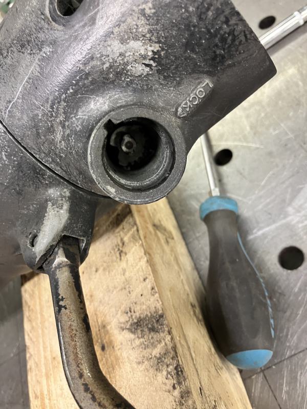

Hi,
wie sah es denn hinter dem Zündschloss aus? Bei meinem 78 C10 geht hinter dem Zündschloss eine Zahnstange lang, die dann in einer dünnen Stange endet und den Anlassschalter betätigt. Das Zündschloss selbst dreht ein 1/3 Teil eines Zahnrads.
Auf dem Bild kann man es Ansatzweise erkennen.
Wenn das bei dir auch so ist, dann war evtl. die Position der Zahnstange verschoben und sie ist aus dem Zahnrad-Bereich raus gelaufen und hängt jetzt dahinter.
Besser erklären kann ich es nicht.
Wenn du den Zündanlassschalter ausbaust und dann die dünne Stange weiter vom Zündschloss weg ziehst, kannst du das Schloss vielleicht wieder zurück drehen.
