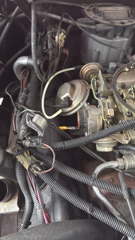

Hallo Mitglieder,
seit kurzem bin ich stolzer Besitzer eines Chevy C10 von 1985. Nun hab ich seit kurzem Kaltstartprobleme und habe den elektrischen Choke etwas fetter gedreht.
Beim Zusammenbau ist mir dieser weiße dünne Schlauch aufgefallen. Könnt ihr mir helfen und sagen, wo ich diesen Schlauch anschließen muss? Embarassed

Der kommt von der Vakuum-Dose am Verteiler? Dann gehört der in den meisten Fällen an den Vergaser. Bei GM gibt es normalerweise im Motorraum ein Diagramm wo zu sehen wo welcher Schlauch rangehört.

der kommt ja von einer Unterdruckdose, so wie das auf dem Bild aussieht.
Wo genau das Gegenstück bei deinem sitzt, kann ich dir nicht sagen. Google mal nach 1985 chevrolet c10 emission diagram für deinen Motor, da kann man zumindest die Ecke rauslesen, wo der Schlauch dran kommt (an welchen Unterdruckanschluss). Von da aus kannst du dann die Schläuche abgehen, wo ein offener Anschluss ist.
