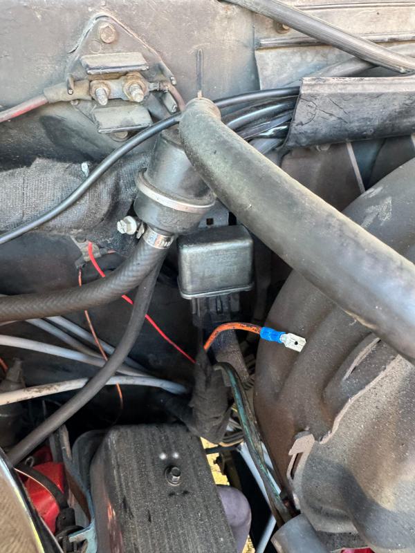

Wer kann helfen ? vermutlich Relais durchgeschossen ...

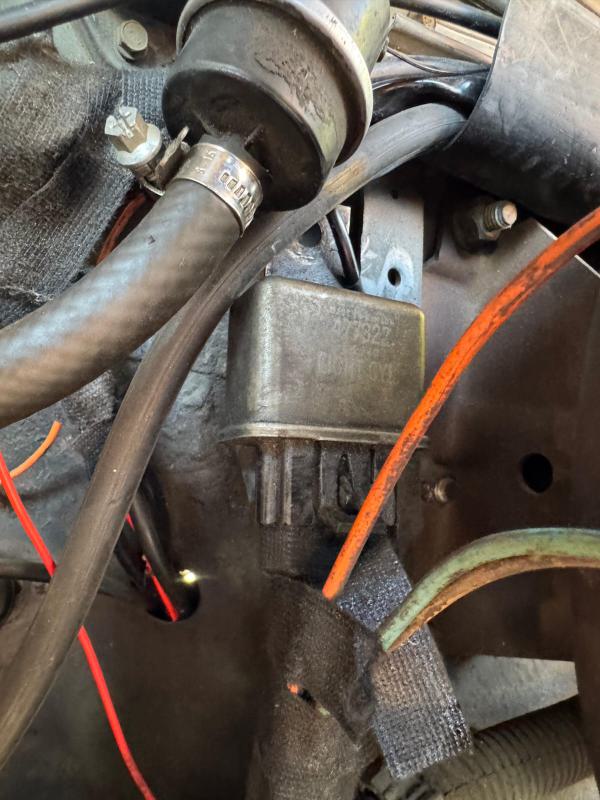

Bei meinem Chevy K10 Silverado `81, 5,7 L - war die Lichtmaschine defekt, neue bestellt ... beim Einbau gemerkt das das Kabel an der Schraubverbindung bei der LM locker war, dabei gab es ein knistern und etwas Rauch aus dem Relais (einzig lesbare Bezeichnung 477322 Right Cyl) rechts hinten.
Nun hat das Auto aktuell keinen Strom, startet somit auch nicht? Wer hat so ein Relais oder weiß wo ich es bekomme?

Hi, wenn ich danach suche
1981 chevrolet truck relais 477322
Dann finde ich ein engine idle speed relais
Das dass den kompletten Truck stillegt, glaube ich nicht.
Du hast an der Spritzwand wahrscheinlich eine Raute mit 2 roten Kabeln dran, das ist eine Art Hauptsicherung. (auf dem Bild über dem Luftfilterkasten)
Schau dir das mal an.
Ob das Relais zusätzlich noch was abbekommen hat? Ich hab das nicht…

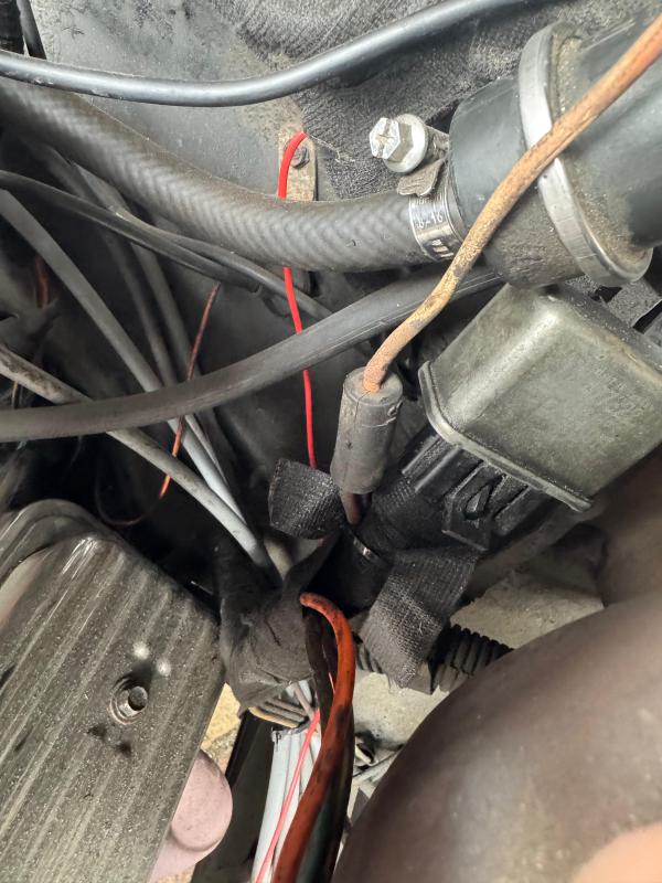

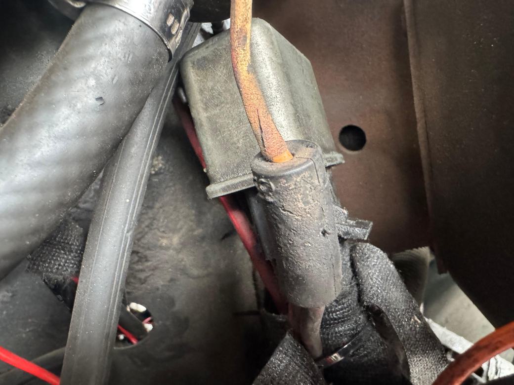

Hab an der Raute geprüft, sieht I.O aus.... darunter am roten Kabel ist ein schwarzer Gummibereich (was ist das ?), kurz drüber Kabel angeritzt und sieht leicht verbrannt aus ... will nur nicht immer stumpf alles auseinanderbauen, durch das Alter hat man dann oftmal ein Defekt mehr.
Liegt unter dem schwarzen Gummi eine Sicherung? Kann ich das tauschen ?
Das schwarze Teil ist eine Sicherung. Das haben alle Fahrzeuge in den 70er Jahren unten am Anlasser gehabt. In den 80ern scheint es wohl nach oben gewandert zu sein. Wahrscheinlich kommt das rote Kabel direkt vom Anlasser. Wenn du keinen Strom mehr hast, ist das Teil die
1. Adresse es auszustauschen. Einfach das schwarze Teil raustrennen und als Ersatz ein Kabel gleicher Stärke dazwischenlöten. Schrumpfschlauch drüber und alles ist perfekt.
