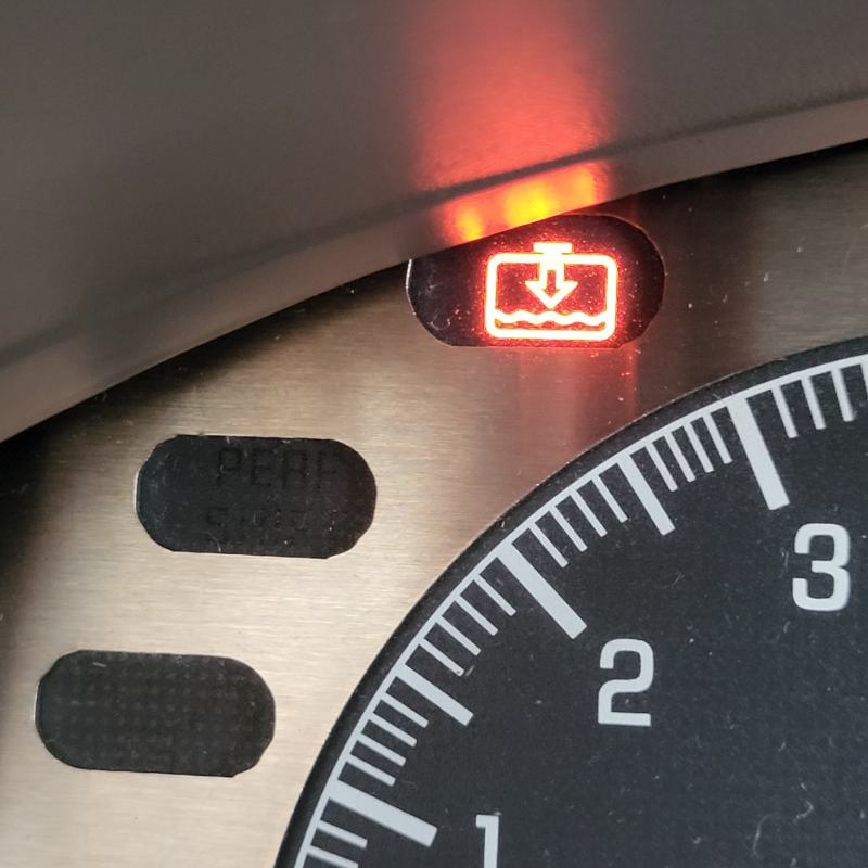

Hallo zusammen
Habe einen 2000 Pontiac Grand Prix GTP
Habe den Wasserkühler gewechselt und jetzt habe ich diese Lampe die immer leuchtet.
Was ist das?

So wie ich die Leuchte interpretiere, hast du einen zu geringen Wasserstand. Das heißt also, du mußt den Kühler oder den Ausgleichsbehälter auffüllen, falls der Kühler keinen Wasserdeckel hat. Sollte der Kühler aber correct aufgefüllt worden sein, dann brauchst du wahrscheinlich ein Diagnose-Gerät, was die Fehlercodes deines Fahrzeuges auslesen kann. Mit diesem Gerät kannst du auch die Kontrolleuchten ausschalten.

Vielleicht hast du einfach den Stecker vergessen, wieder dran zu stecken, oder der Schwimmer ist verkantet, die Kontakte verschmutzt….
