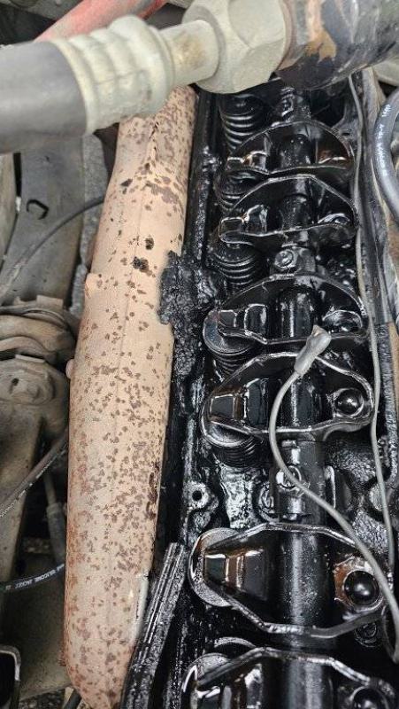

Der Motor hat eine Hydraulik Nockenwelle. Da werden die Kipphebel mit der Welle nur drauf gesetzt und fest geschraubt. Einstellen kann man da gar nichts. Das sich Schrauben der Kipphebelwelle lösen ist eher unwahrscheinlich, weil dann alle Kipphebel betroffen wären und der Motor wie ein Sack Muscheln laufen würde. siehe Fotos. Außerdem hättest du sehr laute Klackergeräusche.
