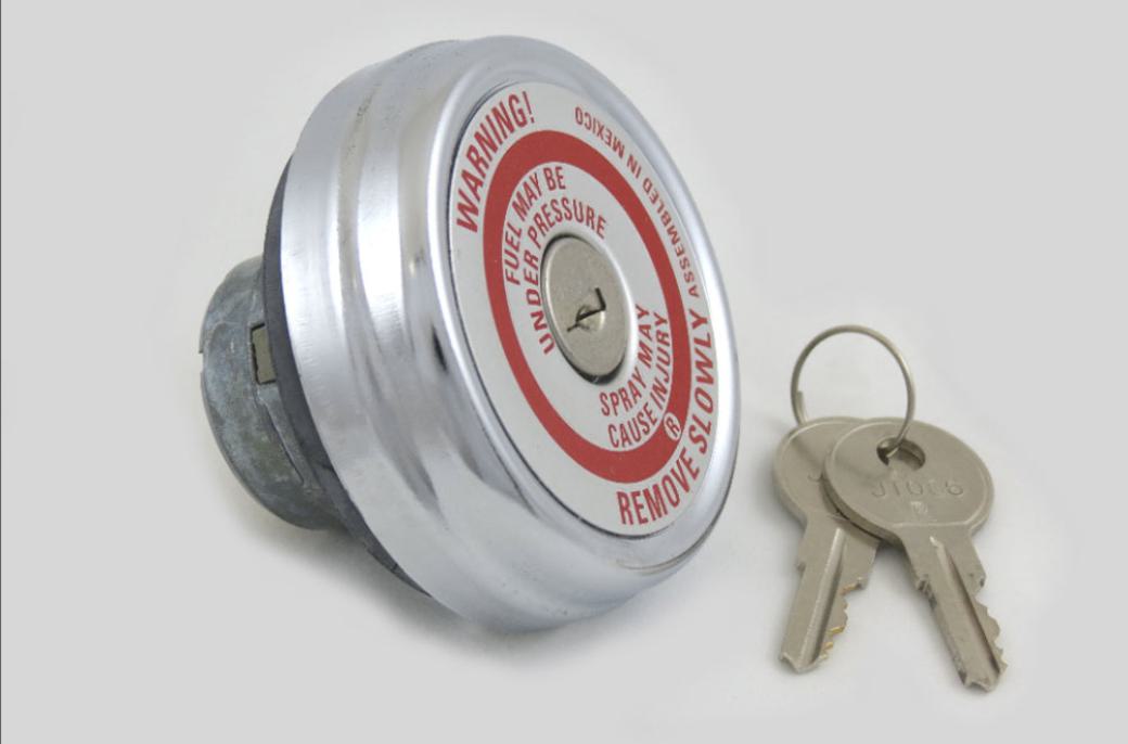

Hallo zusammen,
kann mir jemand sagen, wie die Einbauten des Tankdeckels hier zusammen gehören?
Hintergrund:
Habe letztens meinen Olds in der Sonne geparkt. War zur Seite des Tankdeckels abschüssig. Dazu hatte ich vollgetankt.
Nach ner Zeit bemerkte ich, wie Benzin aus dem Tankdeckel tropfte. Deckel aufgemacht, der Sprit kam direkt rausgesprudelt.
Mit einem Schlauch etwas Benzin abgesaugt und die Entlüftung des Tankdeckels vermutet. Also bisschen in der Hektik und benebelt von dem Spritdämpfen die zwei Schrauben vom Tankdeckel gelöst. Nun kamen mir zwei Federn und der Mechanismus entgegen... Keine Ahnung wie der zusammengehört.
Vielleicht hat jemand sogar ne Zeichnung oder ein youtubevideo zur Hand?
Wäre super!!
Denke mittlerweile, dass die Entlüftungsleitung im Tank das Problem ist. Die wird evtl verharzt sein. Durch die Schräge stand das Benzin sowohl in Leitung als auch im Tankstutzen. Die Luftblase, die sich durch den schrägen Parkplatz gebildet hat, dehnte sich aus und ließ den Sprit aus dem Tankdeckel fördern... Hat mit dem Tankdeckel wahrscheinlich garnichts zutun. War einfach meine erste Vermutung und ich hab in dem Moment nicht richtig nachgedacht....

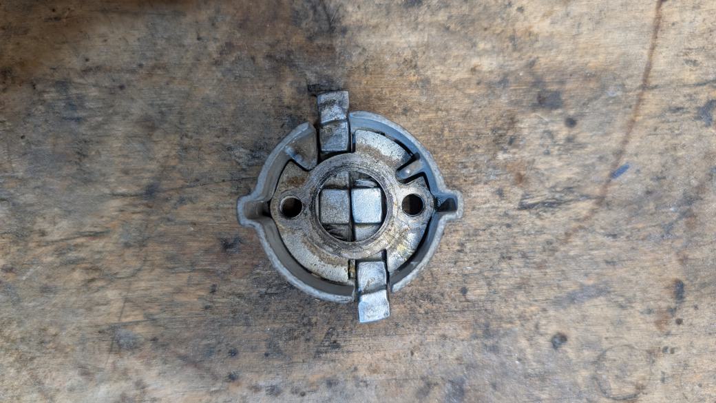

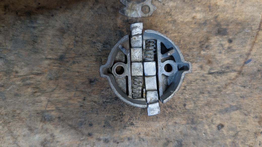

Heute mal bisschen rumprobiert und Erfolg gehabt.
Falls mal jemand das gleiche Problem haben sollte, so gehört das wieder zusammen.
Die Nasen müssen zusammengedrückt werden, bevor ihr den Deckel aufsetzt. zB in einem Schraubstock (Vorsicht der Deckel ist aus Guss)
Mit dem Schlüssel im Schloss dann vorsichtig drehen, bis die Stifte in den Führungen rutschen. Dann die Schrauben montieren und fertig.

Lennart hat Folgendes geschrieben:
Na, ich will Dir nicht zu nahe treten, aber ich hätte wohl eher das Auto umgeparkt oder einfach bei etwas Fahrt den Sprit verblasen, anstatt den Deckel deswegen zu zerlegen.
Trotzdem Danke für die Info. Schon alleine, weil Feedback zu Problemlösungen immer interessant ist, selbst wenn's nur um einen fuddeligen Tankdeckel geht...
