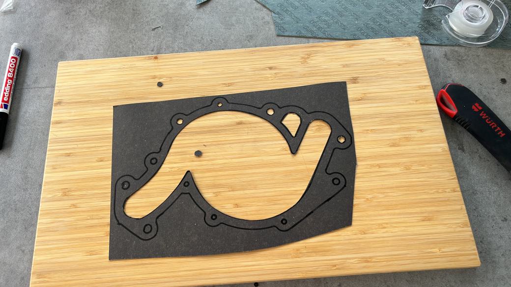

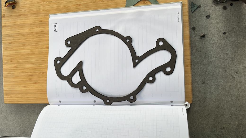

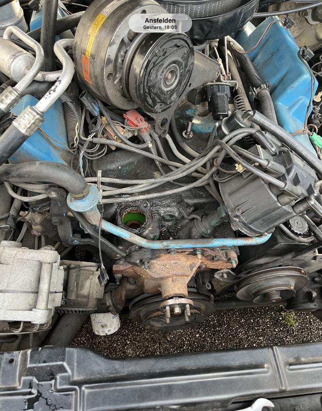

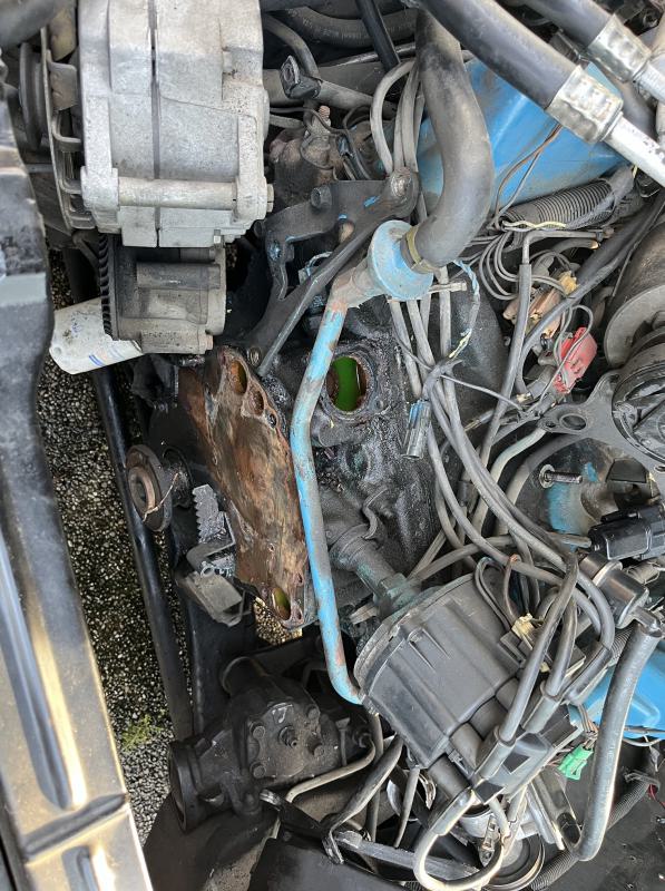

Hab gestern mal alles zerlegen müssen, damit ich die Wasserpumpe rausbekomme.
Nach ein paar Tests bin ich dann draufgekommen, dass die Viscokupplung auch hinüber ist …
Jetzt kommt gleich alles neu: Wasserpumpe, Thermostat und sämtliche Dichtungen.
Die Dichtung musste ich heute sogar selbst ausschneiden, weil die mitgelieferte bei der Lieferung beschädigt angekommen ist.

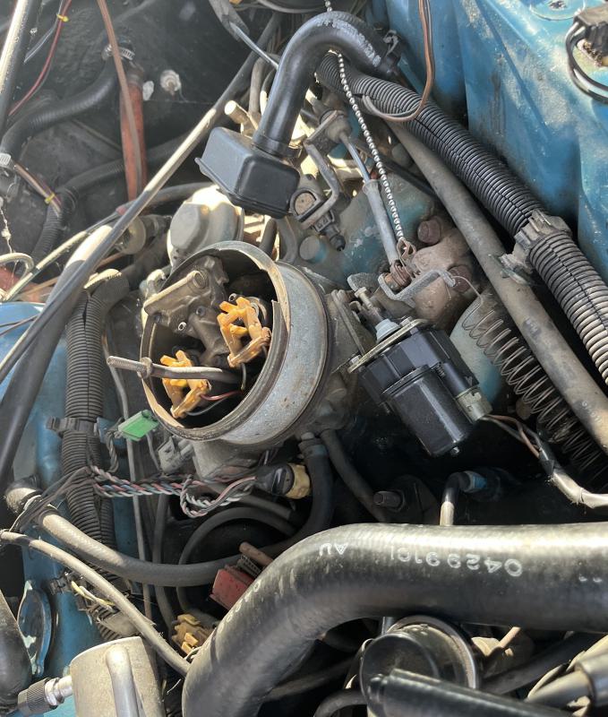

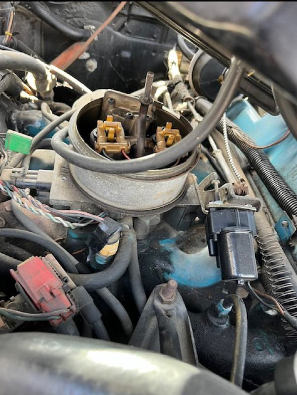

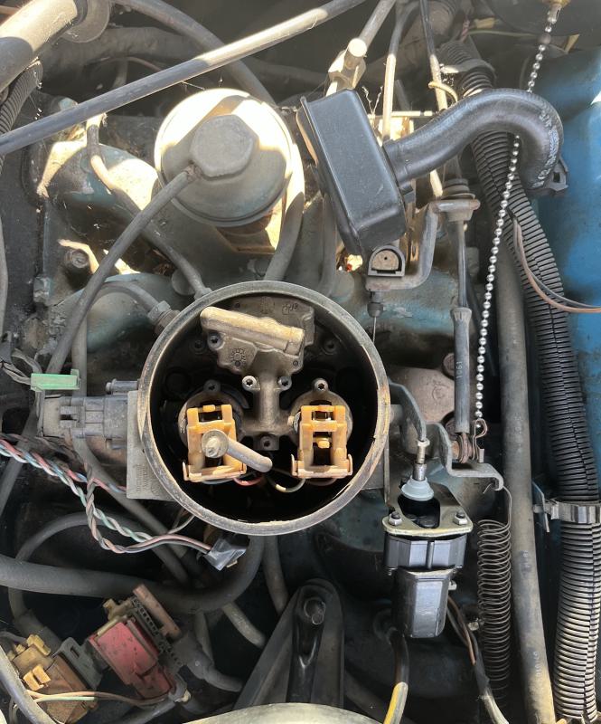

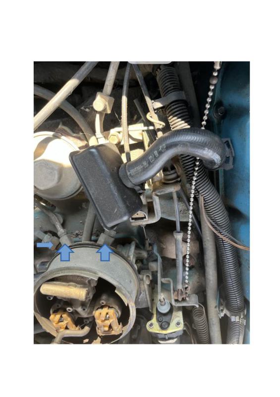

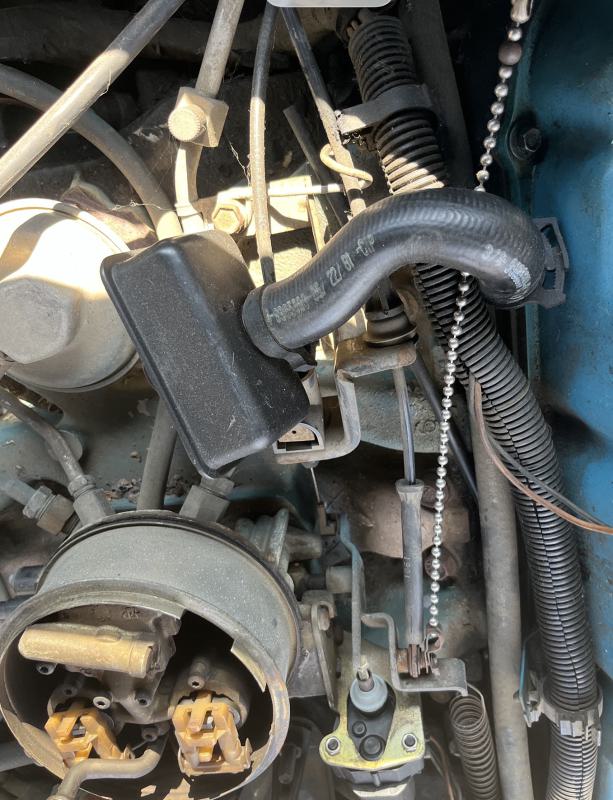

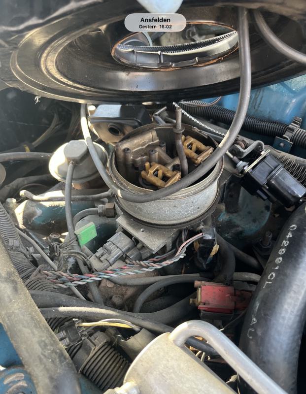

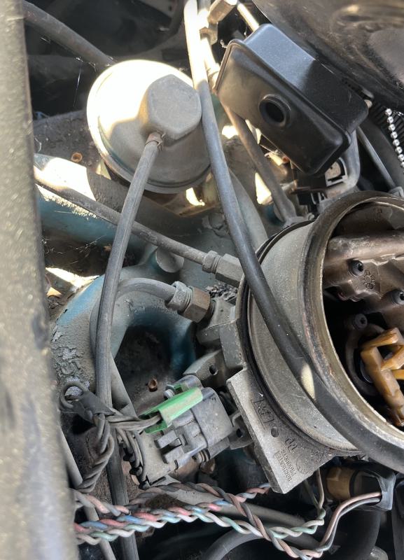

Mach mal das Luftfiltergehäuse ab und mache von dem Elektrischen Vergaser mal mehrere Fotos aus verschiedenen Blickwinkeln oder hat der noch einen normalen Vergaser drauf ? Ebenso von dem Benzinfilter. Danach kann ich dir sagen, wo der hingehört.
Mit einem Foto ist mir nicht gedient. Ich hatte drum gebeten mehrere Fotos aus verschiedenen Blickwinkeln + den Benzinfilter einzustellen. Am besten legst du neben dem Filter noch eine 1 Euro Münze, damit ich sehen kann, wie groß der Filter ist.
Ein oder zwei von diesen 3 Anschlüssen führt Benzin. Du mußt alle 3 Leitungen mal verfolgen, wo die hinführen, entweder nach unten links oder rechts vorne am Block. Da hätte er eine mechanische Benzinpumpe. Da du aber wahrscheinlich eine elektrische Benzinpumpe hast, wird die Leitung nach hinten zum Tank führen, wo du auch die elektrische Pumpe hast, entweder im Tank eingebaut oder außerhalb des Tanks. Meiner Meinung nach müßten die 2 mittleren Metallleitungen am elektr. Vergaser Benzin führen, dann hättest du 2 Benzinkammern.
Wenn du jetzt also die Leitung(en) ermittelt hast, die Benzin führt(en) dann mußt du den Anschluß am Vergaser abschrauben und da sitzt in der Regel ein kleiner Filter. Wenn du mir jetzt den Filter mit dem 1 Euro Stück auch noch gezeigt hättest, so wie ich es geschrieben hatte, dann könnte ich dir jetzt sagen, ob der Filter von der Größe her da hinter passt. Dann könntest du dir das aufschrauben ersparen. Wenn der Filter nämlich größer ist.......... viel, viel größer, dann sitzt er in der Regel in der nähe der elektrischen Benzinpumpe.
Achtung: Die Leitung langsam aufschrauben, weil da Druck drauf ist und das Benzin umher spritzen könnte. In die Augen ist schmerzhaft und du müßtest dann auch noch sicherheitshalber zum Augenarzt. Also aufpassen ! Am besten eine Schutzbrille tragen.
