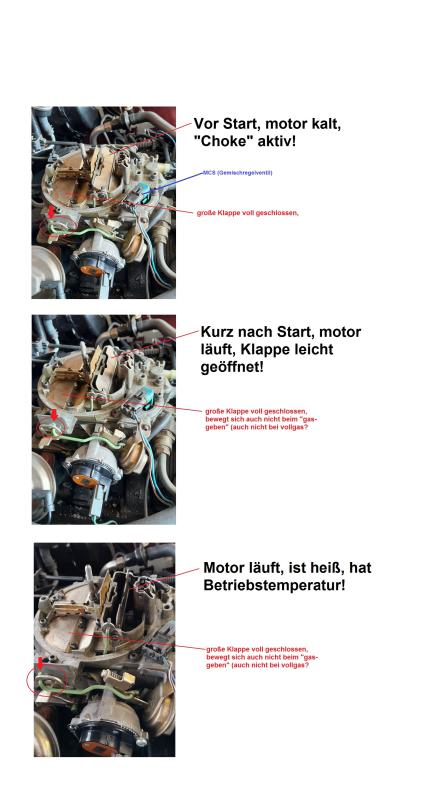

Hallo!
Ich bin dabei einen Firebird 1986 in Österreich per Einzelgenehmigung zuzulassen - am Ende scheiterte es nur an den Abgaswerten, die leider die Grenzwerte überschritten.
Im Leerlauf (880 U/min): HC-Wert ist 245 ppm (Grenzwert 100 ppm), CO-Wert ist 0.46% (Grenzwer: 0.5%) ... also nur der HC-Wert der "weit" überschreitet.
Bei höherer Drehzahl (2400 U/min): HC-Wert ist 62 ppm (passt), aber CO-Wert ist 0.48% (Grenzwert: 0,3%) ... also hier ist es wieder der CO, der überschreitet.
Zum Motor: Ist der LG4, 305ci V8 5.0 Liter 155 PS mit einem "geregelten" Rochester Quadrajet 4BBL E4ME und geregeltem Katalysator (Gemessener Lambda-Wert: 1.026)
An was könnte das liegen? Irgendwer Ideen? ... die Startautomatik (Choke) habe ich schon geprüft, dürfte funktionieren (siehe Bild im Anhang) ... auffällig ist nur, dass er hin und wieder "knallt" im Auspuff bei höheren Drehzahlen ... und das die großen (sekundären) Luftklappen beim Vergaser nicht aufmachen (siehe Bild) - hab aber gelesen, dass diese nur unter Belastung aufmachen angeblich?
Was habt ihr so für Ideen bitte, in 2 Monaten habe ich wieder Prüfungstermin, bis dahint müssen die Werte passen 😟
Ja, das ist richtig. Sie machen nur unter Last auf. Also wenn der Wagen steht, kannst du die Öffnung der Klappe nicht reproduzieren. Wenn du allerdings Zweifel hast, dann gebe mal auf der Bahn Vollgas. Hat er dann Leistungsverlust ? Wenn nicht, dann ist alles in Ordnung.
Für deinen TÜV-Termin kann ich dir nur folgendes sagen. Viele Katalysatoren arbeiten nicht vernünftig, wenn sie kalt sind. Wenn der Wagen vor dem Termin über 20 Minuten oder länger gestanden hat, kann der Kat sich wieder abgekühlt haben und die Wirkung ist zunächst bescheiden bis katastrophal. Habe mit meinem Daily mit nagelneuem Katalysator genau das erlebt. Der Prüfingeniuer wollte nach ca. 5 Minuten die Abgasuntersuchung abbrechen, also praktisch als nicht bestanden einstufen, als dann plötzlich die Werte alle umschwenkten, nachdem der Kat warm wurde.
Habe dann die Prüfung mit Bravour bestanden. Könnte mit deinem Kat ähnlich gelaufen sein.
Nein, kann ich jetzt nichts spüren bzgl. Leistung, nur dass es halt dann meist "knallt" im Auspuff, das ist seltsam ... also dürfte da wohl Kraftstoff nicht ganz verbrannt sein??

Ich würde jetzt folgendermaßen vorgehen.
1. Den Katalysator prüfen, ob er noch intakt ist oder ob er leer gebrannt ist. Wenn er intakt ist, dann Nr. 2
2. Die Lambdasonden gegen neue austauschen.
3. Vergaser überholen lassen oder direkt einen neuen überholten bestellen. Selber einstellen kann man nämlich am Vergaser nichts mehr.
Ich vermute, wenn du diese 3 Punkte abgearbeitet hast, wird das Knallen im Auspuff auch beseitigt sein.

So, habe jetzt einiges geprüft:
1. KAT = dürfte alles in Ordnung sein
2. Lambdasonde = ausgetauscht gegen neue
3. Lündkerzen + Zündkabel = alles neu
4. "Choke-Funktion" am Vergaser = funktioniert alles wie es soll
5. Vergaserreiniger durchgespült
... hat aber nichts geändert an den Abgaswerten
6. EGR, EFE, AIR, EVAP - Systeme = bin ich noch dabei beim testen ...
Was ist mir aufgefallen:
1. Unterdruckleitung zwischen Vergaser und Bremskraftverstärker saugt bisschen Falschluft, aber nicht viel, sieht aus wenn diese "kleine Dose" die auf der Leitung hängt undicht ist.
2. Fehlzündungen ("Knallen") im Auspuff immer nur dann, wenn ich schnell vom Gaspedal weggehe z.B. beim "Gangwechseln" ... gehe ich langsam oder oder beim beschleunigen, keine Fehlzündungen.
3. Etwas (bisschen) Falschluft beim Unterdruckeingang "B" am Vergaser (Schlauch zum Luftfilter dürfte da ned ganz dicht sein mehr).
4. Vermute das AIR-System schaltet nicht, also Luft wird immer nur in einen Kanal gepumpt (KAT oder Abgaskrümmer oder ins Freie) ... checke ich aber noch genauer ..
5. Wenn der Motor läuft auf Betriebstemperatur und ich das MCS einfach abstecke, läuft er plötzlich viel ruhiger mit leicht erhöhter Drehzahl ... stecke ich es dann wieder an, stirbt er ab. Kommt mir sehr seltsam vor -- ist das normal so???
LG,

MCS = Mixture Control Solenoid ... ist das elektrische Regelventil, steckt im Vergaser drinnen, wird vom Steuergerät angesteuert und regelt die Kraftstoffzufuhr über Nadelventil.
... vermutlich hat das MCS einen defekt oder wird vom Steuergerät falsch angesteuert, weil irgendwelche Sensoren im Motor defekt sind??

... die 3 System sind aber nur aktiv wenn Motor warm und belastet wird, also nicht im Leerlauf, könnten aber einen Defekt haben und so irgendwie die Abgaswete (bisschen) beeinflussen.
AIR = Air Injection Reaction System ... "Frischluft" wird über extra Luftpumpe entweder in Abgaskrümmer oder KAT oder "ins Freie" geleitet, das System muss funktionieren sonst passen Abgaswerte nicht ... muss ich noch genau prüfen.
