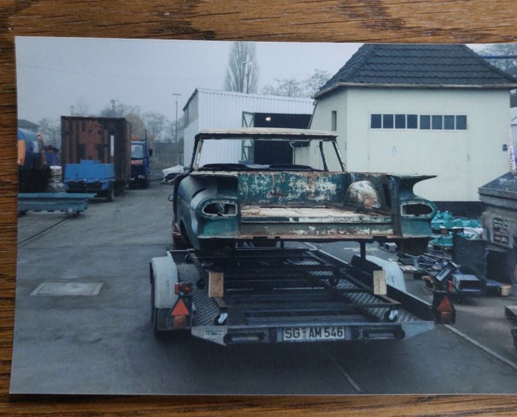

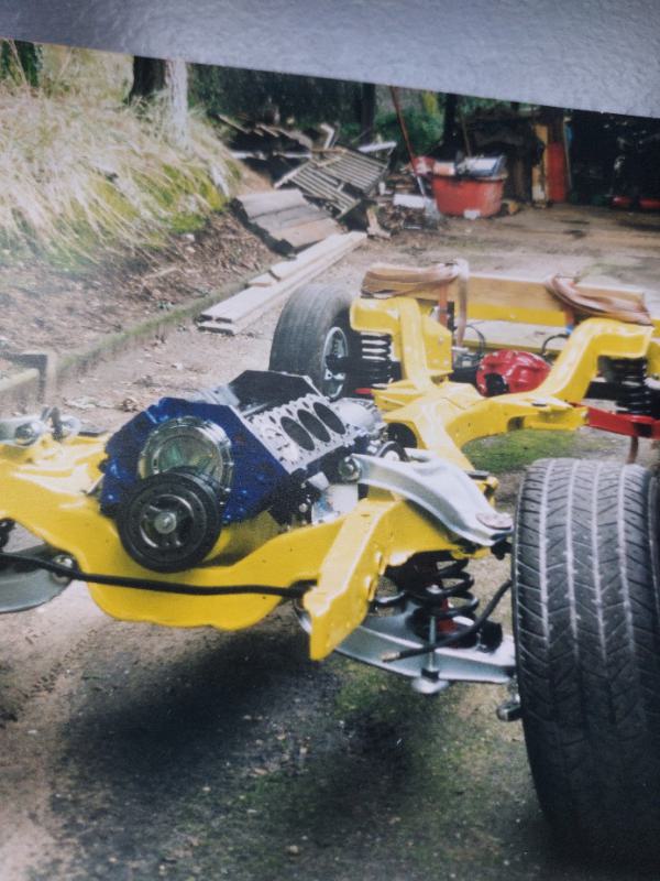

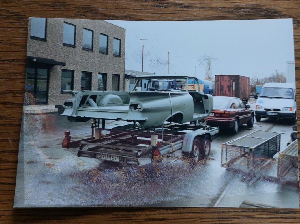

Die Geschichte hat schon Seltenheitswert. Mit jungen 23 Jahren, damals schon über ein Jahr mit US V8 unterwegs, ergab es sich das ich einen Wagen sah und genauso einen kaufte. Es wäre zu lang alles zu erzählen. Kurzfassung: 1996 erwarb ich einen 1959 Chevrolet El Camino als zerlegtes Projektfahrzeug. Ohne Rücksicht wurde wie Geld da war restauriert. 2010 musste ich verkaufen. Ich war nicht fertig. 16 Jahre später, heute, habe ich genau diesen 59er El Camino zurück gekauft von dem Herrn der ihn damals kaufte, in genau dem Zustand wie ich ihn verkauft hatte.
Am Wochenende fahre ich hin, verschaffe mir ein Bild nach 16 Jahren und wir sprechen den Transport zu mir ab. Ungefährer Zustand wie folgt: Fahrgestell gemacht, H Achse gemacht, und verbaut, Motor verbaut 400cui 4 Bolt, nagelneues Th350 Getriebe mit sehr kurzem Hals damit ich die K-Welle nicht ändern brauch, Umbau auf Scheibe vorne (Corvette 2 Gen) war Plug and Play, Karosserie gestrahlt und grundiert, wenig Blecharbeit.

Der Wagen hat all die Jahre trocken in einer Halle verbracht. Stand bei anderen Fahrzeugen. Ich werde am Samstag sehen wie Stand der Dinge ist nach all der Zeit. Karosserie und Fahrwerk sind wie damals beim Verkauf getrennt voneinander. Somit ist der Blick auf alles gut. Ich bin zunächst einfach nur glücklich ihn wieder zu haben.
Ich bin zurück und sehr glücklich. Es hat sich nicht wirklich viel verändert. Nach Ostermontag geht es los. Ich werde mit meinem Anhänger beginnen lose Teile zu bergen und nach Hause zu bringen. Haube Kotflügel, Blechteile generell, Chrom Anbauteile, Technikteile, Motor ist auf einem Rollwagen, Getriebe liegt daneben. Sitzbank etc. wird eingesammelt und zu mir gebracht. dann das alte Rollgestell der Karosserie und die Karosserie selbst. zum Schluss das gelbe Fahrgestell.
Die Menge der Arbeiten ist sekundär. Für mich ist einzig und allein entscheidend dass ich meine Geschichte weiter schreiben kann mit einer 16 jährigen Unterbrechung. Das ist nicht alltäglich. Der wagen hätte nach mir damals alle möglichen Dinge durchlaufen müssen. Hat er nicht. How ever, wer mich kennt, weiß, das egal was ansteht, es durchgezogen wird. Ich mache einfach.

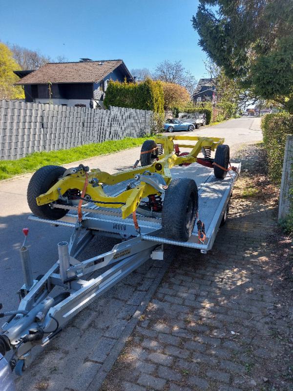

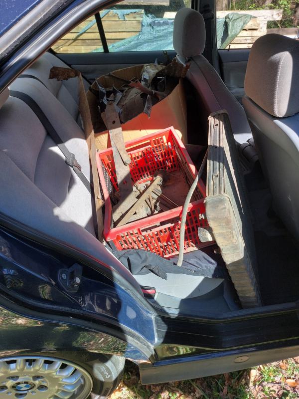

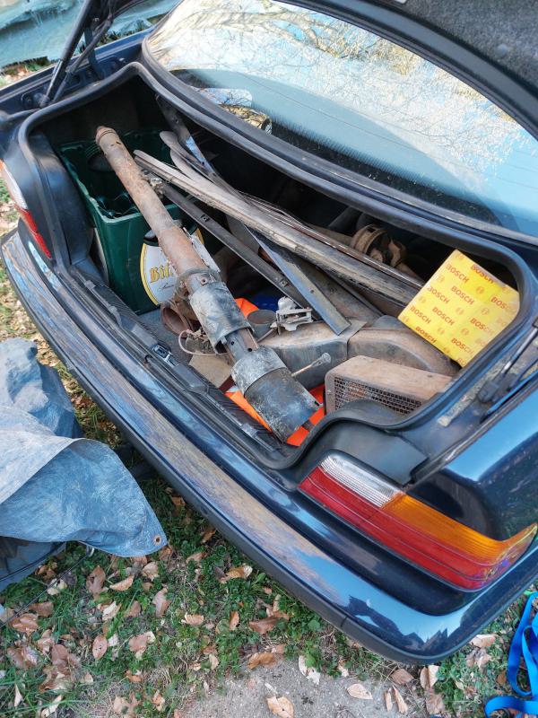

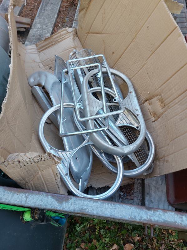

Heute nur kurz, ist spät, der Tag war lang und gut. Heute bis auf zwei größere Kisten mit Kleineren Teilen alle losen Sachen nach Hause geholt. Morgen ist geplant das Chassis frei zu legen und aus der anderen Halle zu holen. Die ganze Aktion hat etwas von einer Bergung.
Freitag muss vor dem Tor wo die Karosse ist erstmal draußen frei geräumt werden um überhaupt das Tor zu öffnen. Dann den roten Mini da raus und dann die Karosse. Ich hoffe es klappt Freitag, sonst noch Samstag final die Karosse nach Hause.

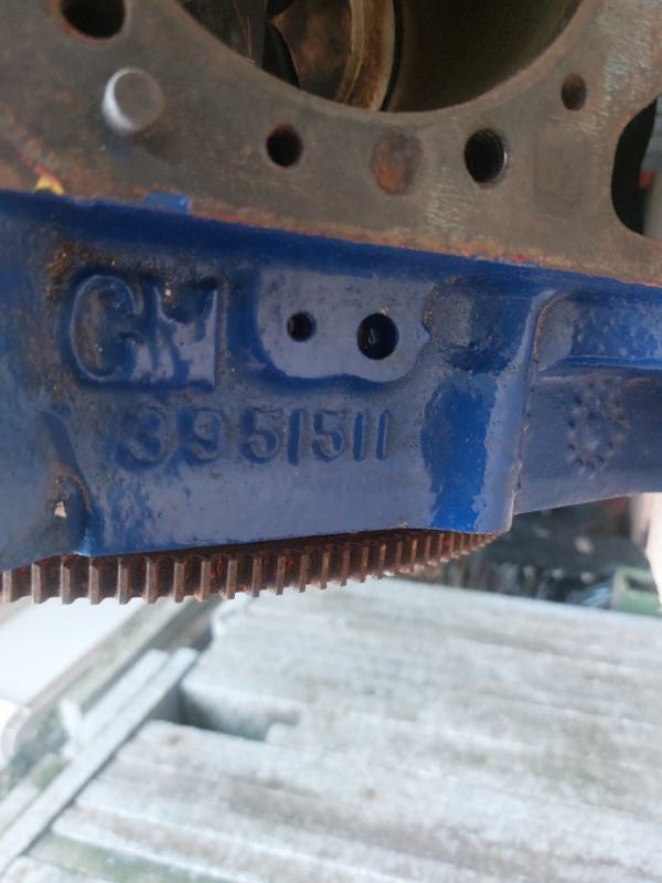

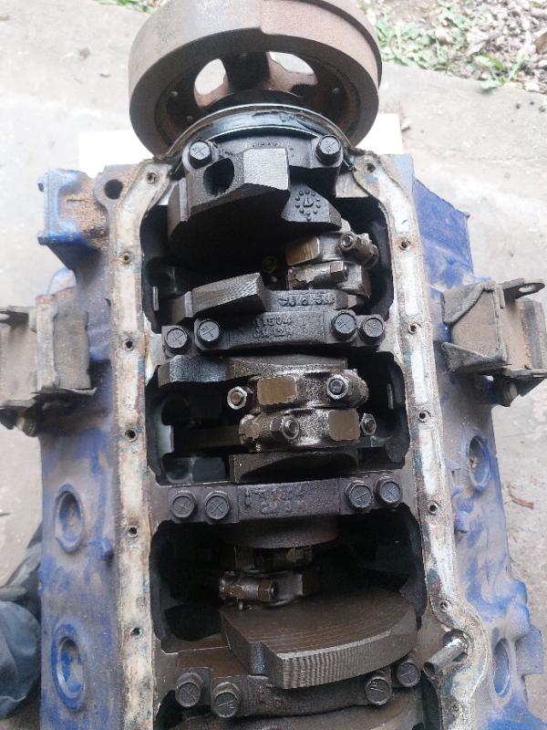

Haben wir hier ein paar Engine Spezis an Bord?
Engine Number: 395 51 511
4 Bolt. SB 1970-1973
Das ist mein Kenntnisstand. erzählt mir was ihr wisst. Eventuell 409? Welche Besonderheiten hat der Motor? Was ist wichtig bei dem Motor das der Vollgasfest ist? Haut raus euer Wissen.

Habe was gefunden. Aber deine Nummer stimmt nicht ganz.
Unter der Nr. 395 1511 steht 70-72 400er SB 2 or 4 bolt

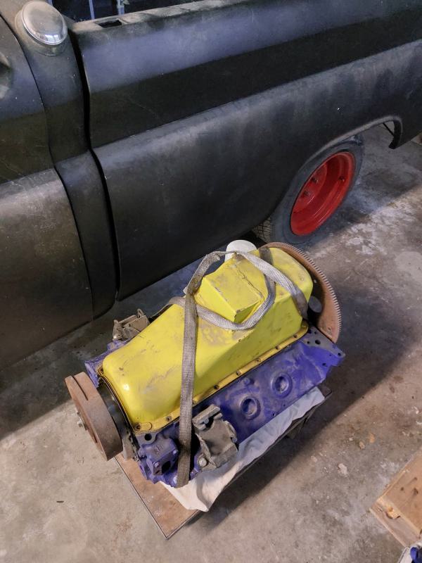

Moin, bin gerade erwacht. Hab ja Urlaub. Vielleicht habe ich nen Zahlendreher drin. Ich gucke später noch mal am Motor. Habe ja aktuell nur den Gussklumpen mit Innereien. Ölwanne liegt lose drauf. Ich mach da nachher auch Fotos von. Die Nummer habe ich aus meinem Beitrag aus dem Jahr 2005 eines Forums indem ich damals Hilfe bekam und Fragen stellen konnte. Die suche ich nachher erstmal am Motor und vergleiche.
Der Klumpen war bevor ich ihn bekam in einer Vette von 68. Warum ich keine Köppe zum Motor habe weiß ich nicht. Ich hoffe die beiden 600er Edelbrock sind noch in den beiden Kisten die ich morgen mitnehme und die Offenhauser Ansaugbrücke.
Auf der Seite www.motor-block.com habe ich meine Nummer gefunden. Baujahr 70-80 Car & Truck 2 & 4-Bolt 3-freeze plugs

Bei deiner Nummer 395 51511 ist eine 5 zuviel. Es müßte eigentlich heißen 395 1511.
Deinen Block würde ich nochmals eine Reinigung bei einem Motorinstandsetzer gönnen, bevor alles wieder zusammen gebaut wird. Wer weiß, was sich da nicht alles mit der Zeit abgesetzt hat.

Hi, such mal auf der Oberseite nach eingeschlagenen Nummern.
Wenn die es damals richtig gemacht haben (und es kein Truck Motor ist - da hat‘s meist nur für die Engine ID gereicht) hast du da sowohl die Fahrgestellnummer, als auch die Motor ID, wo du Werk, Baujahr/Monat und den Motor Suffix rauslesen kannst.
Über die Fahrgestellnummer in Kombi mit dem Motor-Baujahr kannst du dann noch mehr auflösen. Hier findest du ein Bild (das2te).

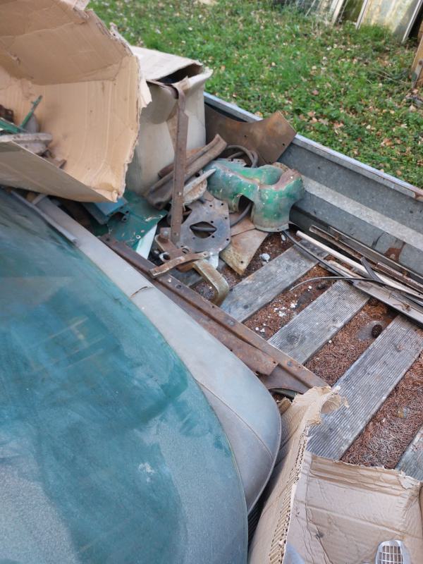

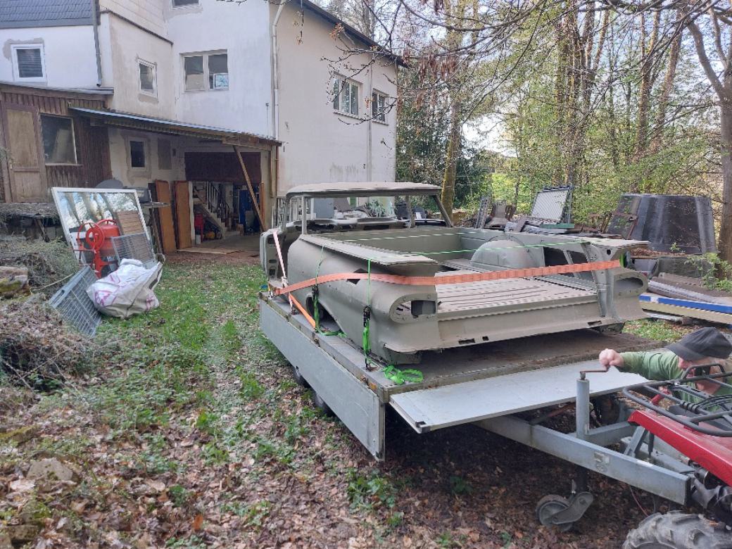

Nabend,

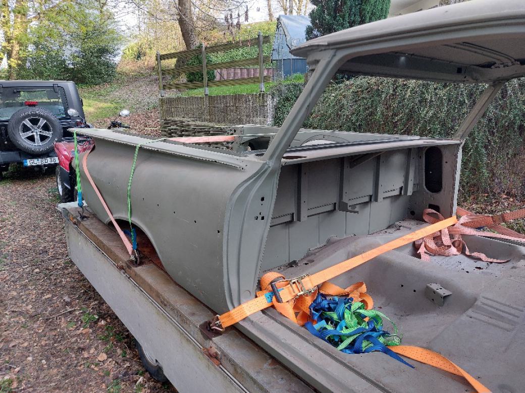

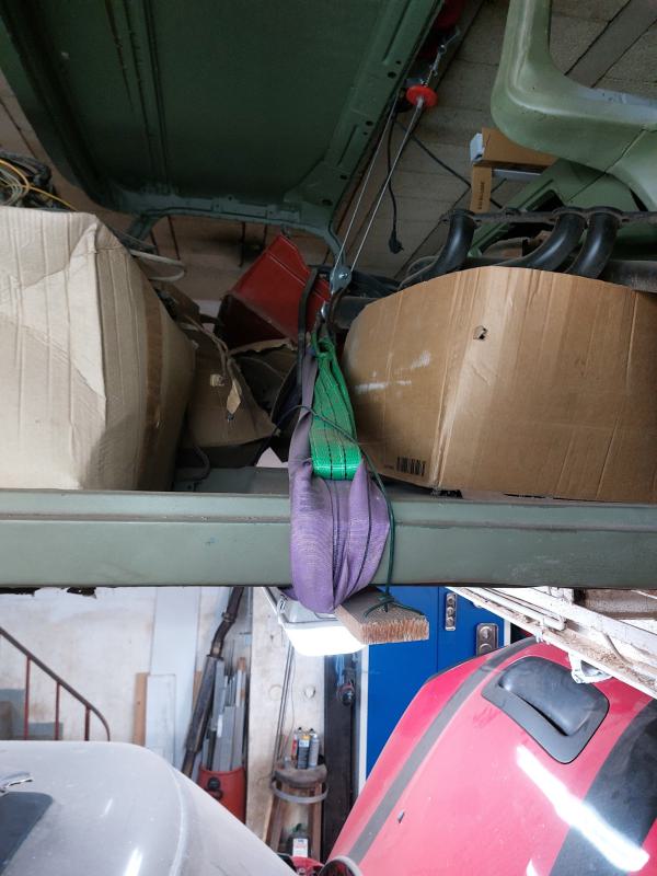

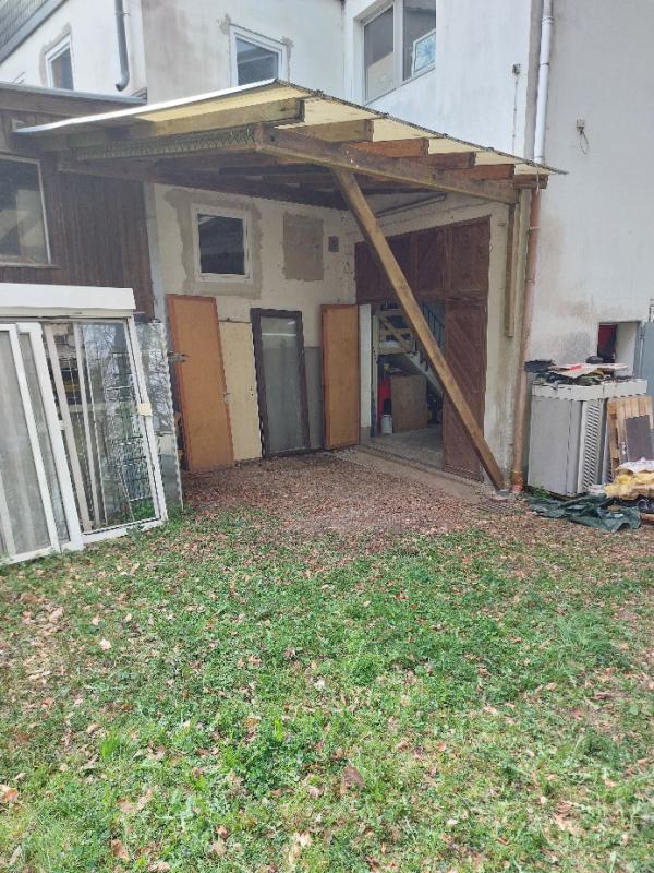

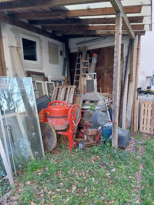

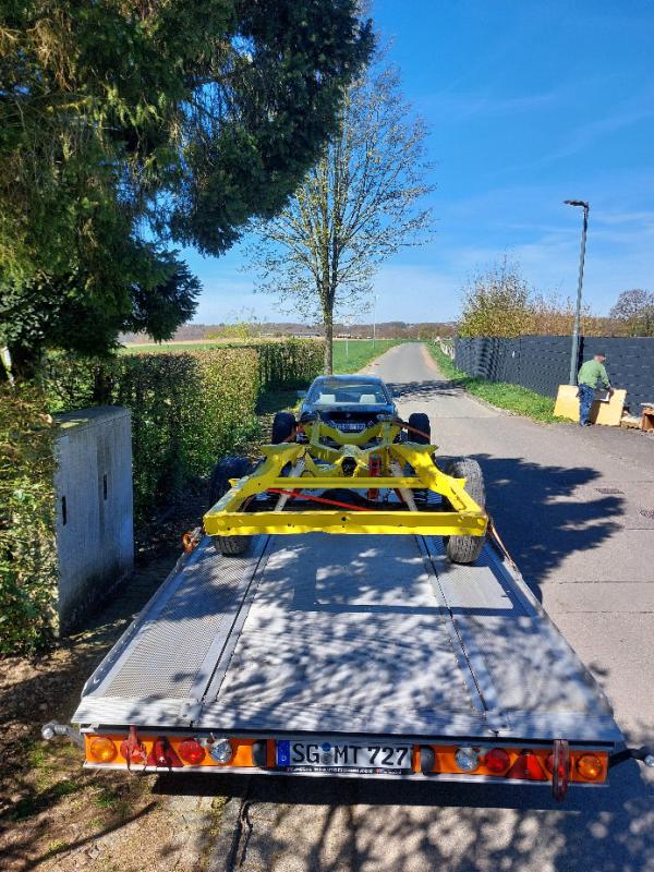

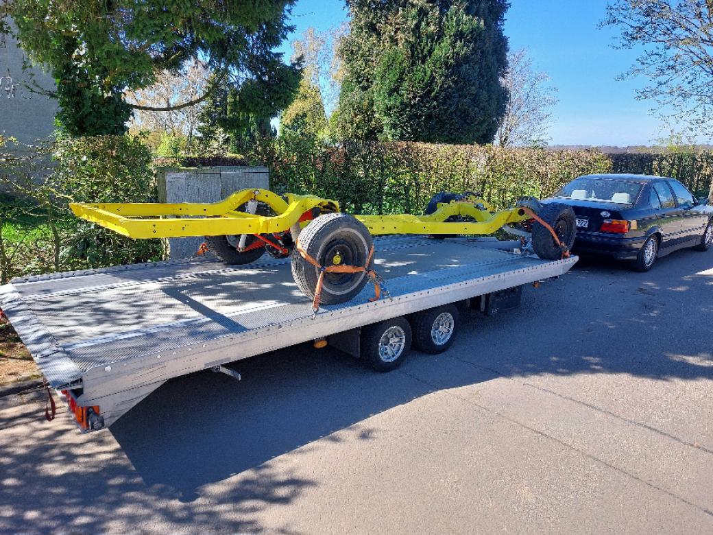

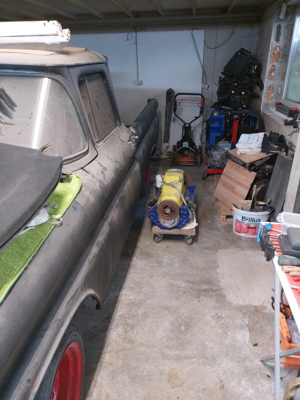

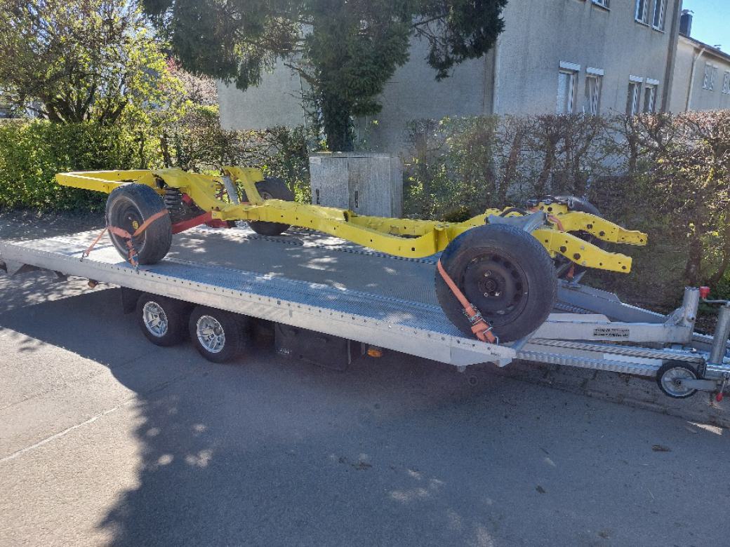

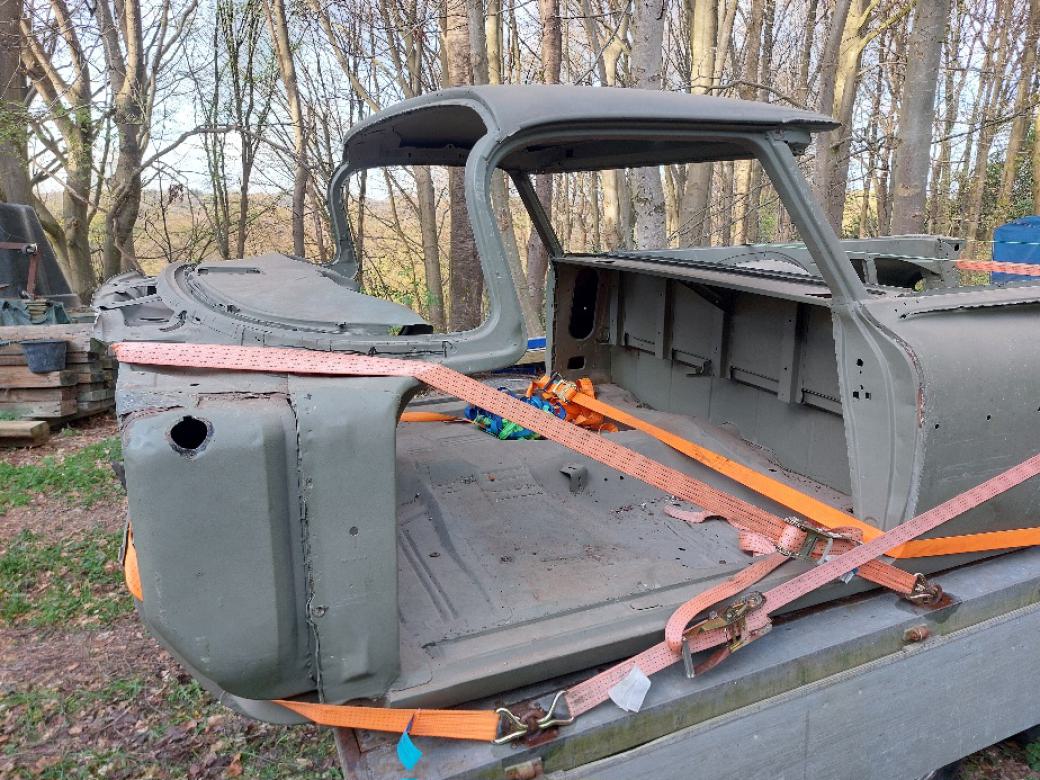

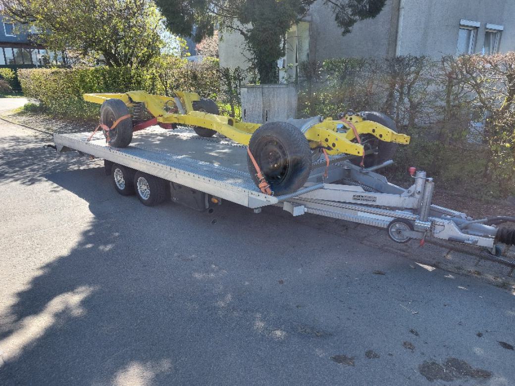

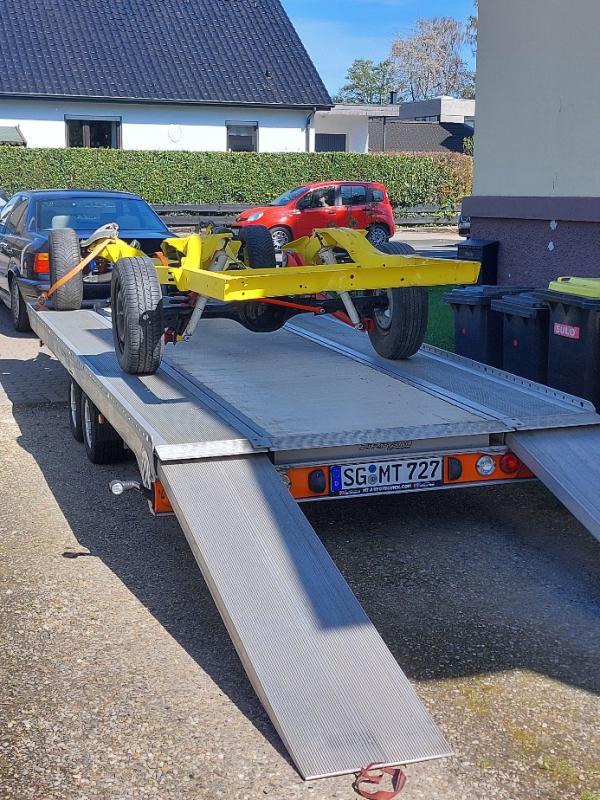

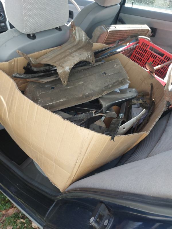

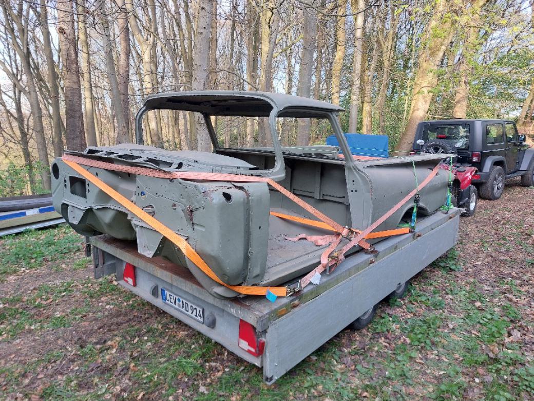

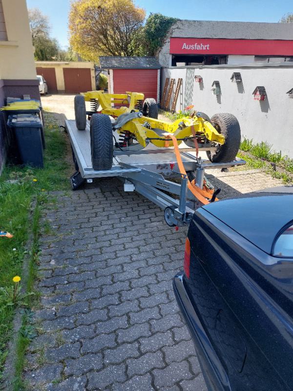

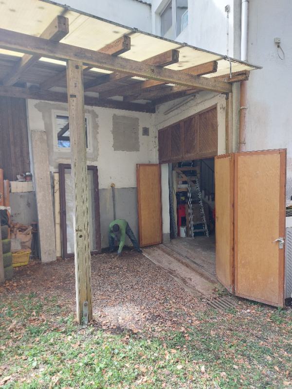

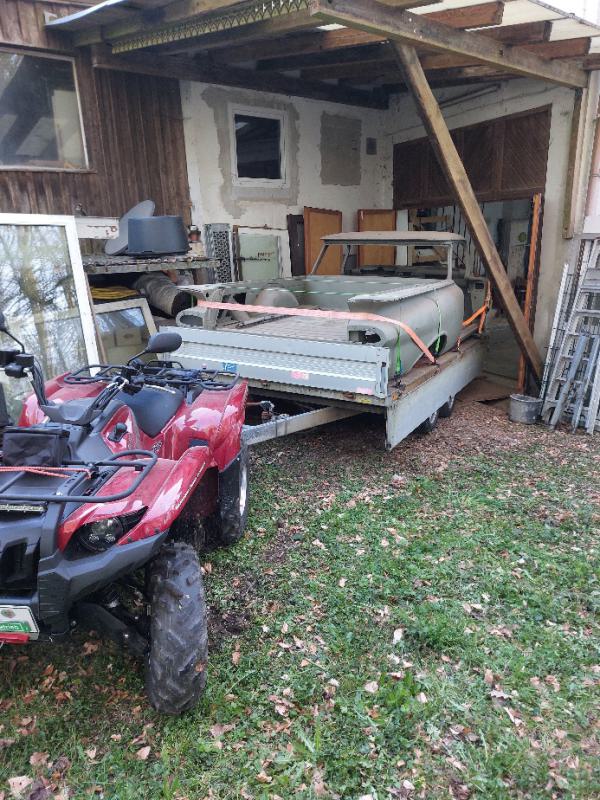

das Baby ist zu Hause. Was für ein Tag. Es musste viel geräumt werden, ein Vordach anders abgestützt und ein Mini abenteuerlich von seiner Holzkonstruktion auf der er stand auf 60 cm Höhe entfernt werden bevor überhaupt an herablassen der Karosse zu denken war. Das Ablassen gestaltete sich ebenfalls etwas abenteuerlich weil die Karosse sich beim ablassen von der Waagerechten in eine nette 50 Grad Schräge begeben hatte.
Lange Rede, es ist vollbracht. Ich habe alles hier. Zylinderköpfe sind dabei. Ich wusste das sie existierten. Die Offenhauser Ansaugbrücke für zwei Vergaser ist auch da. Einiges an Neuteilen die ich damals gekauft hatte. Chromanbauteile vom Motor, Anlasser, Klima. es ist alles da,........bis auf die beiden 600er Edelbrock Vergaser. das ist mir aber sowas von egal. Der Rest an teilen hat einfach den viel höheren Wert. Ich habe einen Anbieter für Front und Heckscheibe gefunden jedoch nicht für die Seitenscheiben in den Türen. Die Ausstellfenster habe ich.
Wer hat schon eine Anleitung. Ist ein Puzzle für erwachsene. Hausaufgaben habe ich in der Vergangenheit zur Genüge gemacht. Step by step. sehen, verstehen,machen.

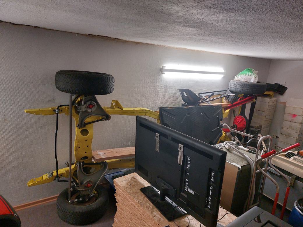

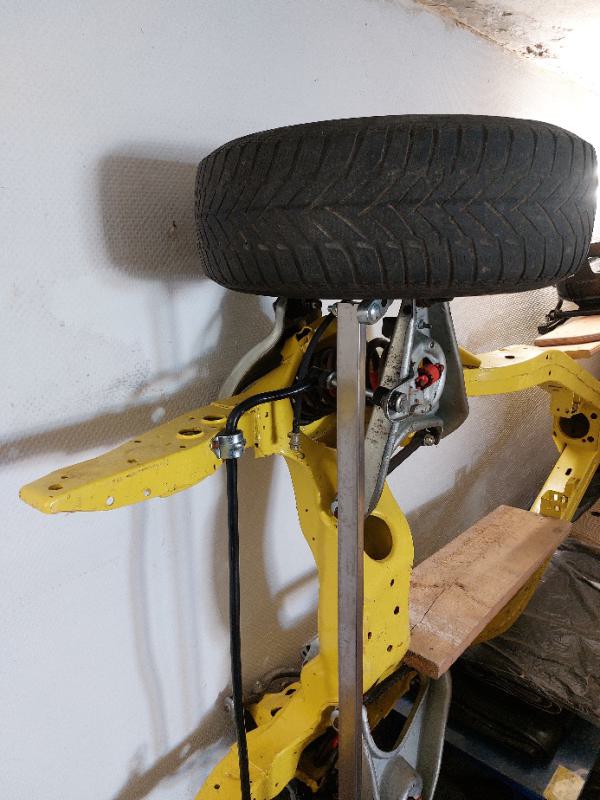

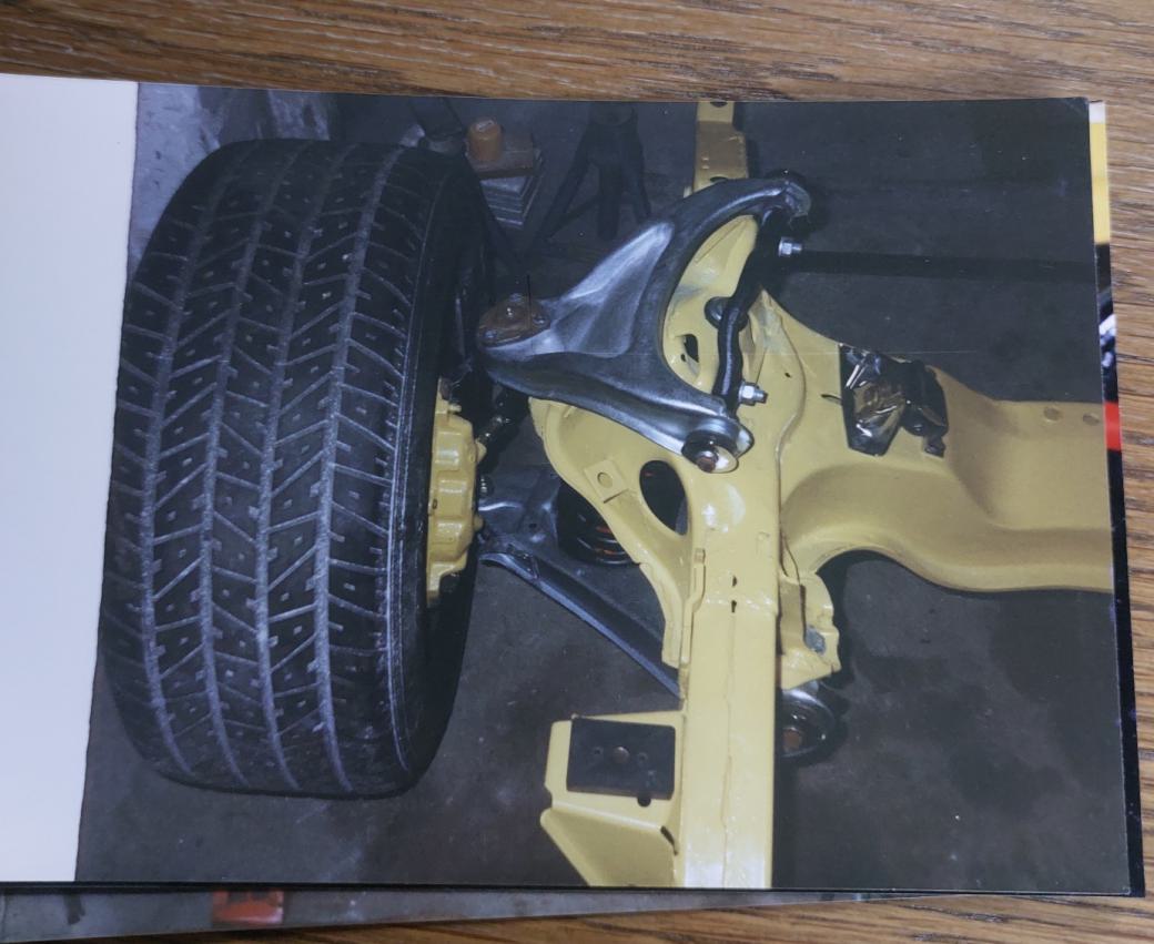

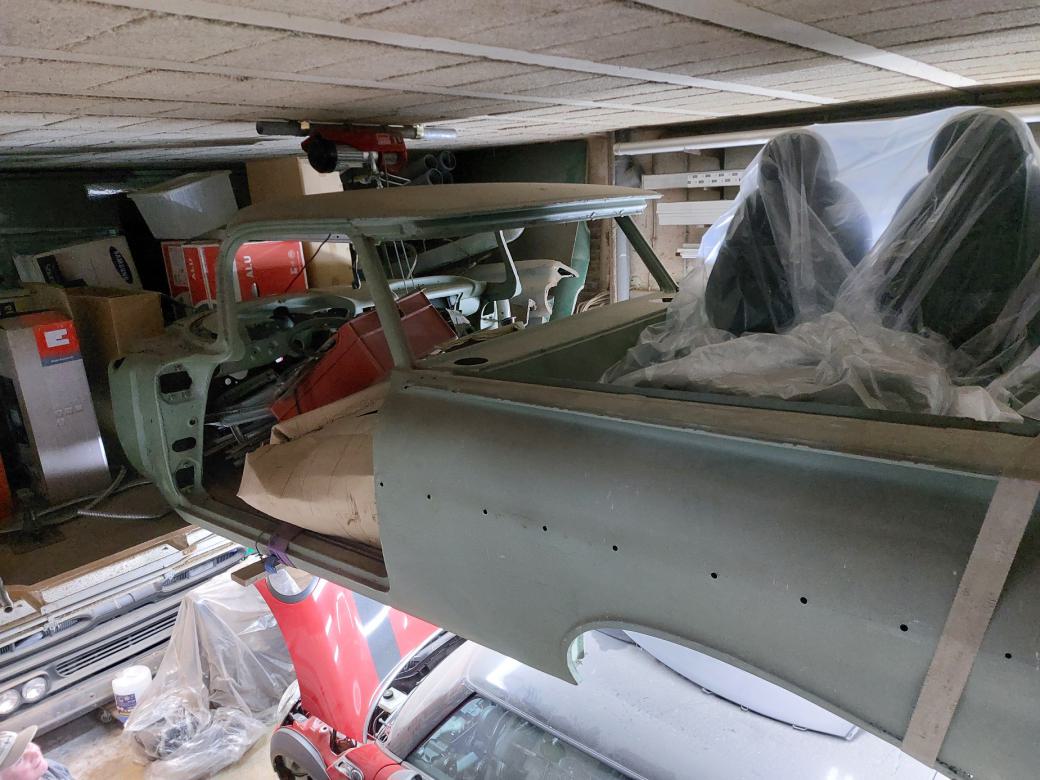

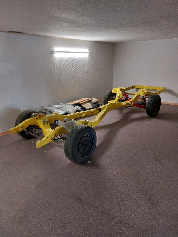

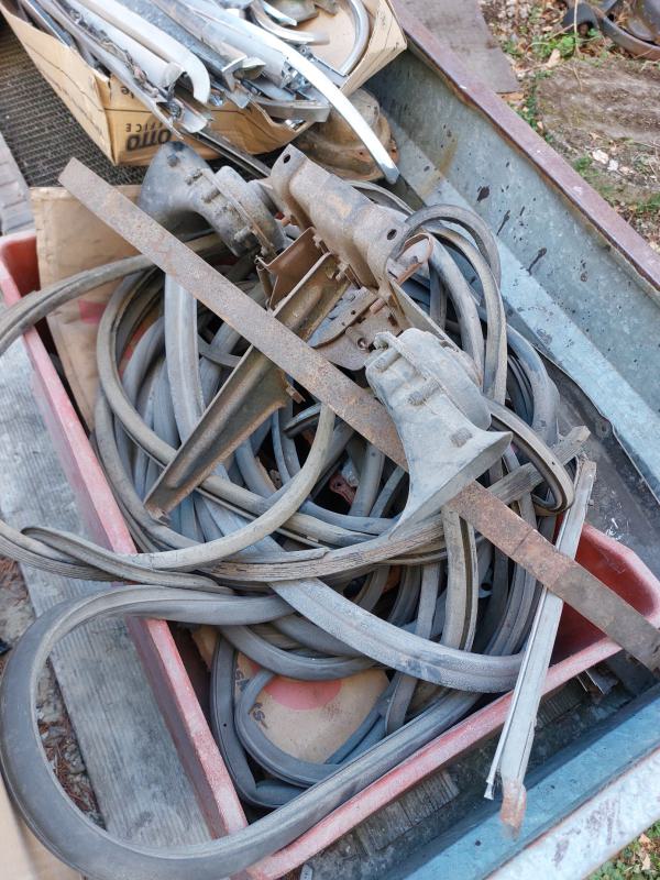

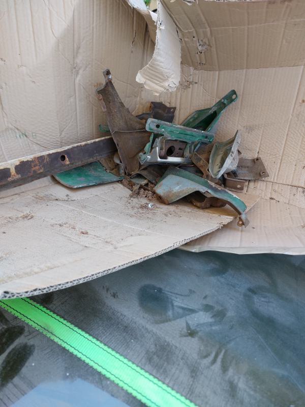

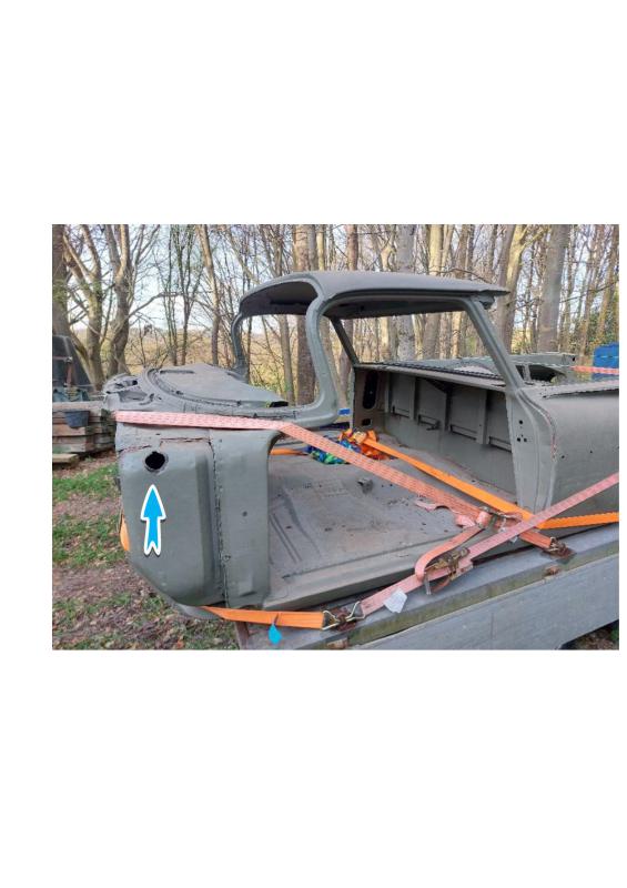

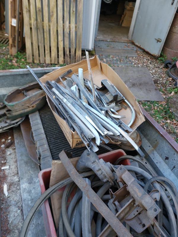

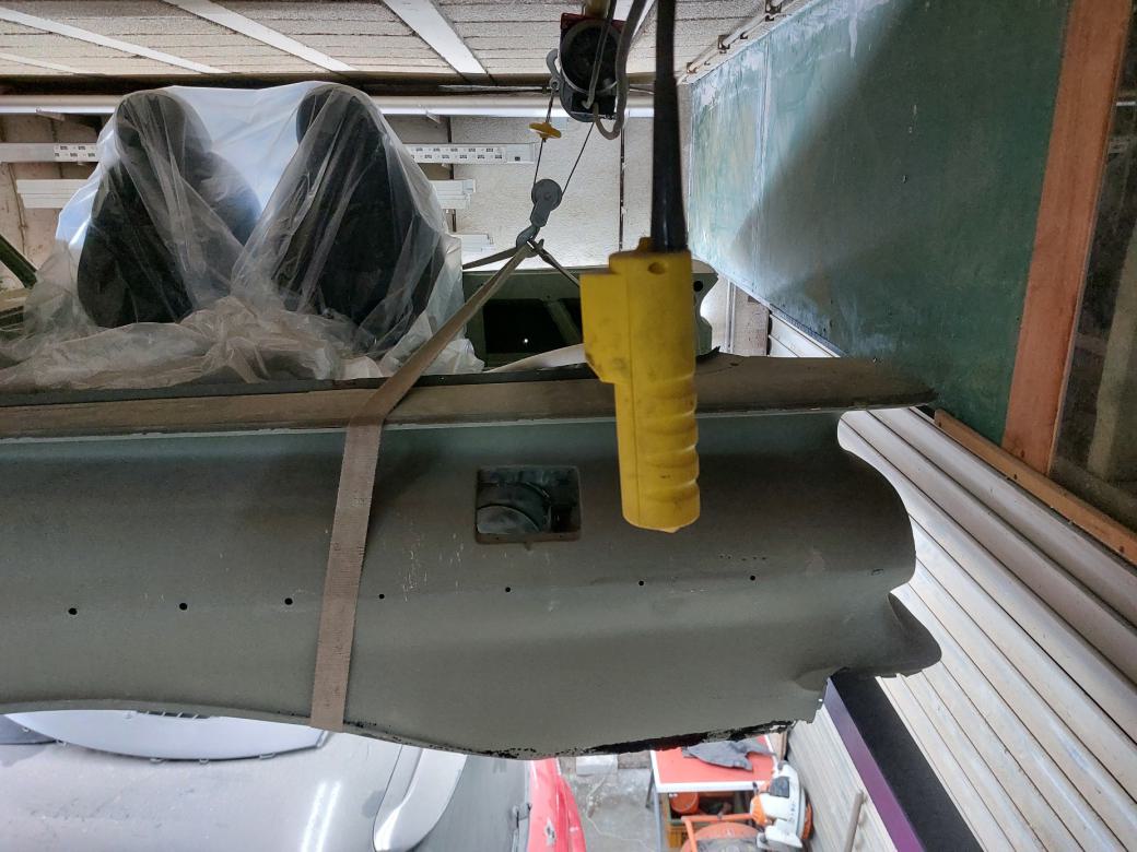

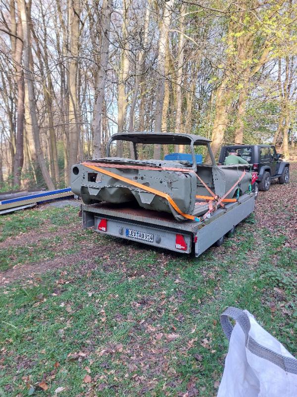

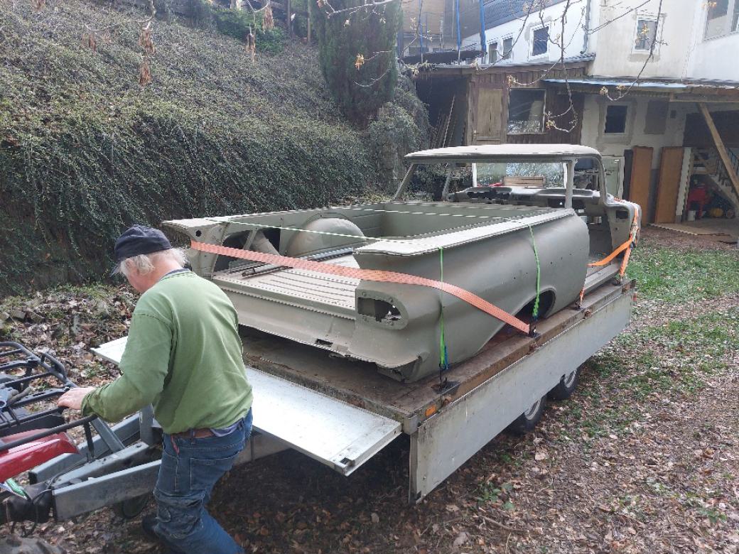

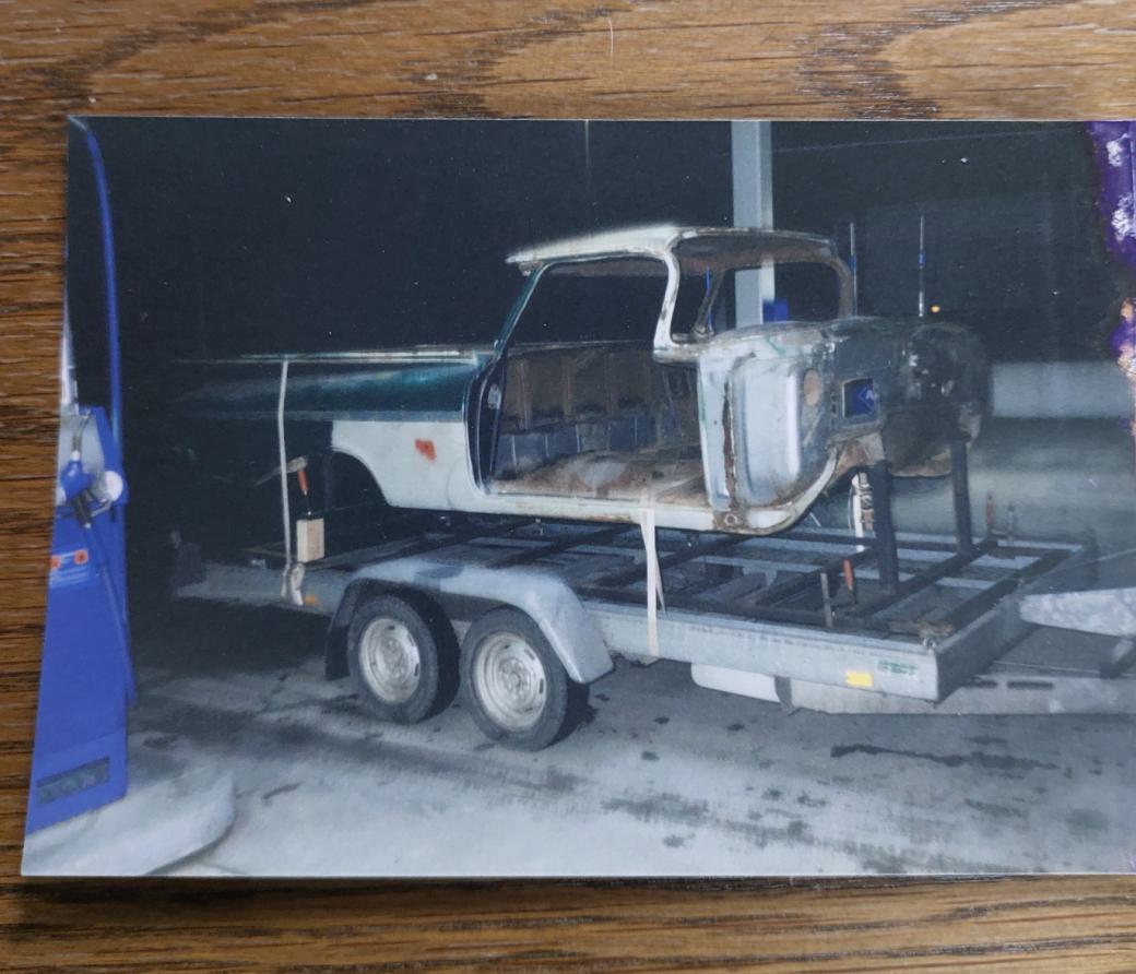

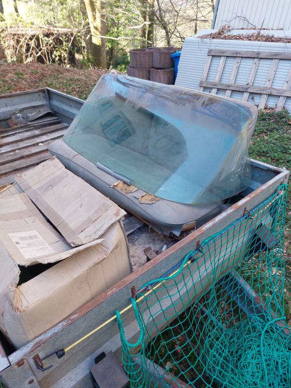

Moin,

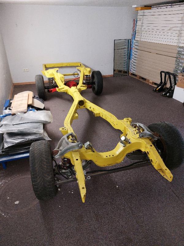

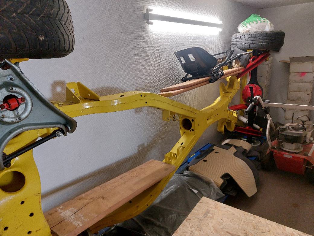

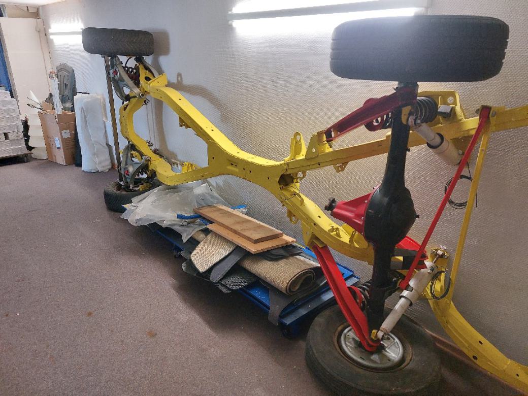

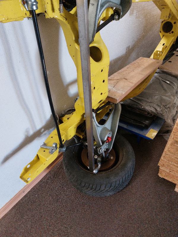

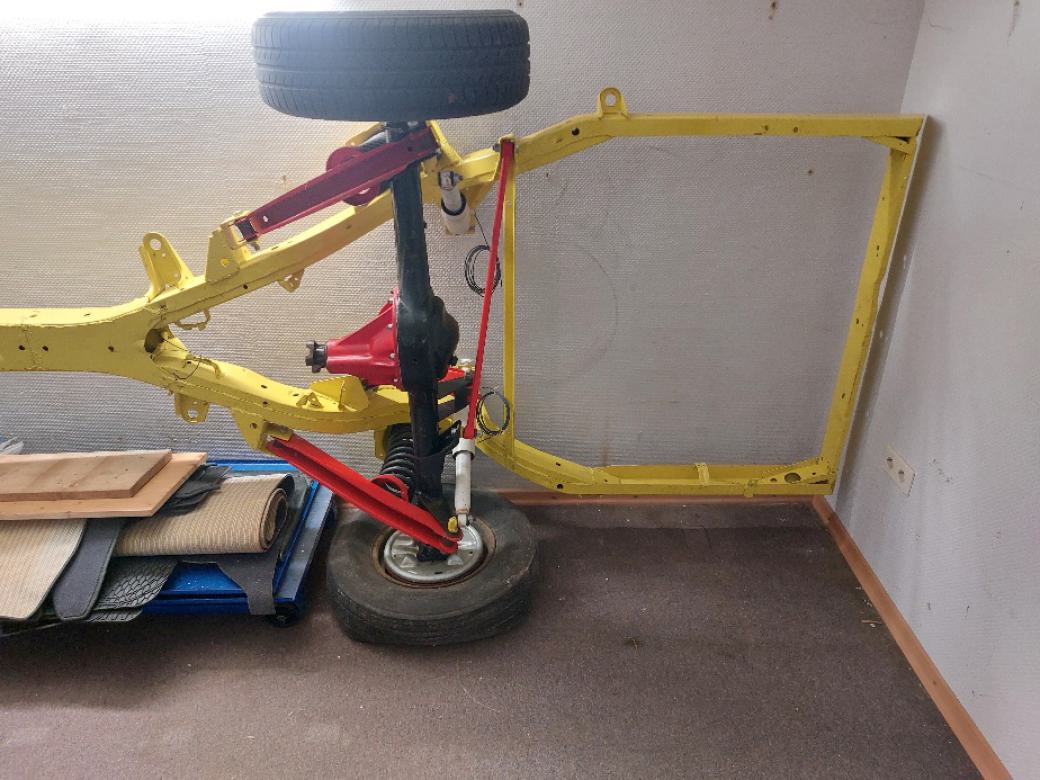

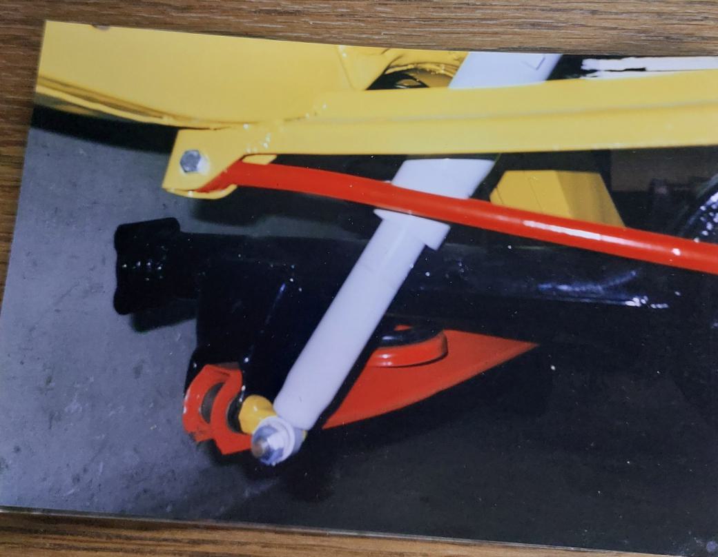

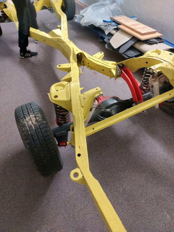

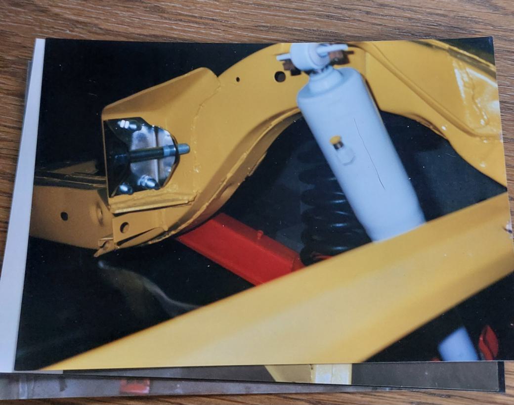

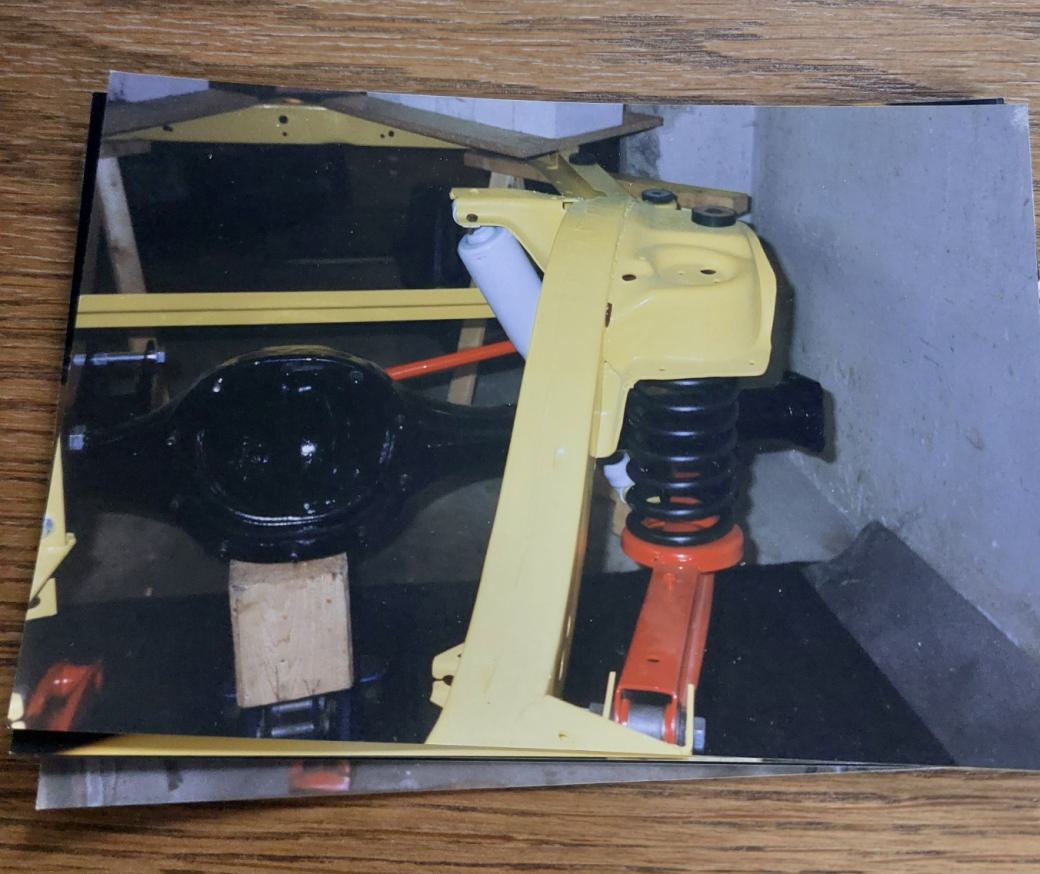

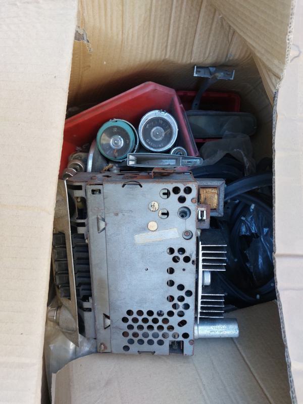

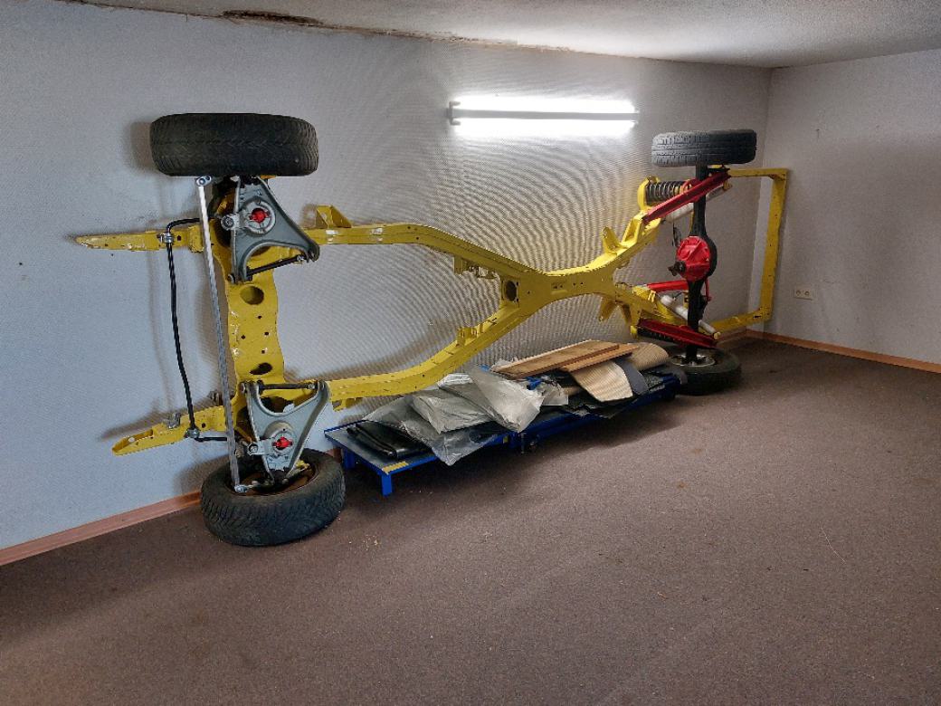

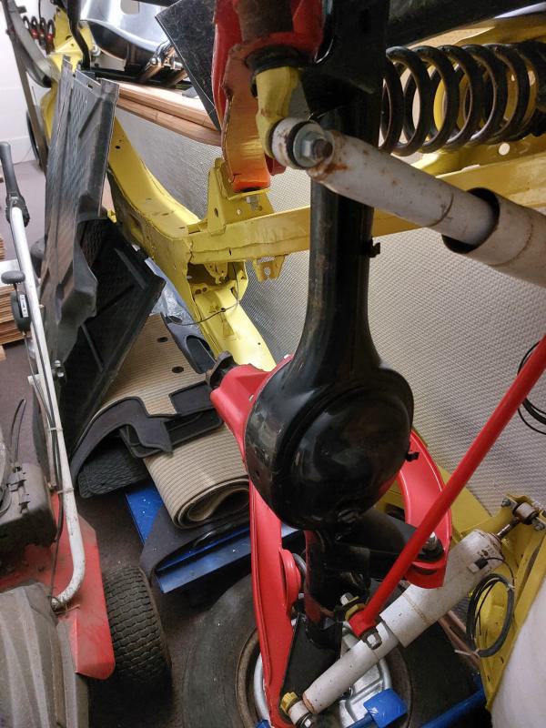

wie versprochen gibbet Bilder. Ich bin einfach froh alles von dort weg zu haben. Ich kann jetzt erstmal in Ruhe ein paar arbeiten machen. Motor u Getriebe rein setzen, Karosserie aufs Fahrgestell, Türen einbauen, Heckklappe. Dann verändere ich ein wenig was in meiner Doppelgarage damit die Front dran kann. Ist halt schon recht lang der Wagen
Mounting Set habe ich in neu da. etc etc.
