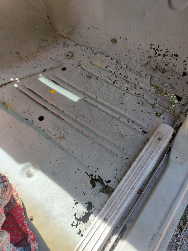

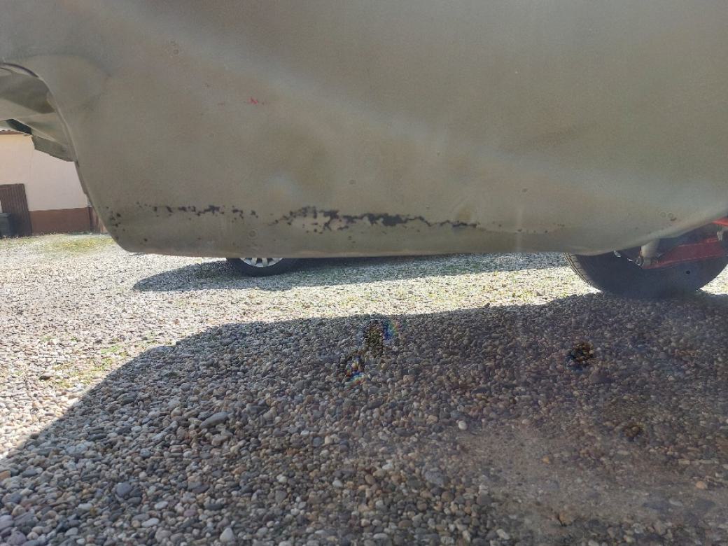

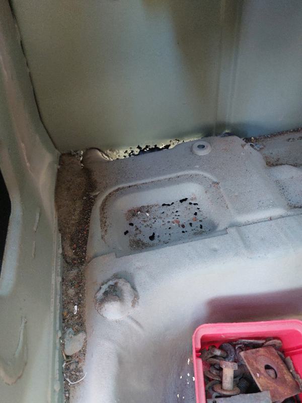

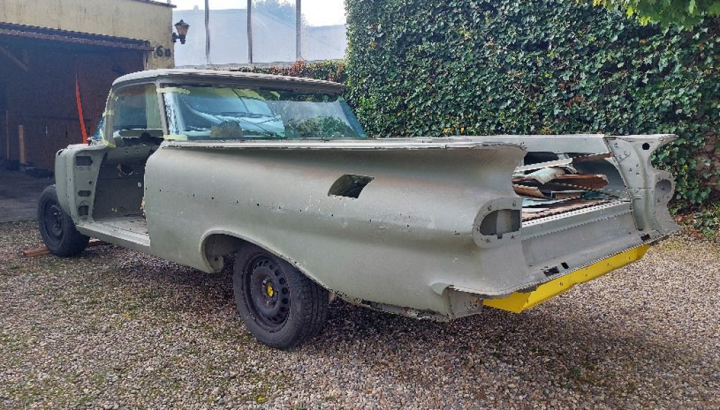

Das wäre fatal wenn dort der Tank wäre

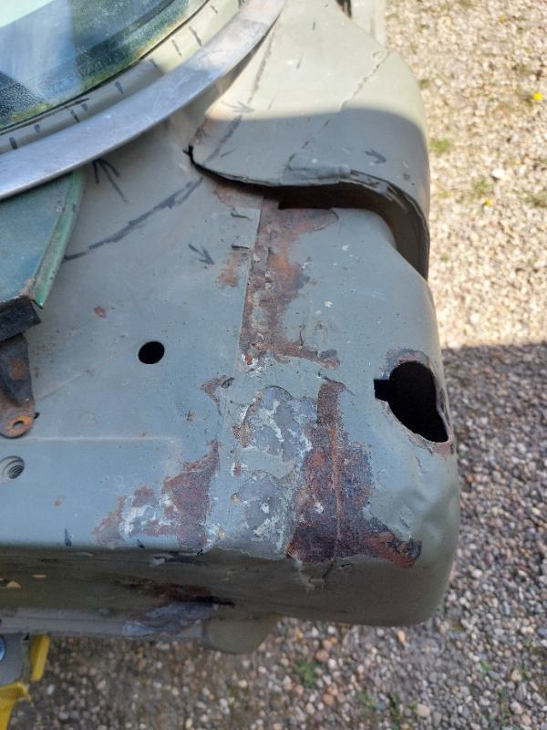

An der Fahrerseite hatte der Wagen irgendwann mal einen Treffer. Für das Loch gibt ein geformtes kleines Blech was man da hin schraubt. Ist auch vorhanden. Der Tank ist unter der Ladefläche. Tank Einfüllung hinten seitlich.

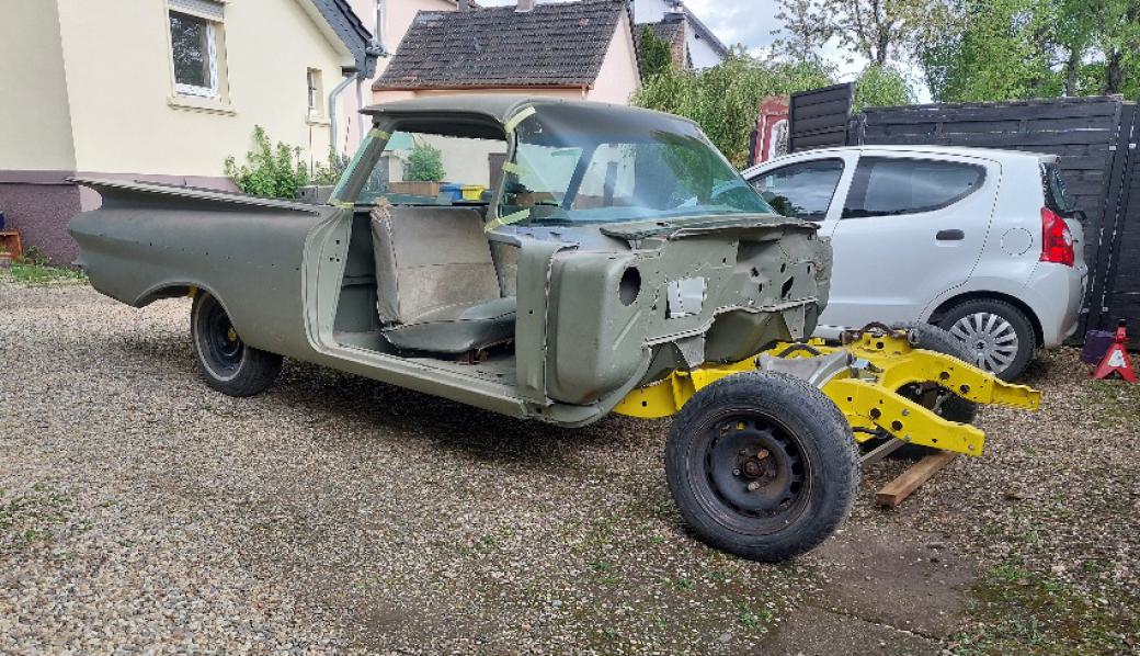

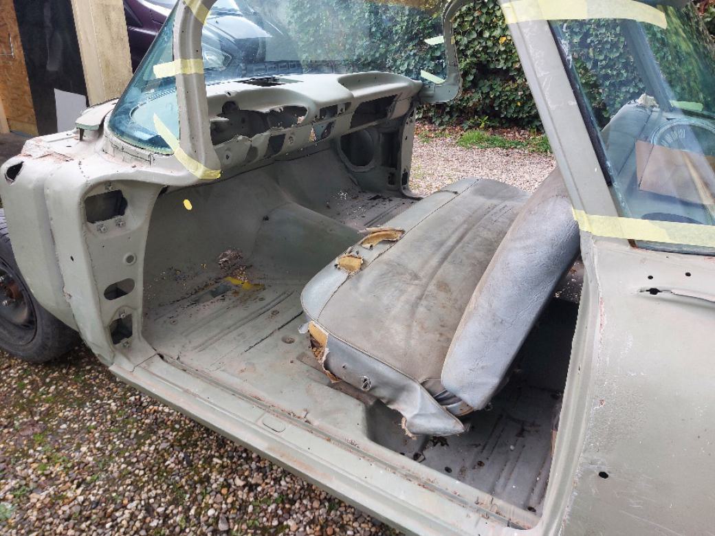

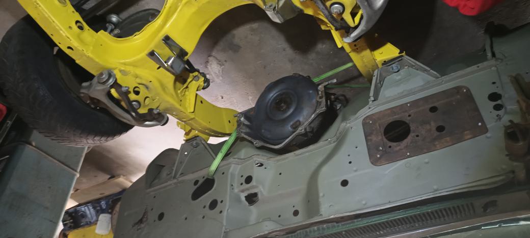

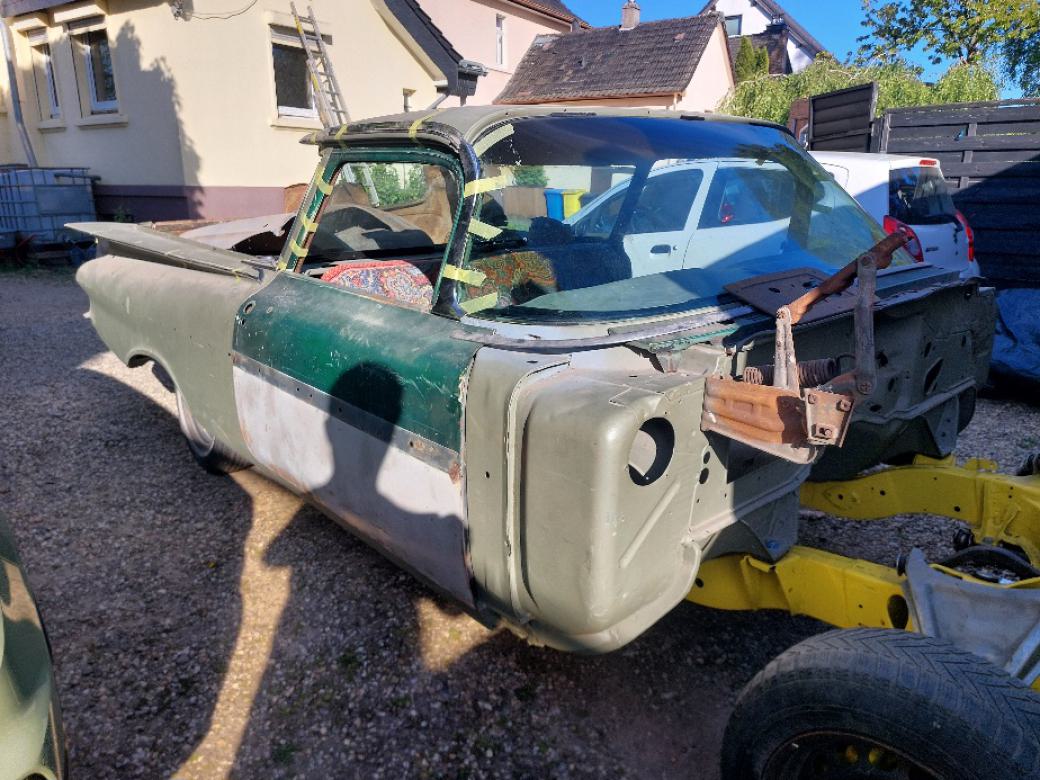

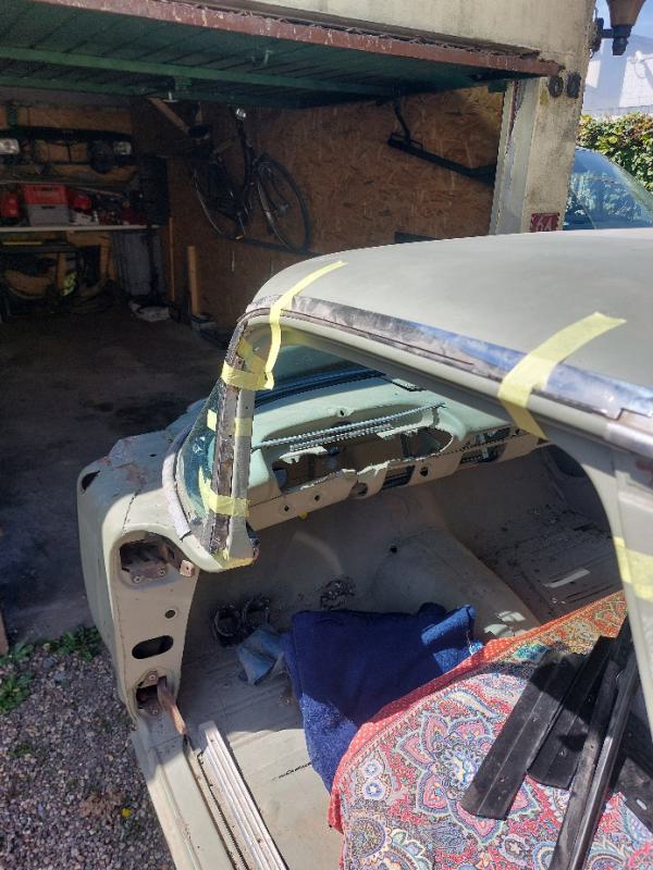

Heute Nachmittag dann endlich Zeit gehabt die Karosserie auf das Chassis zu stellen. Ohne Bühne oder sonstiges ein wenig mühsam. Der Kettenzug hat es gerichtet.
Leider fing es an zu regnen sodass ich nur Bilder in der Garage habe. Wenn es morgen trocken ist schieb ich ihn raus und mache erneut Bilder.

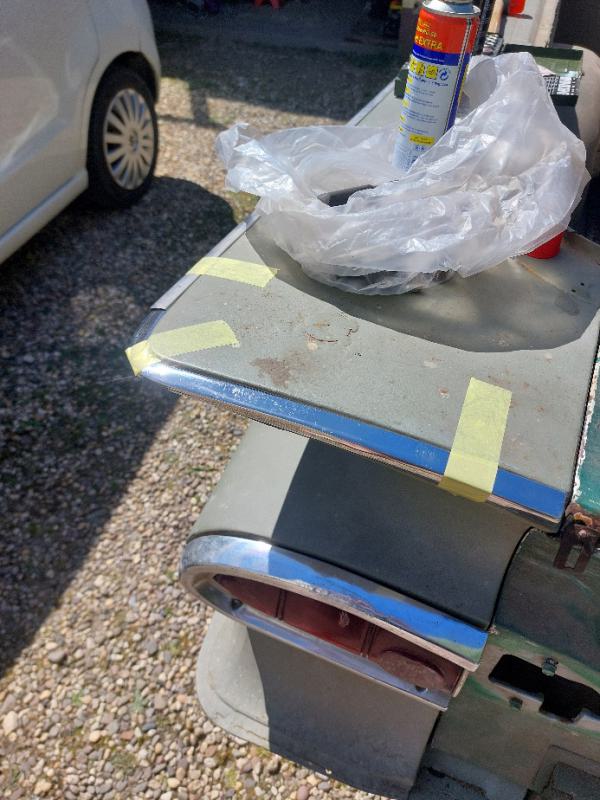

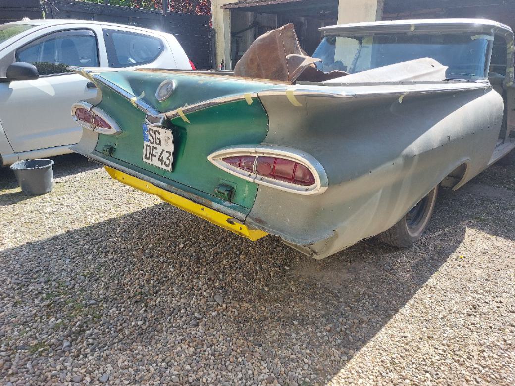

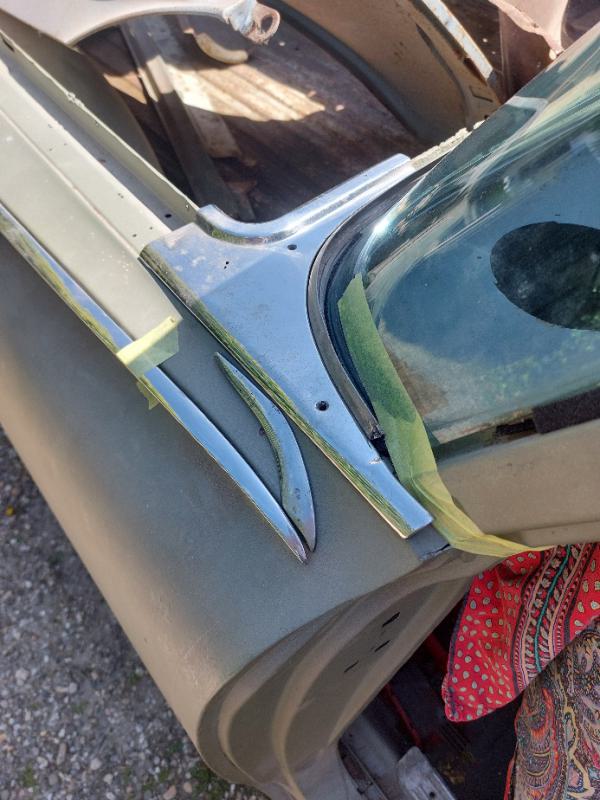

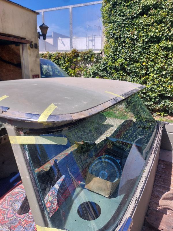

Habe gestern mal Zier und Chromleisten begonnen an ihren Platz zu bringen. Ist doch so einiges noch da. Hab gestern noch die Heckklappe angesetzt. Der Schließmechanismus hackt einseitig.

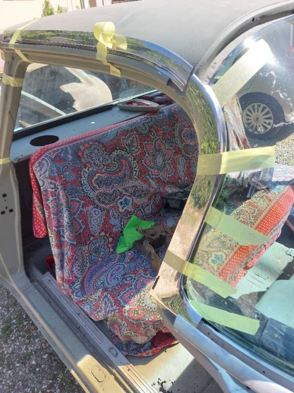

Für die die es interessiert, Türen sind drin, Heckklappe, Garage umgestaltet damit die Front montiert werden kann. Sonst passt er nicht rein. das ganze immer nur an Sonntagen wenn überhaupt wegen der Sanierung der Wohnung die neu vermietet werden soll. Heckstoßstange ist dran. Das Teil wiegt ne Tonne.

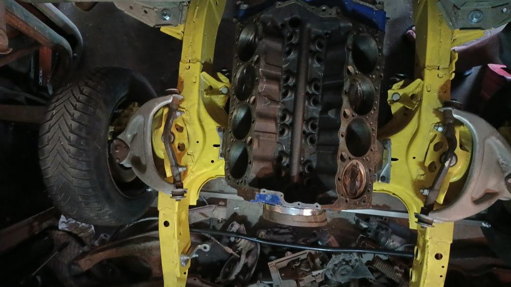

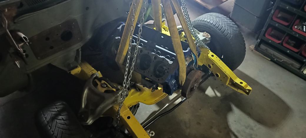

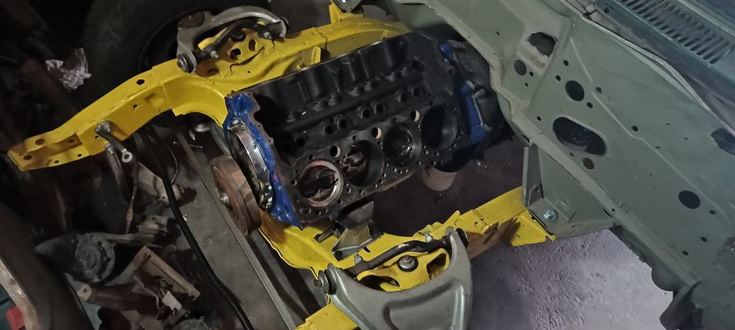

Das Paket aus USA ist unterwegs. Wenn das hier ist, mache ich tausend Kreuze. Dann ist der EC ein originaler V8 aus Visconsin. Rest in D später sehe ich kein Problem mehr. Ruck zuck naja. Er ist bis dato provisorisch zusammen gebaut. Will ihn erstmal am laufen haben. Bin gespannt wenn ich bei meinem Motoren Mann anklopfe. Haben uns ne halbe Ewigkeit nicht gesehen. Mit dem Unfallschaden überlege ich zu gegebener Zeit mir was aus USA kommen zu lassen. Da spreche ich mal mit meinem Blechmann. Es hat noch ein paar Hürden und Zeit wird es brauchen. Find mal einen der mir die Sitzbank macht wie ich das will. Lack ist Thema. Farbe/Farben ist/sind schon recht klar. Felgen 15 Zoll. Reifen hinten dürfen breit, was so gut rein passt. das sind nur Gedanken. Erstmal weiter an der Basis arbeiten. Es geht alles gut von der Hand. Die originale AHK mach ich dran und lass die eintragen, auch wenn ich die 45er rausholen muss.
Vergaser seitig bin ich bei 650er Holley, 2 Stück, hab ne Offenhauser da für Doppelvergaser. Wenn hier paar Motorspezies sind, gerne mal Feedback. Originaler 400er SB 4 Bolt und eben die 2 Holleys. Fächerkrümmer und Doppelrohr in 3 Zoll gerne nach hinten raus. (eventuell 850er Holleys???)

2 x 650er Holleys ? Viel zu groß !
Du kommst bei einer halbwegs zivilen Nockenwelle mit einem 600er Holley aus. Daher jetzt meine Frage: Willst du einen Drag Racer oder ein Auto mit genügend Bums untenrum. Wie hoch willst du den Motor drehen ?
Eine Offenhauser für Doppelvergaser würde ich nicht verbauen. Sie nimmt man für eine scharfe Nockenwelle, wenn man den holprigen Leerlauf etwas glätten möchte und dabei kann man obenherum noch etwas mehr Leistung rauskitzeln. Die Synchronisation der beiden Vergaser dürfte allerdings das größte Problem darstellen. Dies macht man am besten auf einem Prüfstand mit gleichzeitiger Leistungsmessung.
Bei einem 400er Motor reicht eine 2,5" Auspuffanlage.
