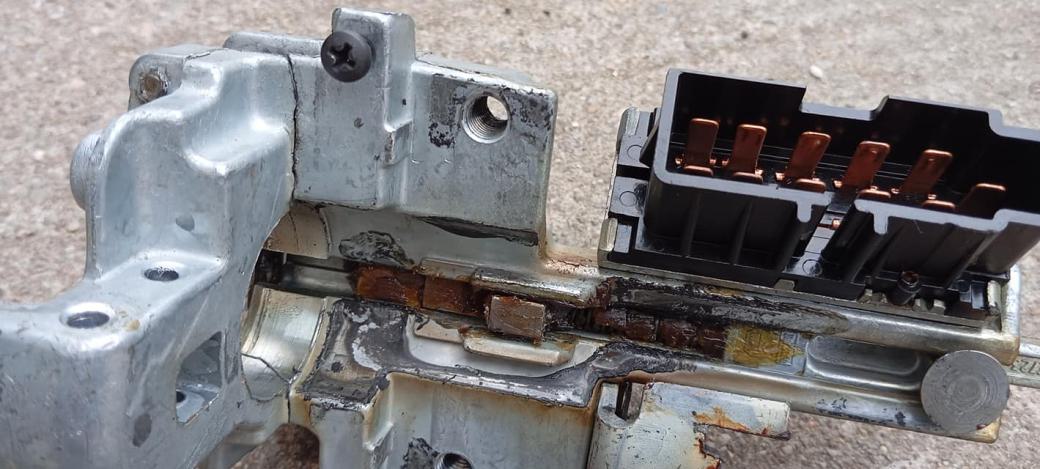

Ich suche dringend eine originale Lenksäule für neigungsverstellbares Lenkrad. Mir ist ein Aluteil des Verstellmechanismus gerissen. Die Suche im Netz blieb bisher erfolglos. Kann man sowas schweißen?
Ich vermute Alu-Guß.
Bin für jede Hilfe dankbar

Nach zermürbender Suche habe ich eine Lenksäule gefunden. Allerdings war die wohl in einem Handschalter verbaut. Rein von dem was ich auf dem Bild sehen kann würde die aber auch einen Automatikschalthebel aufnehmen können. Ich gehe nicht davon aus dass da immer separate Teile gegossen wurden? Eher so Baukastenprinzip?

Okay, ich kann nur sagen, wie es bei meinem Chevy ist.
Ne nagelneue Lenksäule für nen Automatik? Kein Problem, will ich eine normale, eine gekürzte, mit oder ohne Gelenk zur Höhenverstellung….
Handschalter mit 4 Gang Getriebe, also Florshifter, auch kein Problem.
Ich habe aber ein manuelles 3 Gang Getriebe, mit Lenksäulenschaltung. „Oh sorry, da gibt es leider überhaupt nichts, nicht mal Ersatzteile. Bau besser auf 4-Gang um“
Einer Lenksäule für Manual fehlt auf jeden Fall das Schaltgeraffel, ob man die mit deinen vorhandenen Teilen aus der Automatik-Lenksäule umbauen kannst….
Es kann sein, dass du einfach umbauen kannst, oder du hast leider Pech gehabt und Geld in den Sand gesetzt.

Das erstandene Teil hat im Guß die Aufnahme für den Schalthebel. Ich muss letztendlich nur den Zündschalter und den Schieber wechseln. Bin gespannt. Aber ich gehe davon aus dass es kompatibel ist.

So...hat geklappt. Passt nach Transplantation der Innereien.

Ist ja gut, das Ford da so Baukastenmäßig unterwegs ist.
