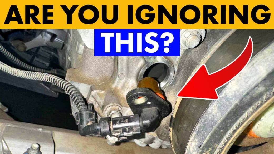

Wenn man vor dem Motor steht, müßte er links unten am Schwingungsdämpfer sein.

Danke, aber da ist nichts auch kein Kabel zu sehen. Was ich weiß ist er dort ab Bj 1992

Das ist natürlich weniger schön. Aber du weiß ja jetzt, wie ungefähr der Sensor auszusehen hat. Dann fährst du auf eine Bühne und schaust dir den Block aus allen Richtungen an. Dann wirst du ihn sicher finden. Einfach auf ein Kabel achten, was offensichtlich aus dem Block hängt. Der Kurbelwellensensor sitzt in der Regel in Höhe der Kurbelwelle.
Es kann aber auch sein, daß der Motor von 1991 noch keinen Kurbelwellensensor besaß.
