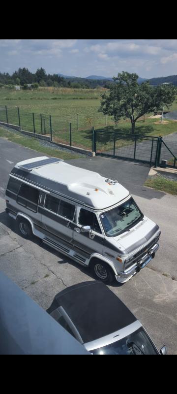

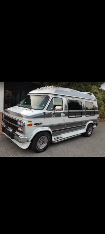

Hallo alle miteinander ich bin da Harry aus Österreich aus dem sonnigen Südburgenland...
Ich habe einen Chevy Van 6.2 Diesel der vor 2 Wochen noch suuuuuuuper gelaufen ist nun springt er nicht mehr an... ?
Deshalb suche ich hier um Ratschläge und Tipps...
Vorab ganz herzlichen Dank...
Nach Fehlersuche und Diesel Filter tauschen... Diesel kommt in die Einspritzpumpe und beim Rücklauf nach Entlüften wieder raus ... aber es kommt kein Diesel bei den Hochdruck Leitungen raus habe alle geöffnet rein gar nichts ???
