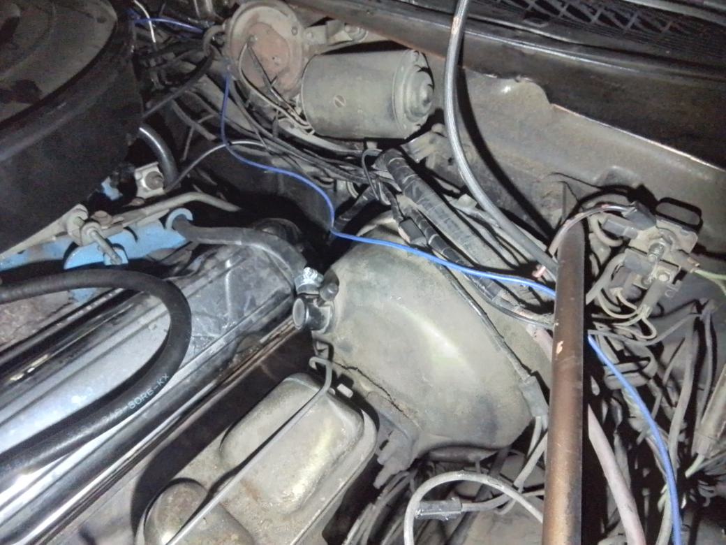

Derzeit suche ich eine Möglichkeit den Bemskraftverstärker zu überholen. Ein neuer ist anscheinend schwer oder teuer zu bekommen. Daher kam did Idee mit einem Rebuild Kit etwas zu verbessern. Er macht nicht mehr das was er machen soll und sobald man das Pedal betätigt hört man den Unterdruck entweichen. Hat jemand Erfahrung mit so etwas? Es sollte wohl ein 8" Bendix BKV sein.
Hier noch ein paar Fotos.
Cadillac Chrysler UnterdruckCadillac Chrysler UnterdruckCadillac Chrysler UnterdruckCadillac Chrysler Unterdruck

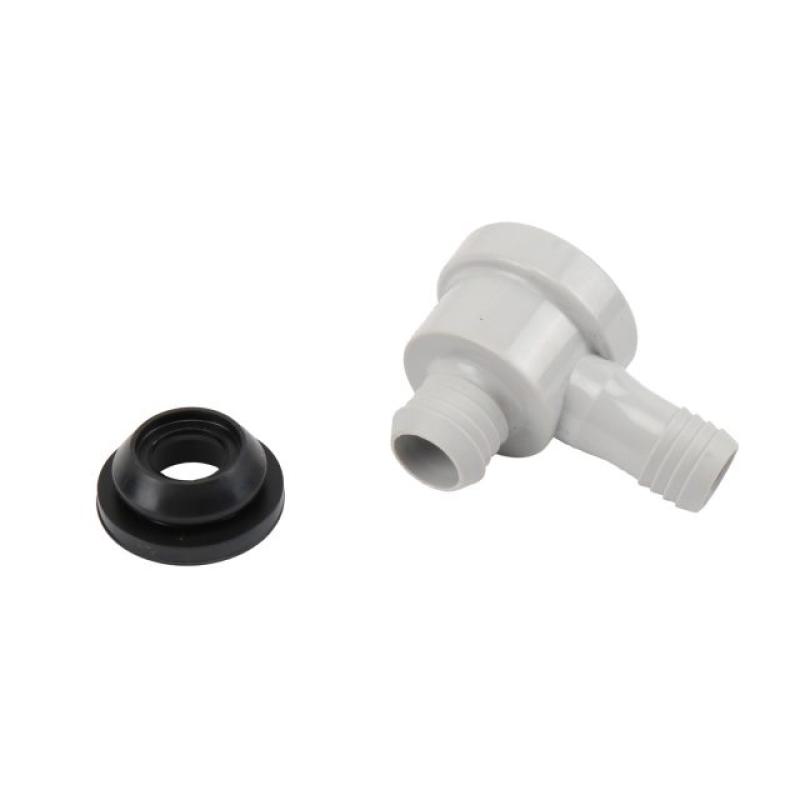

Vom Schlauch - Adapter- zur Gummidichtung Bild 3
Laß mal jemanden bremsen und du legst deine Ohren da in der Gegend von der Gummidichtung an.

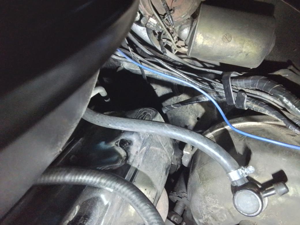

gestern habe ich erstmal die Viskokupplung des Kühlerlüfters gegen eine starre Variante getauscht. Bei dem Blick in den Motorraum fiel mir eine Leitung auf. Die kommt aus der Spritzwand auf der Höhe des Lichtschalters. Das ist eine starre Stahlleitung. Sieht aus wie eine Bremsleitung auch mit der Hohlschraube am Ende. Und diese endet ungefähr dort wo das Teil für das Tempomat eigentlich sitzt. Könnte das eine Zuleitung für Unterdruck sein für die Tempomatregelung?
Dort könnte ja der Unterdruck verloren gehen. Diese Leitung ist ja einfach offen.

Dann leg doch mal das Fingerchen auf die Stahlleitung, dann merkst du doch ob die Vacuum zieht. Mußt halt schaun ob die zum Tempomaten passt. Dann müßte ja dort eine Leitung nicht verschlossen sein.
Mach doch mal Fotos von der Stelle

Gestern habe ich nochmal nach dem Unterdruckverlust gesucht. An der offenen Leitung liegt es nicht. Die geht an ein Teil im Innenraum, was wohl, laut Vorbesitzer, für den Abhängerbetrieb gedacht war.
Das Zischen kommt leider aus dem Bremskraftverstärker. Wenn man im Fußraum liegt und die Bremse betätigt hört man das es aus der Manschette Richtung Verstärker kommt. Also entweder ein Neuer ( wenn man einen bekommt ) oder eine Reparatur.

Bevor du aber jetzt hunderte von €uros in einen neuen Booster + Einbau investierst, würde ich erstmal diese Dichtung mit dem Ventil ersetzen. Das ist ein Pfennigsartikel. Habe ich dir mit meinem 1. Posting bereits vorgeschlagen, von dir kam aber nichts. Wenn am Booster etwas kaputt geht, dann doch diese Dichtung bzw. Rückschlagventil.
Dichtung

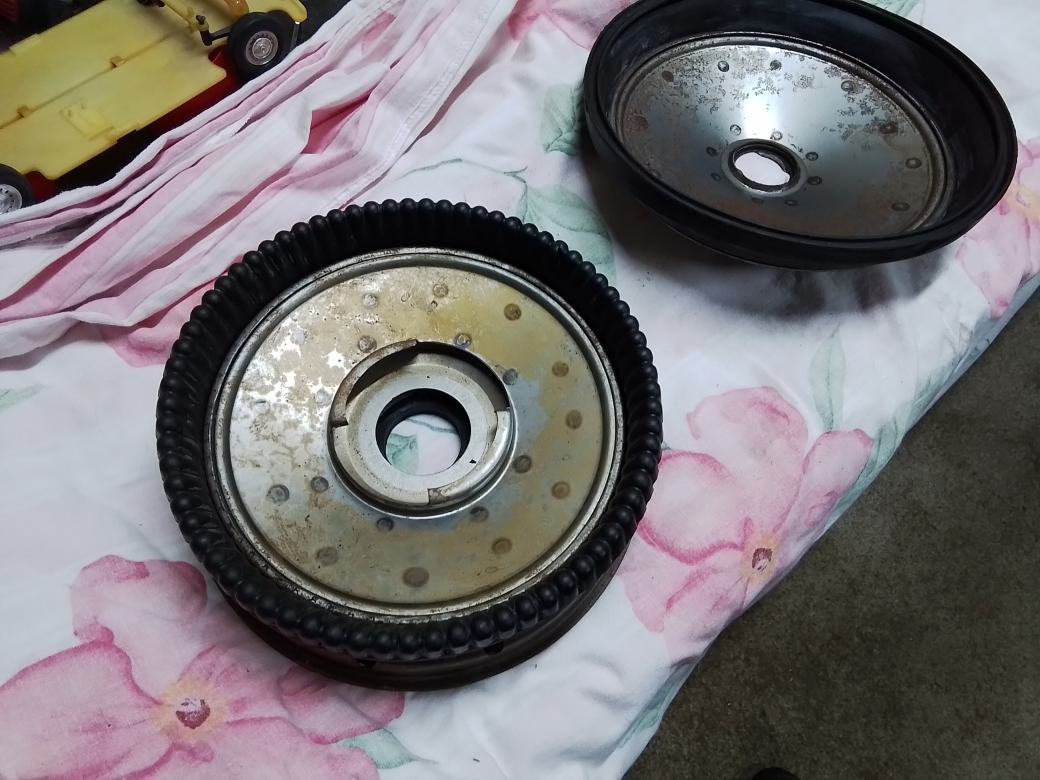

Nun habe ich endlich mal das Modell heraus gefunden, es ist ein Midland 7" Dual Diaphragm Brake Booster.

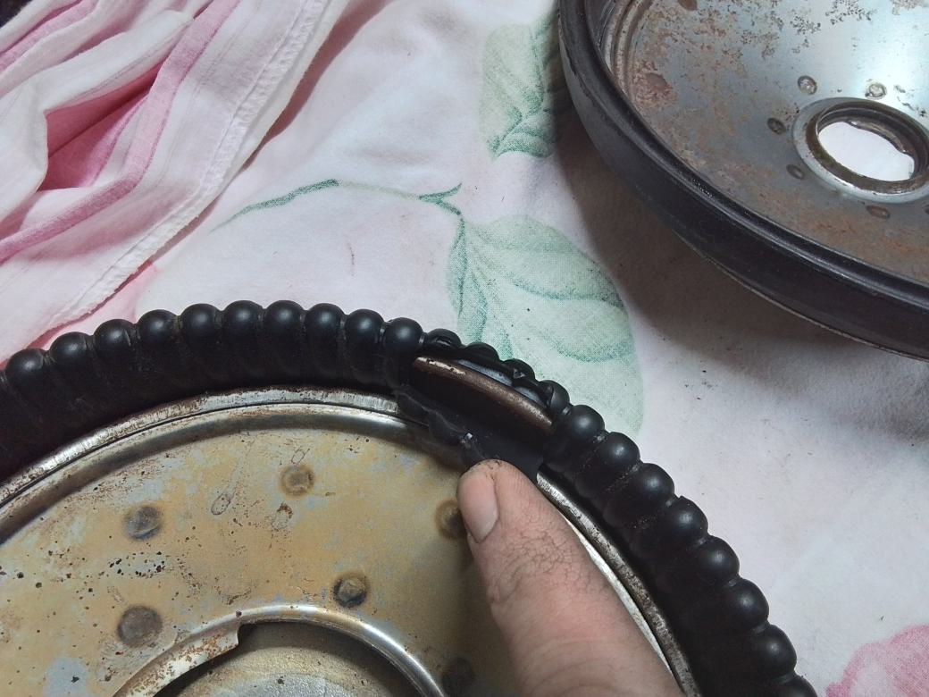

Da er mit einer Schelle zusammen gehalten wird habe ich ihn kurzer Hand mal zerlegt. Ein Defekt an der Membran ist auch ersichtlich. Nun geht es nur noch um den richtigen Dichtsatz, für c.a. 250$ will ich keinen falschen bestellen.

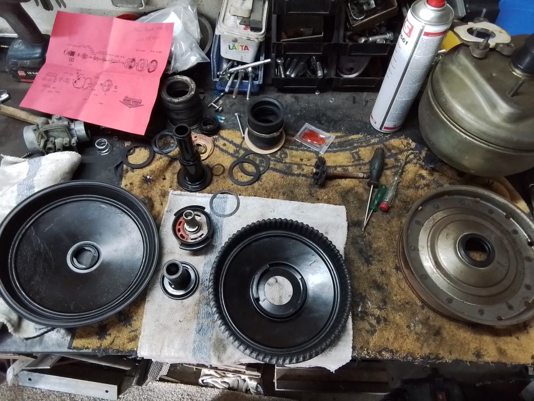

mal ein kleiner Zwischenstand: Also das Thema Bremskraftverstärker ist erstmal so gut wie geklärt. Durch einen netten Mailverkehr und darauf folgende Bestellung in den USA bei Harmon Classic Brakes, bin ich jetzt im besitz eines Rebuildkits für meinen originalen Verstärker. Dazu mußte ich auch 2 Altteile dort hin schicken. Über den Preis brauch man allerdings nicht reden. Billig ist anders. Aber es sollte ja schon wieder der originale verbaut werden. Vielleicht finde ich über Ostern die Zeit den BKV zusammen zubauen. Wenn alles verbaut ist und funktioniert schreib ich hier mal wieder was rein.

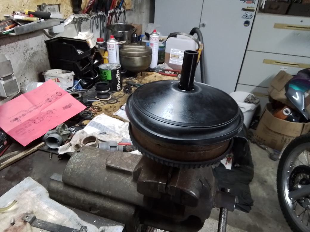

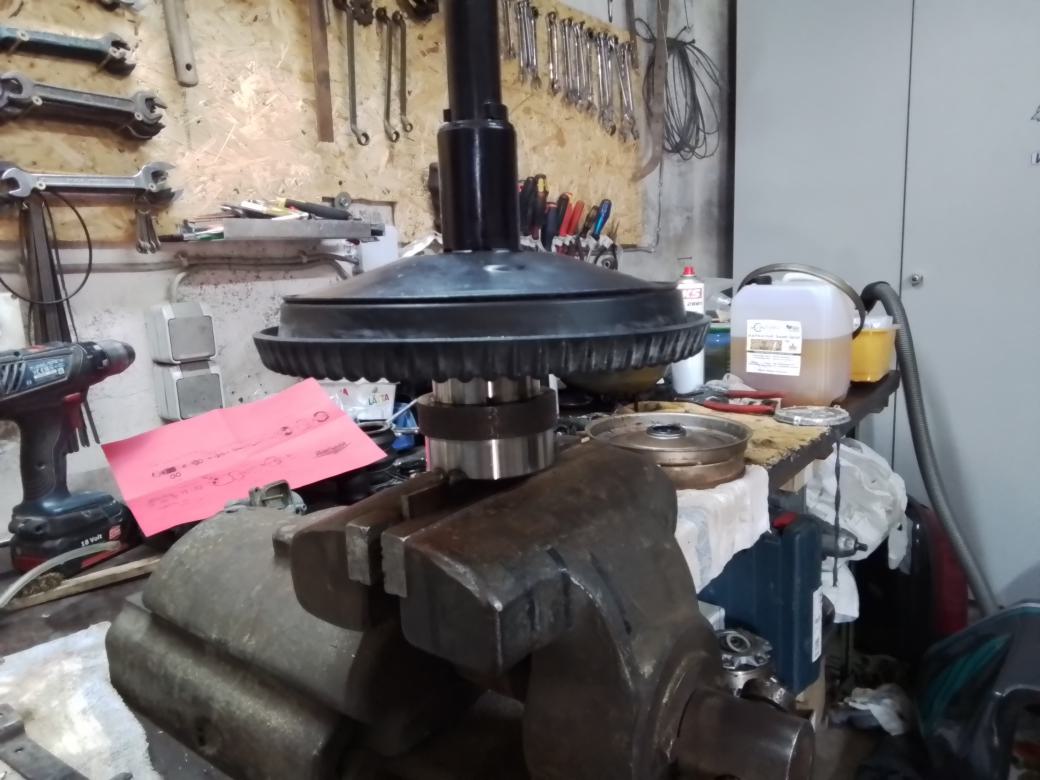

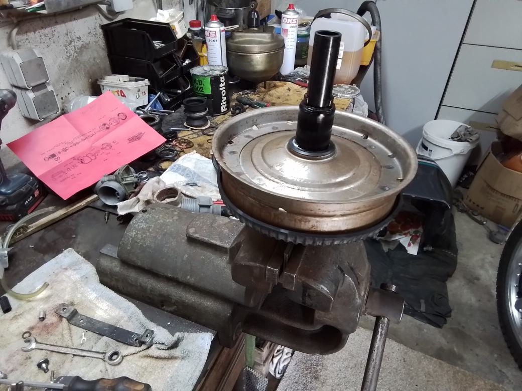

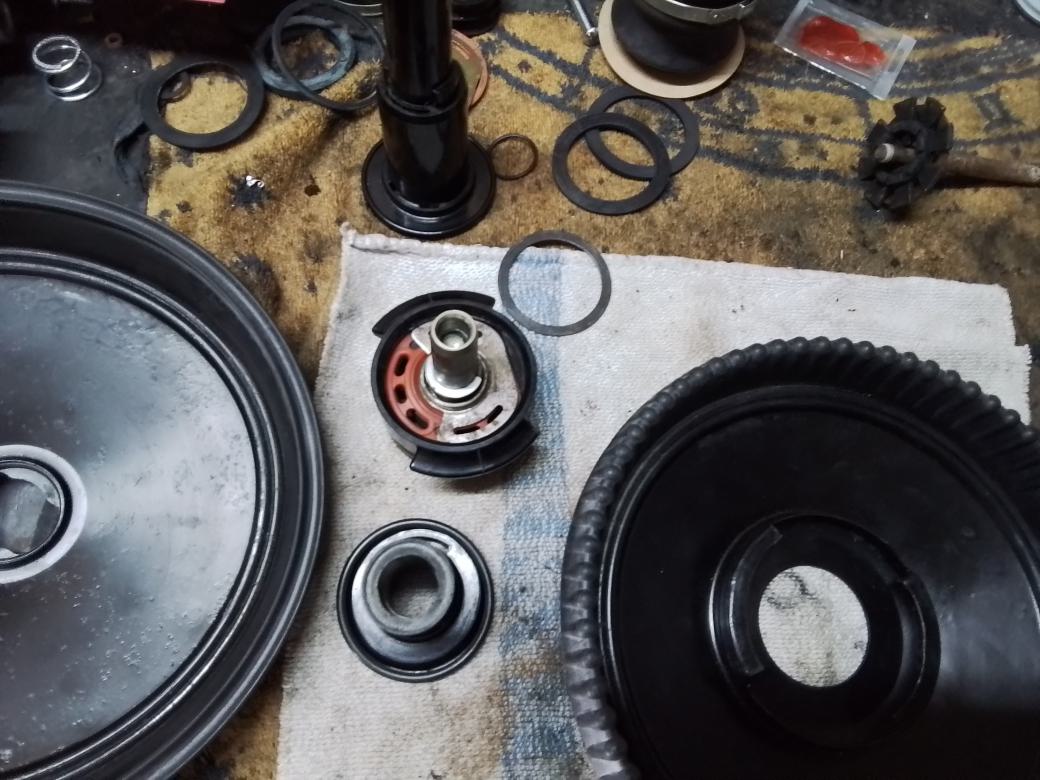

BO-RacerBO-Racer⭐08.04.26 15:53
BO-Racer

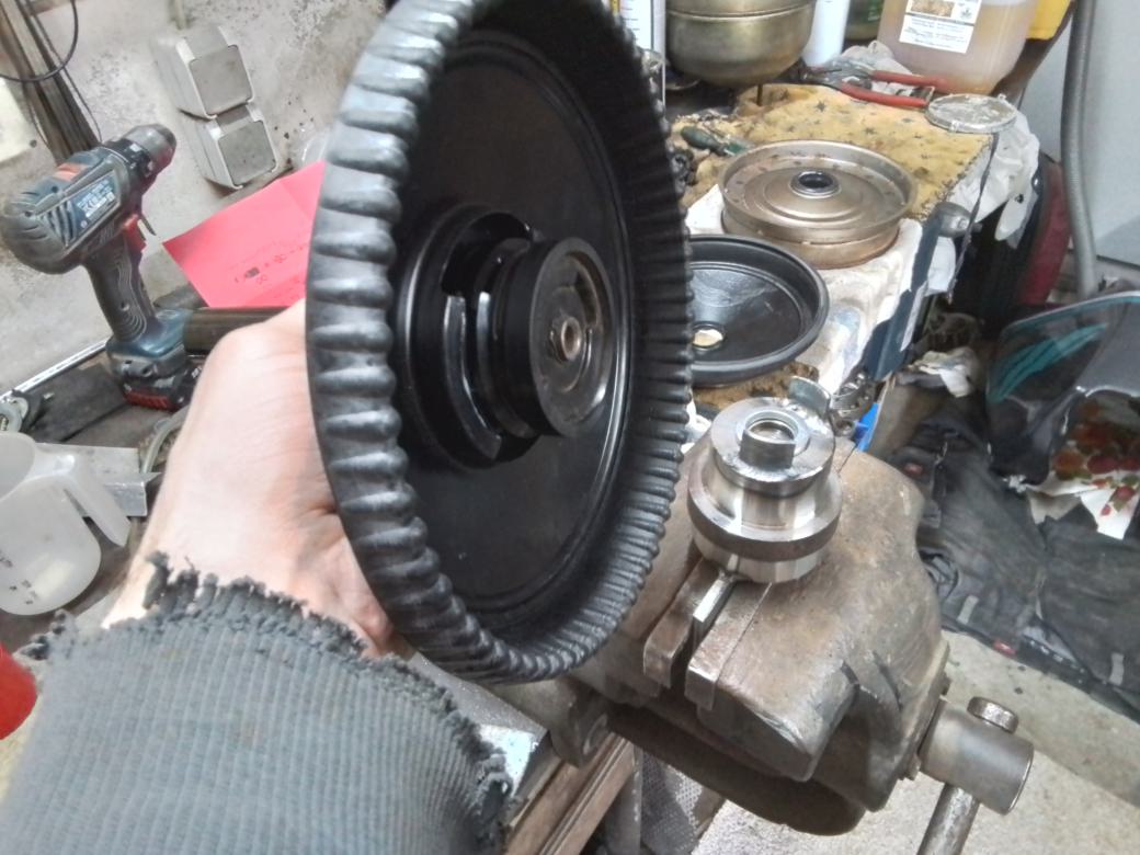

Hier noch die Bilder vom Zusammenbau und noch die alte defekte Membran. Er war wirklich im Inneren defekt. Für den Zusammenbau mußte ich mir noch einen Gegenhalter bauen.
Ein BKV eines neueren oder anderen Modells....ich hab lange gesucht, aber da mein HBZ mit 4 Bolzen ist, schränkt das die ganze Sache ziemlich ein. Jetzt nur noch einbauen und schauen ob alles so geht wie es soll. Aber ich bin guter Dinge. Ich berichte dann über die Funktion.

...und noch die alte defekte Membran. Er war wirklich im Inneren defekt.
Sagte ich doch als Alternative.
