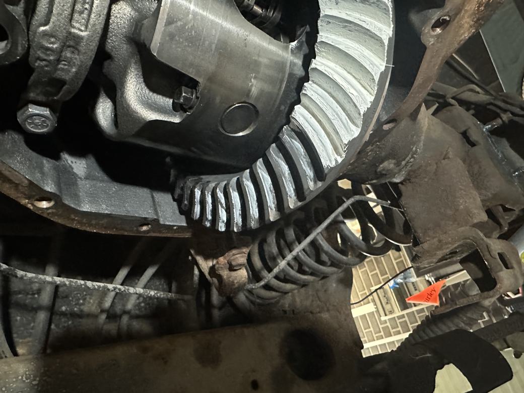

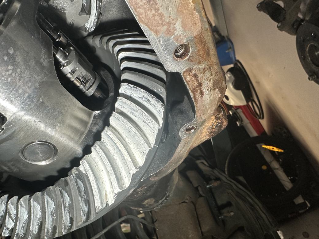

Moin zusammen habe heute mal die Zeit genutzt und das Differenzial geöffnet .
Ich denke der Kranz muss weiter nach rechts gesetzt werden oder? Konnte leider nur keramikpaste nehmen hatte leider nichts anderes . Werde es die Tage mal anpassen
g40petersg40peters⭐09.01.26 16:52
g40peters

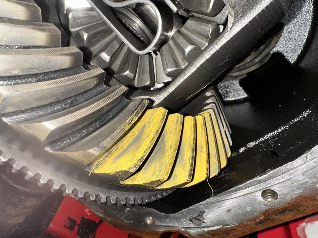

Hier die Fotos
Kann gerne noch ander machen
Power-JackPower-Jack⭐⭐⭐09.01.26 20:03
Power-Jack
Sorry, ich kann da kein Tragbild erkennen oder habe ich was mit den Augen ?
Man sollte schon die richtige Paste dafür nehmen. Für die Dichtung des Differentialdeckels nimmst du ja schließlich auch keine Zahncreme Smile

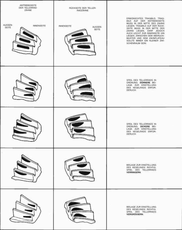

So in etwa sollte ein Tragbild ausschauen
Ich habe dir mal eine Vorlage eingestellt, wie die Tragbilder (oben) richtig auszusehen haben.
DichtungDichtungDichtung

Sind die Zähne vergütet (also hart)? Wenn nicht (weil chinesisches Billigzeug) dann müssen die so stramm zusammengesetzt werden, daß sie sich noch durchdrehen lassen, wenn es ein einigen Stellen hakt, reiben die sich dann erst mal passend ein und härten sich nach einer Weile von selbst, durch Kaltschmieden. Dauert ca. 3000km. Muß in der Zeit vorsichtig mit almählich steigender Belastung eingefahren und öfter Öl gewechselt werden.

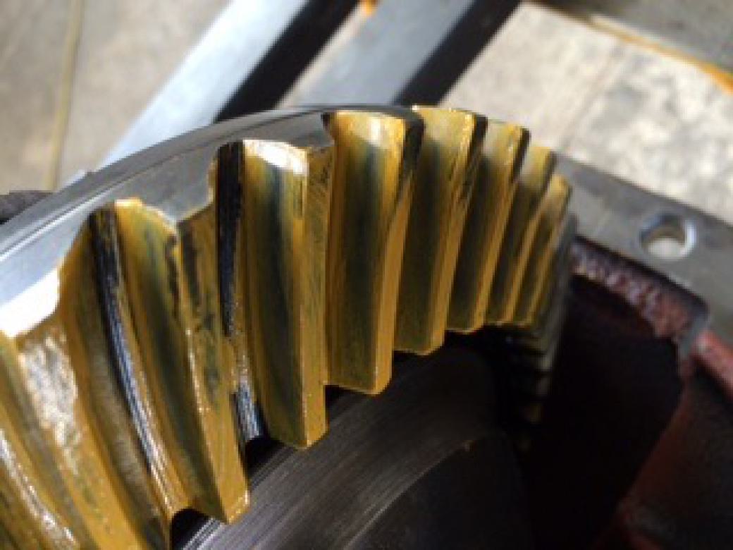

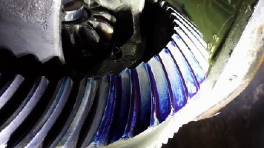

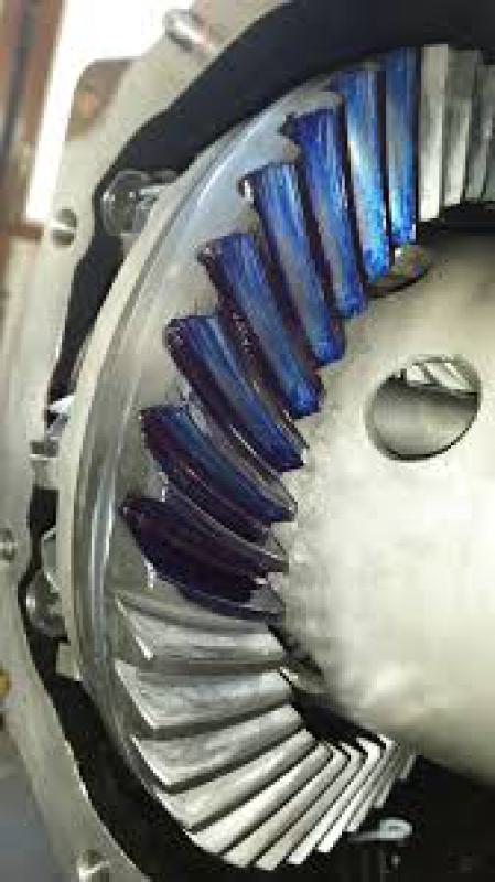

Die Pasten gibt es in Rot, Blau oder Gelb. Die Amis nutzen überwiegend Gelb.
In Deutschland heißt es Tuschierfarbe. Hier habe ich ein Produkt in blauer Farbe.
