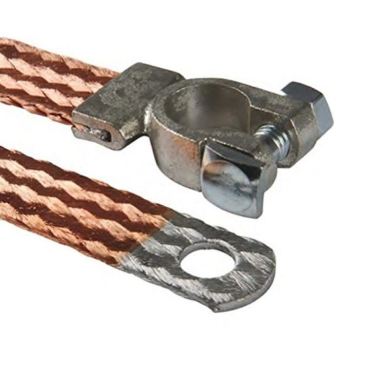

Das ist wohl bei einer Werkstatt eher unwahrscheinlich eine Batterie falsch anzuklemmen. Kauf dir ein vernünftiges Kabel + neue Klemme und schließ es am Minuspol an. Das alte klemmst du ab. Dann siehst du sofort das Resultat.
Ich habe mit diesem Massekabel sehr gute Erfahrungen gemacht.

Wo hast du es denn angeschlossen ? Der Untergrund muß frei von Fett, Farbe und Rost sein. Das blanke Metall bringt hier die besten Ergebnisse.
Habe ich gemacht, hab jetzt nen schönes neues Kabel drin, das wars dann aber auch.
