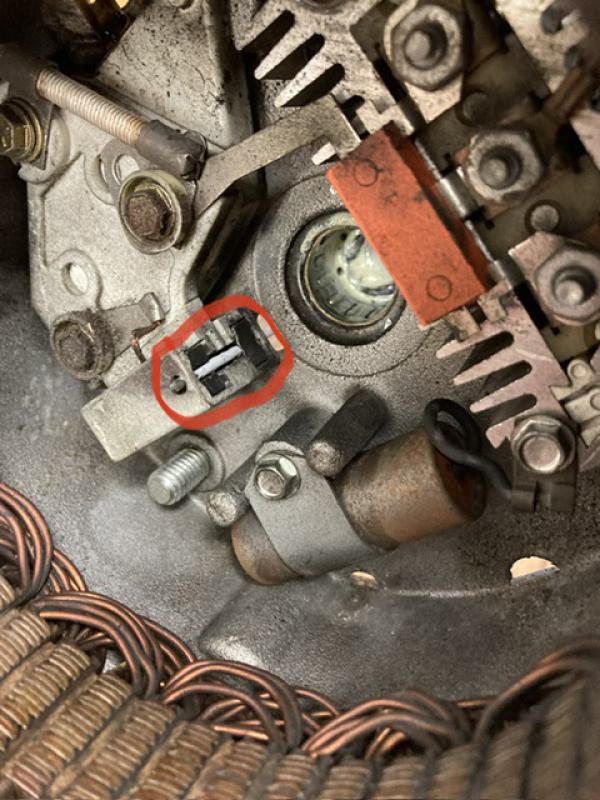

Bei den Bosch Generatoren war der Regler incl. Kohlenhalter auf der Rückseiter angebaut - lässt sich in zwei Minuten im eingebauten Zustand tauschen. Die Idee mit dem Kleiderbügel-Draht bei Delco gefällt mir, ich hab immer 2 Nägel genommen.
Hier mal ein Link zu einer Umbauanleitung auf Bosch Lichtmaschine, da wird auch der elektrische Teil erklärt. Ich würde mal prüfen, ob das auch so umgesetzt wurde:
