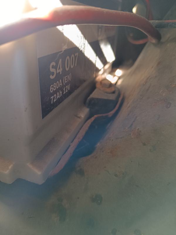

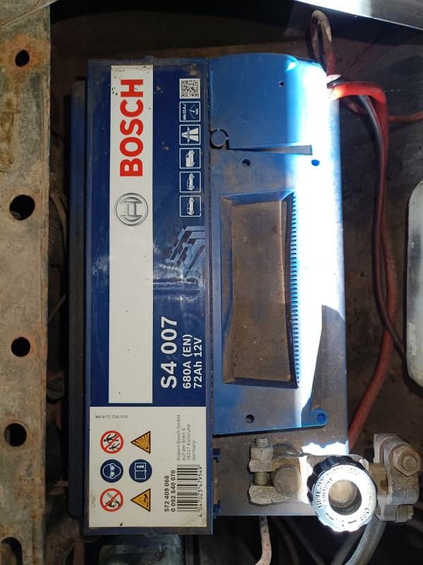

V8PassionV8Passion⭐⭐⭐26.02.26 12:04
V8Passion
Das ist die Batterie. OK sie steht minimal über, aber trotzdem fest. Die Leistung (72Ah) war immer ausreichend vorhanden.
