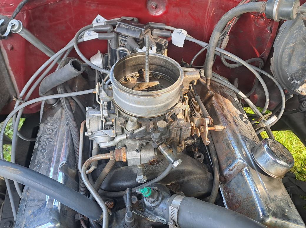

Mach mal ein paar Fotos von dem Motor. Möglicherweise kann man schon auf den Fotos erkennen, woran es bei dir hakt.

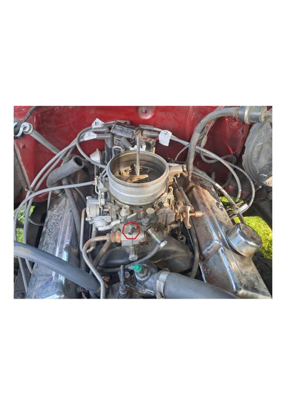

Hi, Zündkabel richtig angeschlossen. Durchnummeriert, s Bild. Zündfunke da.

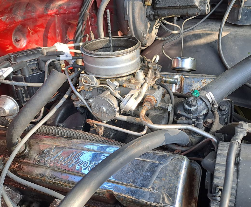

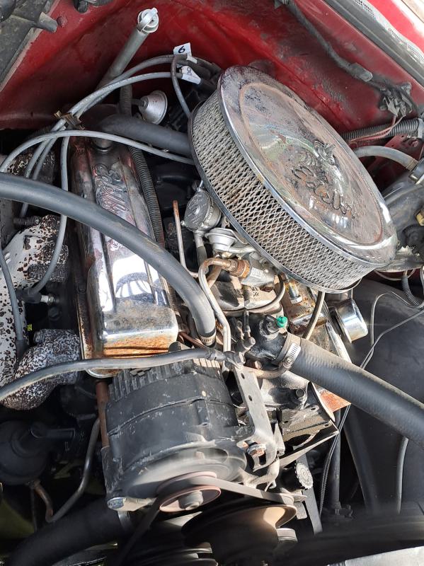

Also die Restaurierung liegt wohl schon 20 Jahre zurück ? Wenn ich mir den Rost so anschaue.
2 Sachen sind mir aufgefallen.

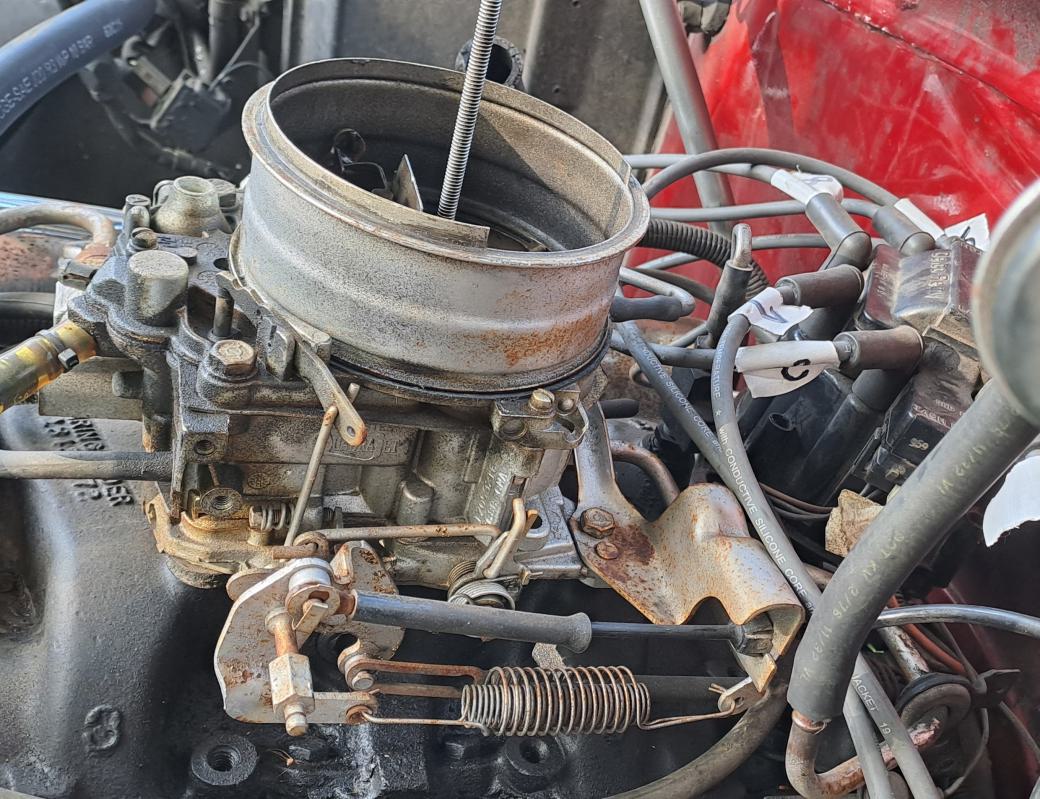

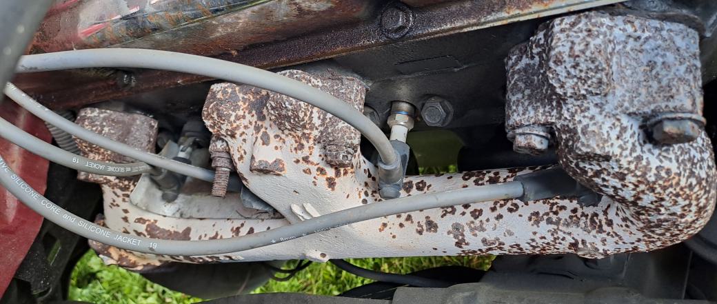

Der Auspuffkrümmer scheint die Kerzen wohl gar nicht zu mögen. Sitzt der Stecker vom 2. Zylinder ordentlich auf ? Sieht auf dem Bild ziemlich komisch aus. Außerdem sollte der Gummistecker etwas abstand zum Krümmer haben, sonst hast du irgendwann nur noch Lakritze da hängen.
Den Unterdruckschlauch vom Verteiler sehe ich nirgendwo weiter laufen. Ist der am Vergaser ordentlich angeschlossen ?
Ein Bild ohne Luftfilter wäre nett, sonst sieht man ja kaum was.

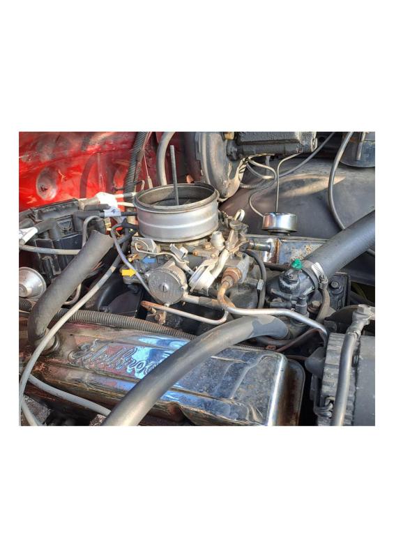

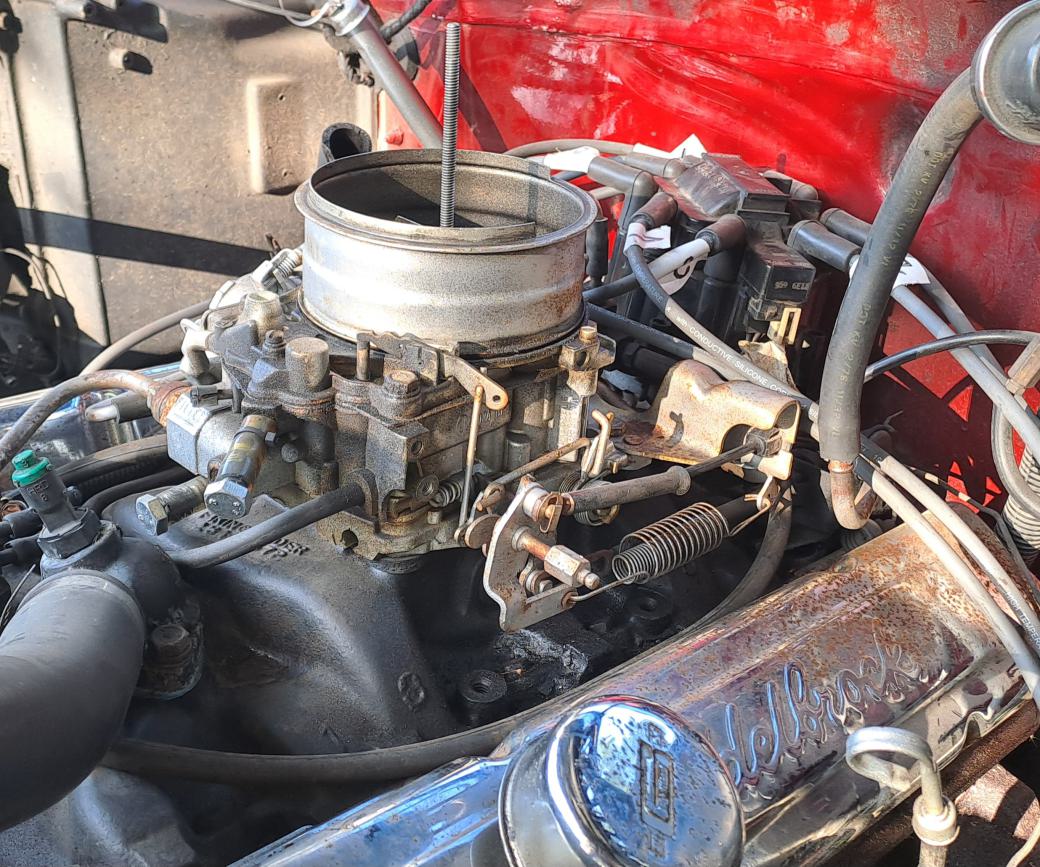

Da kann man auch nicht so viel sehen.
Ich dachte an Fotos, wo man auch die Auspffkrümmer sehen kann, ob die Kerzenstecker auch richtig angeschlossen wurden, ob all die Unterdruckschläuche angeschlossen sind.
Wenn du das alles nicht drauf bekommst, dann mach einzelne Fotos von bestimmten Teilen, wie z.Bsp nur die Auspuffkrümmer mit den Kerzensteckern oder nur den Verteiler mit dem Anschluß an den Vergaser, etc, etc.

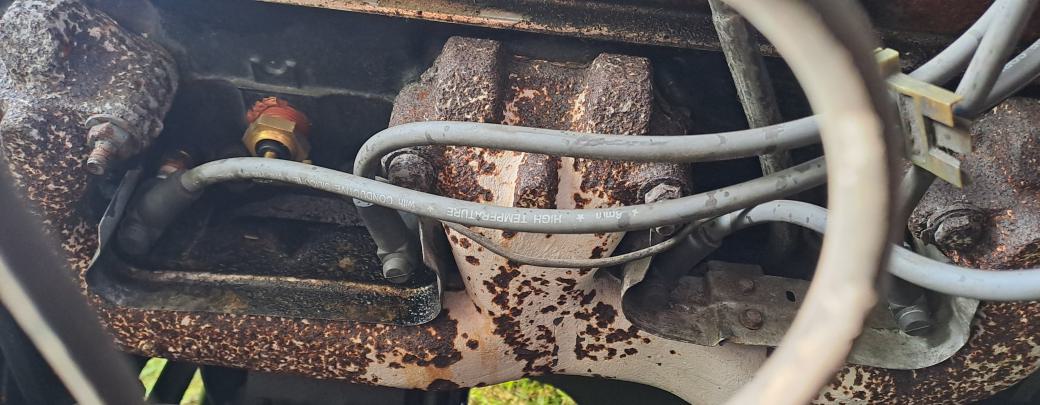

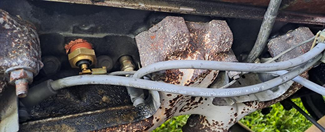

Was mir noch auffällt. Hast du keine Anzeige für Warmwasser ?

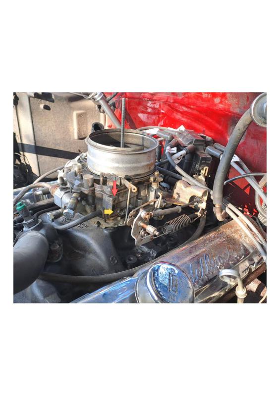

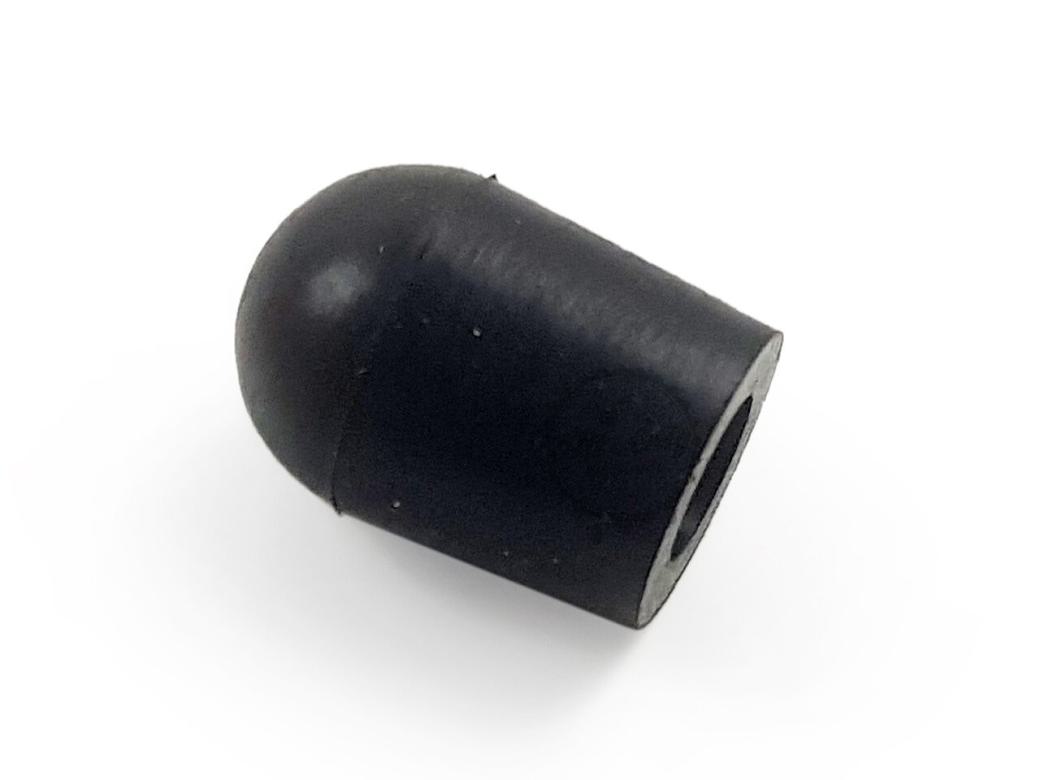

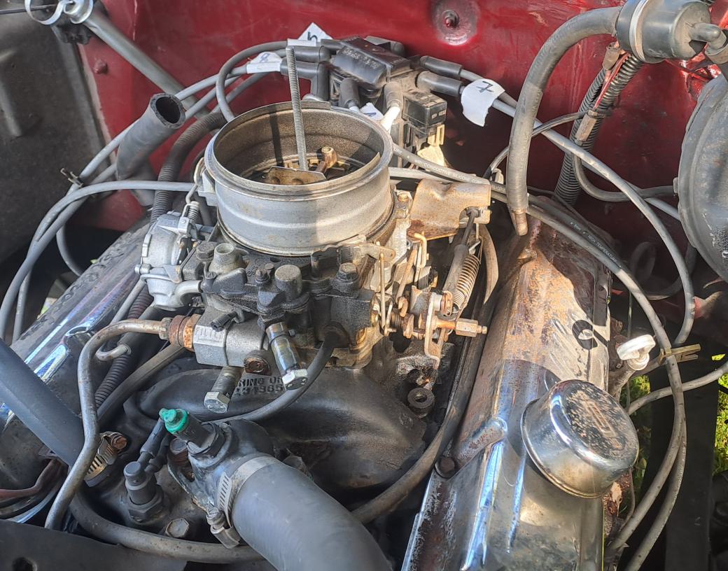

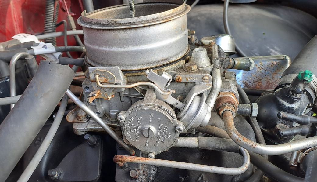

Danke für die Fotos. Da konnte ich aber jetzt nichts weiter auf Anhieb erkennen, bis halt auf den kurzen Schlauch, den ich dir per rotem Siebeneck angezeigt habe. Da zieht er mit Sicherheit Falschluft, der dir garantiert einen holprigen Leerlauf präsentiert.
Den Temperatursensor hast du im rechten Zylinderkopf. Ist also auch vorhanden.
Folge mal vom Schlauch der Unterdruckdose des Verteilers zu dem Port, wo er angeschlossen ist. Nicht das der Schlauch zwar an der U-Dose angeschlossen ist, aber irgendwo frei hängt. Das würde den hohen Spritverbrauch erklären.
Der Schlauch von UD Dose Verteiler geht zum Vergaser. Schlauch heil und Verbindung ok.
Die fehlende Kappe ersetzt. Leerlauf jetzt besser. Ticken im Leerlauf und Schiffsdiesel Geräusch unter Last leider geblieben.

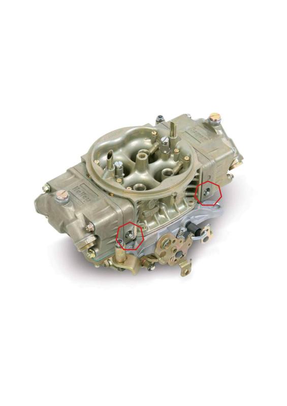

Ein 4 Barrel Vergaser hat 2 Schwimmerkammern. Man stellt die Gemischschrauben für beide Kammern ein, auf jeder Seite 2 Schrauben wie auf dem Foto. Mit dem Gemisch werden alle Zylinder befeuert.
Für den Originalen Rochester Vergaser mag das aber nicht zutreffen, weil möglicherweise verplompt oder gar nicht mehr vorhanden.

An den genannten Schrauböffnungen gibt es keine ersichtlichen Einstellungsmöglichkeiten.
