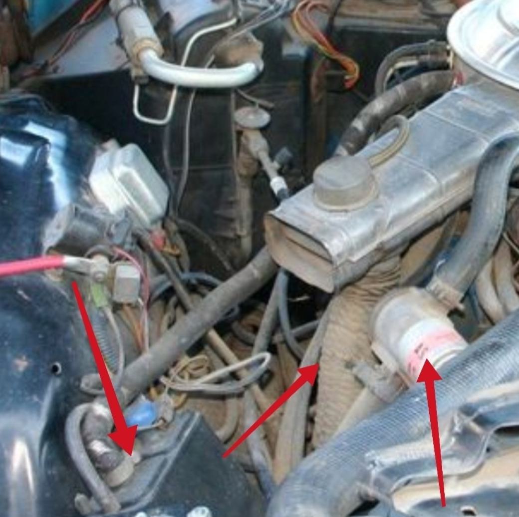

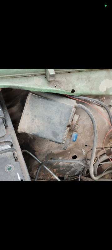

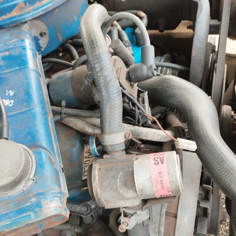

Habe jetzt noch zwei Fotos hochgeladen. Schau dir das bitte mal an, da wo die Pfeile sind. um das geht's.

Ich beziehe mich auf dieses Foto
Linker Pfeil: Wo kommt der dicke Schlauch her, wo ist der angeschlossen ? Wo führt der abgehende Schlauch hin ?
Mittlerer Pfeil: Das was unterhalb des Luftfilters rauskommt kannst du vergessen. Da muss im Gusskrümmer eine Vorrichtung sein, damit dieser große Schlauch draufpasst. Damit wird die Ansaugluft vorgewärmt. Ist nur interessant, wenn du im Winter bei Minusgraden fährst. Im Sommer ohnehin witzlos.
Rechter Pfeil: Wo kommt der Schlauch her und wo geht er hin ?
Ford hat in den 70er Jahren viele Dosen und Kanister im Motorraum platziert, wo man nicht sofort weiß, wofür die alle sind. Wenn man aber die Schläuche verfolgt, dann wird man aus Erfahrung die richtige Antwort kennen, auch wenn man immer nur Pontiac und Buick Fahrzeuge gefahren hat. Ford ist also nicht gerade mein Steckenpferd, obwohl ich ca. 2 Jahre lang einen Mercury Cougar besessen habe.

Ich beziehe mich auf dieses Foto.
Das wird wahrscheinlich ein Unterdruckspeicher sein. Da müßte ein Schlauch zum Vergaser oder Brücke gehen und ein Schlauch zur Heizungsklappe. Wenn ein Schlauch fehlt, ist das System fehlerhaft.
Bei meinem Buick wurde damit die Heizungsklappe per Unterdruck festgehalten, die sonst bei Kickdown und Vollgas ständig hin und her klapperte/schlug.
