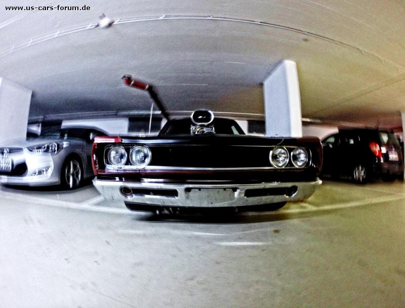

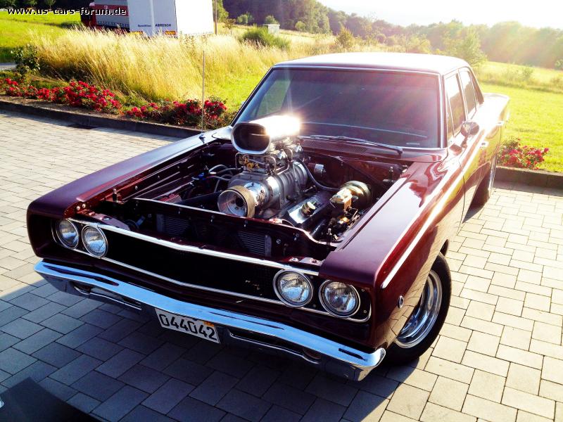

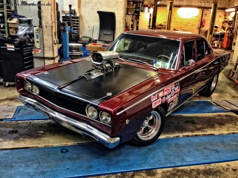

Kompletter Frame-off Neubau:
440cui BigBlock (Bloweraufbau), mit 8-71 Roots-Blower von BDS & 2 850er Holley Carbs.

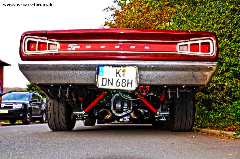

Verstärkter Rahmen, verstärktes 727 Torqueflite, Subframe Connector, Dana 40 Hinterachse, Traction Bars, Auspuff aus Stahlblech gerollt (Einzelanfertigung), Hurst Semi-Auto Shifter, Renntank, rote Konis, Mickey Thompson Semi-Slicks etc. too much to list..
Gr��tes Problem war den Motor beim Gas geben in der Karre zu halten.
Nachdem er zweimal die Motor-Mounts inkl. Torque-Strap einfach abgerissen hat, wurde der letzte Fahrkomfort den Solid Mounts von Moroso geopfert.
