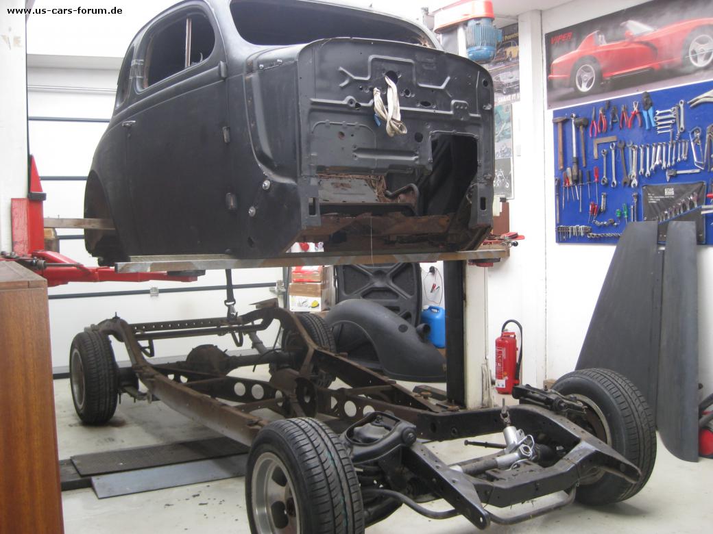

Rolling Shell, ohne Antrieb + Innenausstattung, jedoch schon mit Mustang II-Achse + Servozylinder -> wird eine Komplettresto.
Der Wagen bekommt einen Chrysler 5,2 L V8 + 904 Automatikgetriebe, Kardanwelle, komplett neue Lenkung mit Servounterstützung, elektr. Fensterheber , neue Sitzbank, Innenverkleidung, neue Griffe... also alles, was er nicht hatte, bzw. was erneuert werden musste.
Alle Kabel, Schläuche, Brems- und Kraftstoffleitungen, Scheiben + Gummis, Motoraufnahme, Lichtmaschine, Servopumpe + Keilriemen dazu kommen neu. Etliche Blechteile müssen ersetzt werden, da korrodiert, bzw. nicht mehr vorhanden.

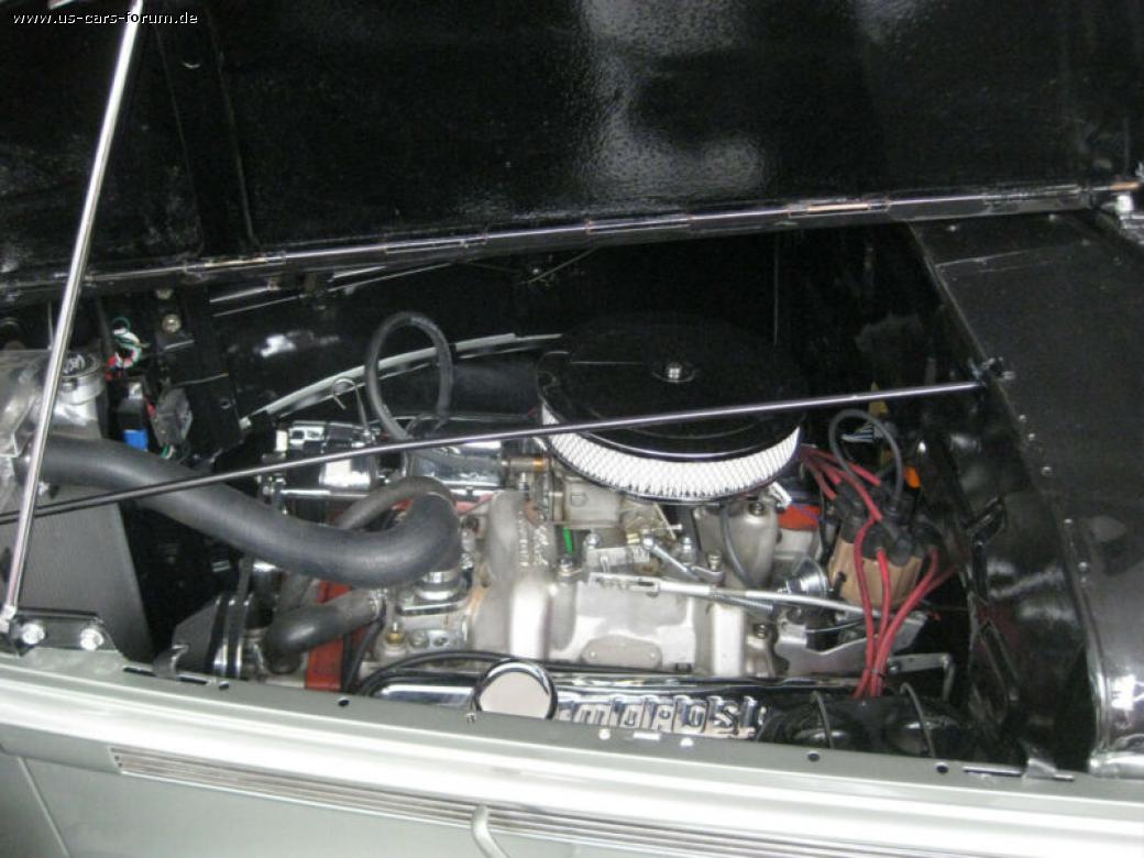

Das Bild vom Motorraum zeigt das Fahrzeug nach ca. 1,5 Jahren Restauration, kurz vor der Fertigstellung...wobei: irgendwas ist immer zu tun..

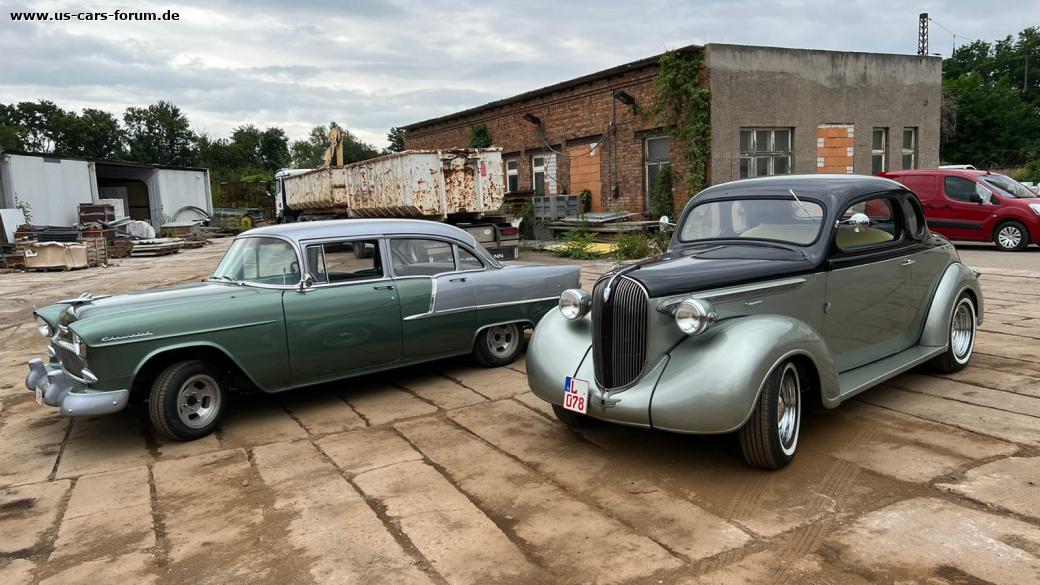

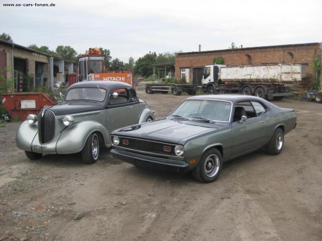

... und das eine Bild meine beiden Plymouth´s zusammen ! ( "Vater" Bj. 1938 + "Sohn" Bj. 1970 ) - der Duster ist inzwischen verkauft,
jetzt gibt´s das Partnerbild mit dem aktuellen Projekt : 1955 Chevy 210 4 door
