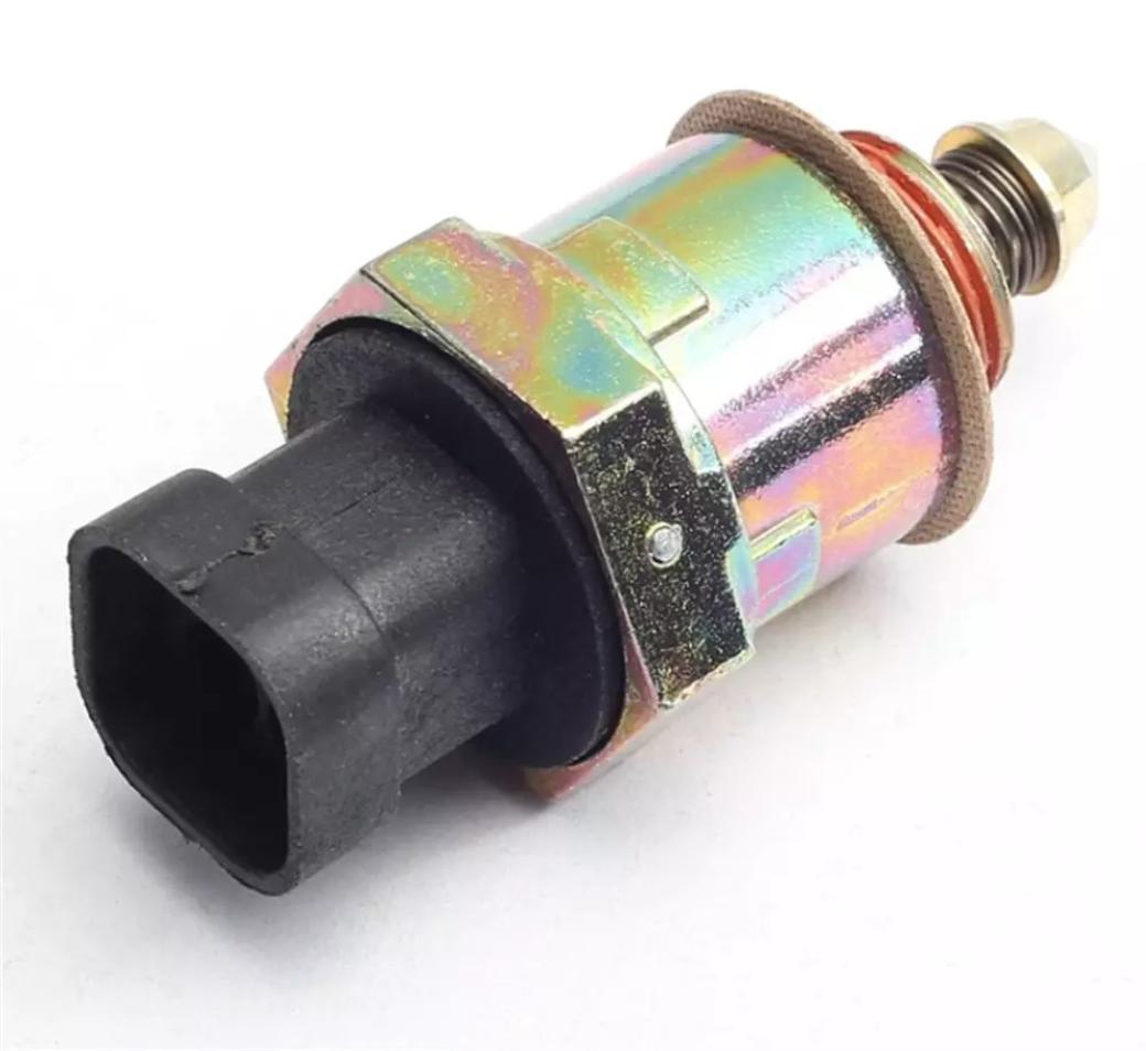

aber nur kurz zur Hinweis: an den Trotle Body ist ein Fuel Injection Idle Air Control Valve
Leeraufregler ? welches mit 4Pins gesteuert wird . habe während des laufenden Motor den Stecker herausgezogen . Der Motorlauf wurde weder besser noch schlechter, Der Motorlauf bleib gleich.
Meine Frage dieser sogenannter Leeraufregler auch defekt sein ? diese kostet in Netz ca 10€
gerne füge ich dir den Link bei:
VG
Martin
ganz sicher were all dies nochmals durchprüfen, welches du aufgezählt hast...
VG
Martin
Ja klar, kaufen und einbauen. Für ne kleine Mark ist das schnell erledigt.
Ich hoffe nur, daß die auch funktionieren für kleines Geld. Bei den deutschen Autos kauft man für kleines Geld fast nur Schrott. Habe ich erst vor 2 Wochen mit einem Nockenwellensensor erlebt. Für 29,90 € über Ebay gekauft und der Wagen lief wie ein Sack Muscheln. War zwar ein namhafter Distributor, aber hergestellt wurde in China.

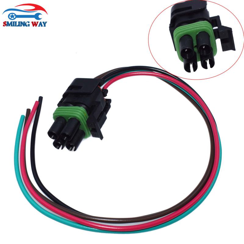

Hallo Powerjack,
hoffe dir geht es gut, brauche wieder einmal deine Hilfe,
ich benötige von Leerlaufregler die farbliche pin belegen welche in Leerlauf Regler reingesteckt wird
Idle Air Controll Siehe bitte Bilder habe leider den schon abgeknipst da dieser stark beschädigt und zerbröselt war, jetzt weiß ich nicht mehr w welcher pin gesteckt wird ,ein neuen stecker habe ich schon bestellt die Kabel ist leider alle 4 kabel schwarz ,
beim original ist : Grün Weis , Grün Schwarz und Blau weis , Blau Schwarz
Freue mich schon auf deine Antwort
Viele Grüße Martin
Viele Grüße Martin
Das kann ich dir leider auch nicht sagen, bin ja schließlich kein Hellseher
Du kannst nur folgendes machen. Nehme den alten Stecker und rekonstruiere, wie es vorher war. Dann markiere die Kabel und dann kannst du den neuen Stecker montieren.
Oder aber Reparaturhandbücher kaufen, wobei es aber QualitätsHandbücher von GM sein sollten, die kosten aber ein paar Euro. In den billig Rep-Büchern steht sowas garantiert nicht drin.
Oder aber auf US-Car Treffen gehen und Capricefahrer bitten, mal einen Blick unter die Motorhaube werfen zu dürfen. Obwohl die Saison gerade zu Ende geht.
Oder auf gut Glück selber zu testen, hast ja nur 16 Möglichkeiten.
MIr fällt noch was ein. Ich würde mich in ein Forum für Chevy´s bzw. Caprice´s in den USA anmelden. Die kannst du fragen. Mußt halt nur Englisch können.

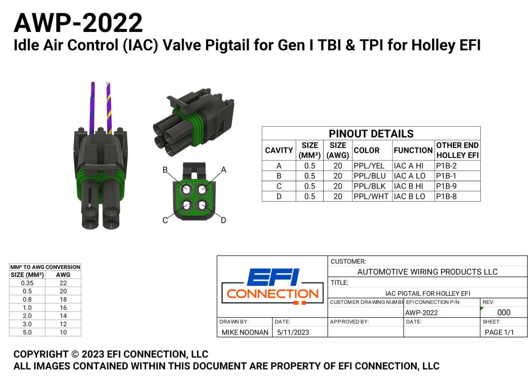

Guten Morgen,
und ein herzlichen Dank für die deine Wertvollen Vorschläge und Tipps
habe mit bereits die Reparaturanleitung bestellt und mich bei Amerikanischen Plattform Chevy Forum angemeldet und das Problem beschrieben und warte noch auf Rückmeldungen..
Den Stecker kann nicht mehr Konstruieren diesen kann ich nicht mehr finden
habe diese Bild im Netz gefunden es ist der gleiche Schrittmotor und Anschlüsse sind nach meinen letzten Erinnerungsstand ebenfalls so oder so ähnlich gewesen .
gerne füge ich dir die Bilder bei, was hälst du davon ?
Viele Grüße
Martin
Viele Grüße
Martin
Warte erstmal ab, bis du den Stecker bekommst. So wie ich dich verstanden habe, weißt du jetzt nicht wo die 4 schwarzen Kabel drangehören. Tja, das ist jetzt ein Problem. Hättest den alten nicht einfach wegwerfen dürfen. Das macht man erst, wenn die Arbeit zur Zufriedenheit erledigt wurde.
Auf deinem 2. Bild steht "function" und "other end Holley Efi".
Du brauchst jetzt jemanden, der dir die Abkürzungen übersetzt. Am besten mal in dem US-Forum fragen und dann die Kabel bis zum Verbraucher nachgehen.
Hallo nochmal,
vielen Dank für dein bisherige Hilfe
hab nun den alten stecker gefunden und konstruiert ,dass die die Steckplätze sehr gut erkennen kann.
Der Leerluftregler ist auch schon samt neuen Stecker, meine Frage ist, muss ich es nachdem Einbau neu resetieren ? In Netz habe ich gesehen, dass beim OBD1 Schnittstelle den Pin A und B miteinader verbindet und den wagen mehrmals startet.
wie bei diesen Video:
Oder kennst du eine andere Methode?
Viele Grüße
Martin
Viele Grüße
Martin
Ich würde die Procedure die im Video gezeigt wird, nach machen, denn offensichtlich hatte er ja Erfolg.
Nein, andere Methoden kenne ich nicht, war für Fahrzeuge der 70er Jahre auch nie erforderlich. Sowas gab es damals noch nicht.
