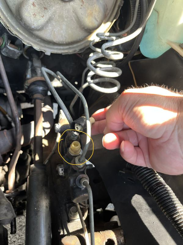

Kann mir bitte jemand sagen, welche Aufgabe der Schalter am Bremsverteiler hat, den ich gelb eingekreist habe?
Es handelt sich um einen Cadillac Eldorado Baujahr 1981. Mich würde interessieren, wofür dieser Schalter zuständig ist und welche Funktion er im Bremssystem erfüllt.

Ich kenne da jetzt 2 Varianten:
Ein Mal kannst du was reinsetzen, was den Kolben innen daran hindert, zu weit in eine Richtung zu wandern. Das kann zB beim Bleeden passieren (wenn man nicht gravity-bleeding macht sondern über das Pedal los legt) oder wenn tatsächlich ein Kreis leer ist.
Das zweite ist die Warnlampe im Cockpit, die aufleuchtet, wenn genau das passiert: zu großes Ungleichgewicht im Valve. Das sollte das sein, was du da in der Hand hast.
bin selbst Noob aber hab das Thema grad auf dem Schirm gehabt.

Hallo,
danke für die Information – sie hat mir wirklich sehr geholfen.
ChatGPT hat mir das komplette System anschließend ausführlich erklärt, sodass ich jetzt genau verstehe, wie das Proportioning Valve funktioniert, welche Aufgabe es hat und warum sich der Kolben beim Entlüften verschieben kann.
Jetzt kenne ich endlich die Hintergründe und weiß, worauf ich beim Entlüften achten muss.

ich nehme an du meinst den Messingblock - das proportening valve
Hier ist es erklärt
