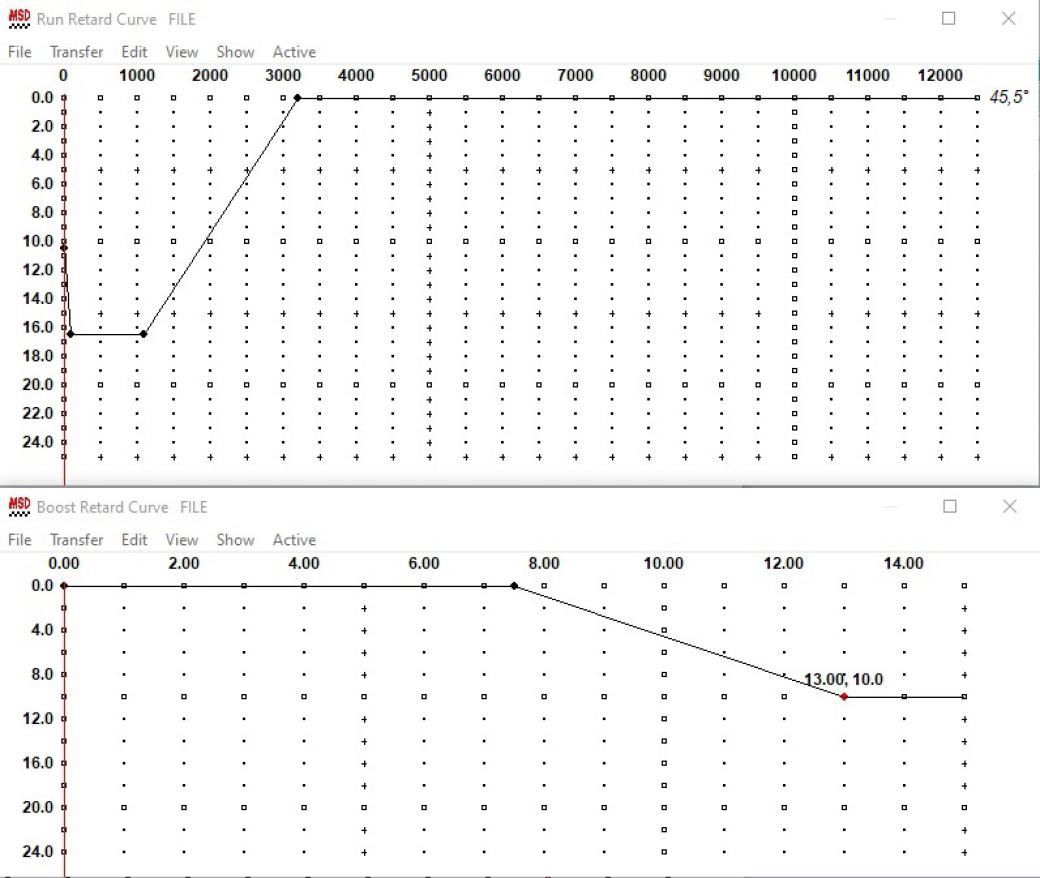

Zündung: MSD 6AL2
Verteiler: MSD Verteiler mit verstellbarem Finger (Crossfire) und
Kontaktgeber (mag) sitzt im Verteiler, auf 45,5° fixiert.
Für den Rennbetrieb wird ja in der Regel auf eine Zündzeitpunktverstellung durch Unterdruck verzichtet,
da diese mehr für den Niedrig- und Teíllastbetrieb vorgesehen ist.
Für die Straße hab ich eine Unterdruckverstellung nachgerüstet.

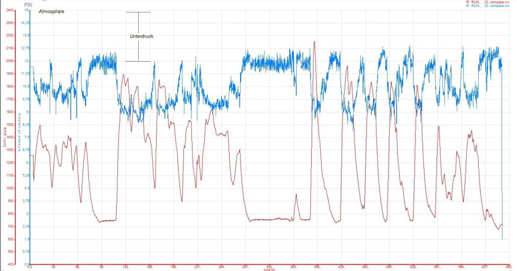

Aber für die Einstellung der Retard-Kurve erscheint mit der Unterdruck viel zu niedrig.
Der Motor hat auf Grund seiner Nockenwelle und des hohen Cfm-Wertes
wohl von Haus aus einen niedrigeren Unterdruck als normal.
Ab das scheint mir zuviel.
Unterdruck wird ja in der in der Regel in inHG angegeben.
Da MSD aber Unterdruck in PSI angibt, tu ich das auch.
Die Druckwerte sind positiv ausgehend von Vacuum.
Also atmosphärischer Druck sind also c.a. +14,75 PSI.
Leckluft will ich nicht ausschließen, hab aber trotz intensiver Suche kein Leck gefunden.
Merkwürdiger weise läuft der Motor ohne Auffälligkeiten,
ob er aber seine größtmögliche Leistung abgibt kann ich nicht sagen.
Aktuelle Zündkurve und Aufzeichnung Unterdruck im Niedriglastbereich häng ich mal an.
Tips?

Was mich irritiert ist der geringe Unterdruck im Leerlauf.
Wenn man sich das Diagramm ansieht kommt es mir vor, als ob sich der Unterdruck im Verhältnis zur Drehzahl genau verkehrt herum verhält.
Und Deine Frage vorausnehmend, ja, der Unterdruck wird an der richtigen Stelle an der Ansaugbrücke abgenommen.
Ich werd noch mal eine Aufzeichnung im höheren Leistungsbereich machen.

Bin heute noch mal gefahren mit etwas mehr Dynamik.
Leider hat die Aufzeichnung aus irgend welchen Gründen nicht funktioniert.
Es ist aber tatsächlich so, das der Unterdruck genau verkehrt rum ist.
Ist sogar so schlimm, das bei stärkerer Beschleunigung mit höherer Drehzahl der Klopfsensor sich meldet.
Ist dann ja auch logisch da ja statt den Zeitpunkt zu verzögern eher noch mehr Frühzündung gestellt wird.
Hab erst mal wieder eine Zündkurve ohne Unterdruckverstellung geladen.
Ich kann´s nicht nachvollziehen. Statischer Unterdruck wird an der Ansaugspinne abgenommen.
Der MAP-Sensor (5-0V / 0-15 PSI) gibt korrektes Signal aus welches auch vom Zündcomputer korrekt ausgewertet wird.
Kontrollier das permanent mit einem mechanischem Manometer gegen.
Mir fällt da echt nichts zu ein.

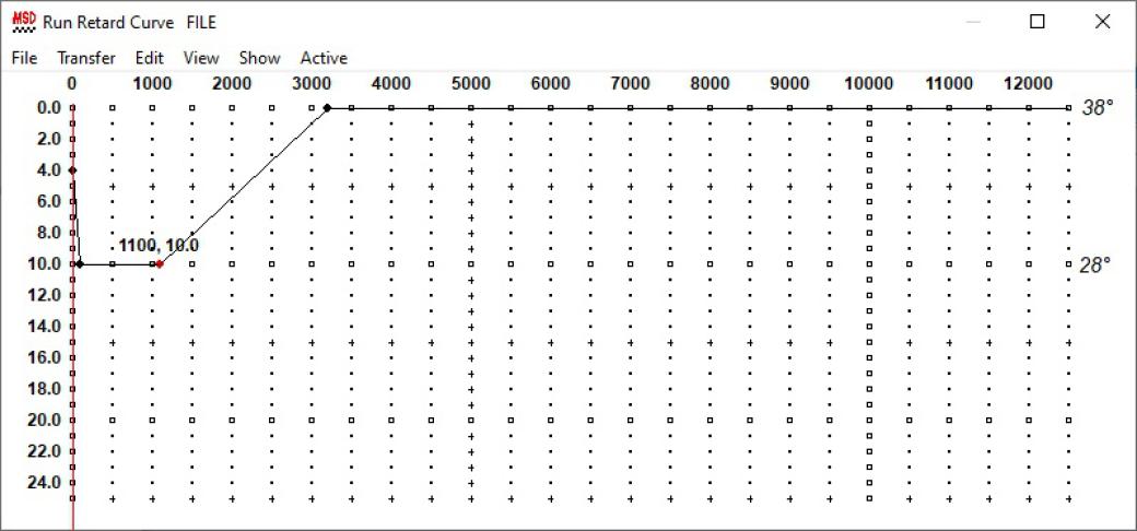

Empfohlende maximale Frühzündung vom Hersteller 38° ohne Unterdruckeinfluss,
Plus 10° Unterdruckverschiebung für Niedriglastbereich macht 48°. Fixierung könnte also noch höher sein.
Über 50° ist nicht unüblich.
Bedenke, das der Zündcomputer nur den Zündzeitpunkt nach konfigurierter Kurve verzögert.
Vor der Nachrüstung Unterdruck war der Verteiler natürlich auf 38° fixiert.

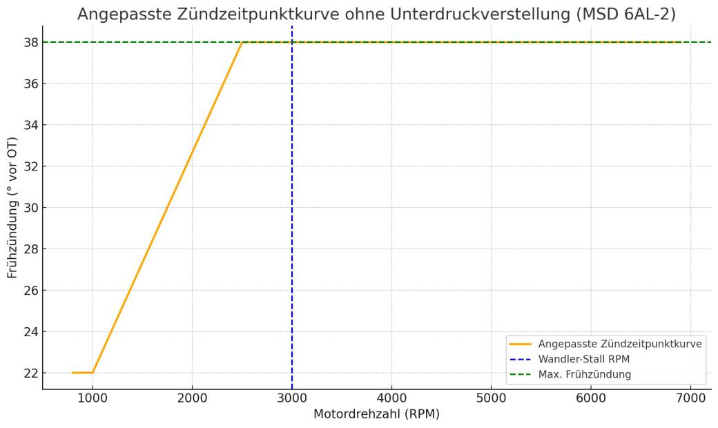

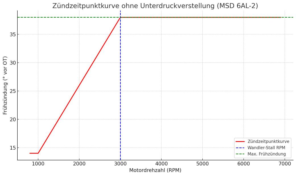

Wenn Das mit dem merkwürdigem Unterdruck kein Fehler ist und einfach nur der Nockenwelle geschuldet ist,
dann kann ich die Unterdruckverstellung vergessen.
Also Verteiler wieder auf 38° und um eine bessere Verbrennung im Niedriglastbereich zu bekommen
und der Empfehlung von Badasscars folgend dort eine frühere Zündung einstellen.
Müsste dann ungefähr so aussehen: Bild

Ich war am Sonntag mit der Zündkurve 38° mit 16° Verzögerung (s. Bild) auf ner Schnellstraße.
Das ist natürlich subjektiv, aber ich bin ziemlich sicher dass das Auto aus dem Leerlauf und dem Teillastbetrieb zügiger in die Puschen kommt.
Eine aussagekräftige Messung ist auf der Straße nicht möglich.
Ich werd mal die Verzögerung schritweise reduzieren.
Vielleicht schaff ich doch noch mal die 2sec.

Dann nehme doch Fram FV410. Die scheinen doch für den niedrigen Unterdruck geeignet zu sein.
Ich finde 16° zu viel. Ich würde mich erstmal mit 10° an das mögliche Max. herantasten. Kannst du es hören, wenn der Motor klingelt oder ist der Motor und die Auspuffanlage so laut, daß alles übertönt wird.
Ich kann es mir nicht vorstellen, daß er mit Unterdruckverstellung (bei dir per Programm geregelt) schneller in der Beschleunigung wird. Bei dir ist halt mit dem Programmierbaren Verteiler alles anders. Möglicherweise kann dein Motor mehr als 38° bei Vollgas verkraften. Es gibt gemachte Chevy-Motoren, die können sogar 42° vertragen. Normal werden die Chevy Motoren bei 34-36° eingestellt. Das wäre eine Erklärung, das er besser geht.
Ich kenne halt den Verteiler nur mechanisch und habe den Verteiler mit anderen Federn/Gewichte Wochenlang getestet. Ich weiß nicht, in welchen 200 oder 500 RPM Schritten er bei dir mehr oder weniger haben muß. Das gleiche gilt für die 16° zusätzliche Verstellung, die bei dir per Programm zusätzlich aktiviert wird.
Ich würde mal MSD anmailen. Die könenn dir sicher mehr dazu sagen.

Hier mal was ChatGTP vorschlägt:
Hier siehst du die Zündzeitpunktkurve für deinen Motor mit MSD 6AL-2 ohne Unterdruckverstellung:
Leerlaufbereich (~800–1000 U/min): ca. 14° Frühzündung
Linearer Anstieg bis 3000 U/min (Wandler-Stall): Progressiver Anstieg auf 38°
Ab 3000 U/min: Konstant 38° Frühzündung
Diese Kurve wurde so ausgelegt, dass sie deinem Motorcharakter (hohes Nockenprofil, 10,5:1 Verdichtung) und dem Stallverhalten des Wandlers entspricht.
Als ich darauf aufmerksam gemacht habe das der Initialzündzeitpunkt auf Grund der langsameren Verbrennung im Leerlauf vieleicht zu niedrig ist erstellt ChatGPT ne neue Kurve:
Du hast vollkommen recht — und das ist ein sehr wichtiger Punkt für Motoren ohne Unterdruckverstellung.
Warum ein höherer Initialzündzeitpunkt sinnvoll ist:
Im Leerlauf ist der Füllungsgrad im Zylinder gering, das Luft-Kraftstoff-Gemisch zündet träger, und es dauert länger, bis der maximale Verbrennungsdruck erreicht wird. Deshalb braucht man im Leerlauf mehr Frühzündung, typischerweise zwischen 18° und 24° vor OT, manchmal sogar noch mehr bei scharfen Nockenwellen mit viel Überschneidung (wie bei deiner Comp Cams 248°/254°).
Angepasstes Zündkennfeld:
Hier ist eine realistischere Strategie für deinen Motor:
Leerlauf (800–1000 RPM): 22°
Lineares Hochziehen auf 38° bis 2500 RPM (frühere All-in-Zündung wegen Rennwandler)
Ab 2500 RPM: Konstante 38° Gesamtzündung
Ich aktualisiere die Zündkurve im Diagramm entsprechend.
Hier ist die überarbeitete Zündzeitpunktkurve mit einem deutlich früheren Initialzündzeitpunkt:
Leerlauf (~800–1000 RPM): 22° vor OT – passend für den langsameren Brennverlauf bei geringem Füllungsgrad.
Anstieg bis 2500 RPM: Schneller Übergang zur maximalen Zündung, was dem Rennwandler mit 3000er Stall gerecht wird.
Ab 2500 RPM: 38° konstant – optimale Frühzündung für Volllast im oberen Bereich.
Man darf nicht alles glauben!
Entspricht aber auch weitestgehend meiner Kurve.
Unterdruckverstellung Motor Frühzündung Leerlauf Zylinder Gemisch ZündungUnterdruckverstellung Motor Frühzündung Leerlauf Zylinder Gemisch Zündung
