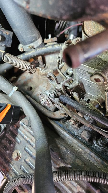

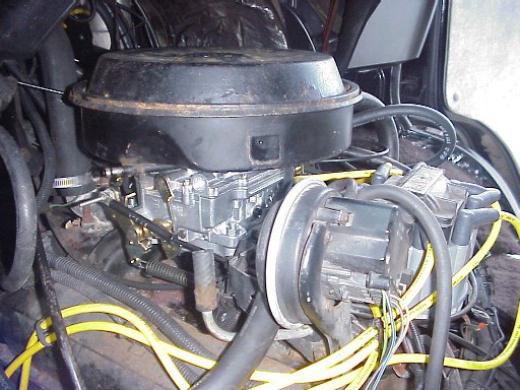

Hier 2 Bilder von mir eines, auf dem man sieht, wie das ganze angeordnet ist.

Power-JackPower-Jack⭐⭐⭐17.08.24 15:21
Power-Jack
Die Dose war bei mir an dem Bonneville auch hinten. Ich muß aber passen, ich kann dir da leider nicht bei helfen. Mein Cruise Control hat original noch funktioniert, nachdem ich aber dann auf Alubrücke + Holley umgebaut habe, hatte es zwar auch noch funktioniert, aber sehr mysteriös. Der Unterdruck mit dem Holley und der Alubrücke war nicht mehr der gleiche. Ich habe damals dann nicht lange gefackelt und das Cruise Control stillgelegt.

BenKeBenKe⭐19.08.24 17:26
BenKe
Danke dir dafür!! Als ich e Stange zum Testen eingehängt habe, war nichts mehr zum Fixieren. Vorne habe ich sie "schwimmend" eingehängt, sodass sie sich beim manuellen Gasschub nicht bewegen sollte. Mein Problem besteht eher hinten an der Dose. Dort scheint eine Art Gummiführung zu fehlen ode die öse ist nur ungünstig verbogen..
Ich werde mir das ganze bei Gelegenheit nochmal anschauen.
Ich hatte nur gehofft ein originales Bild von einem funktionierenden Ist-Zustand zu bekommen,zum Vergleich..
