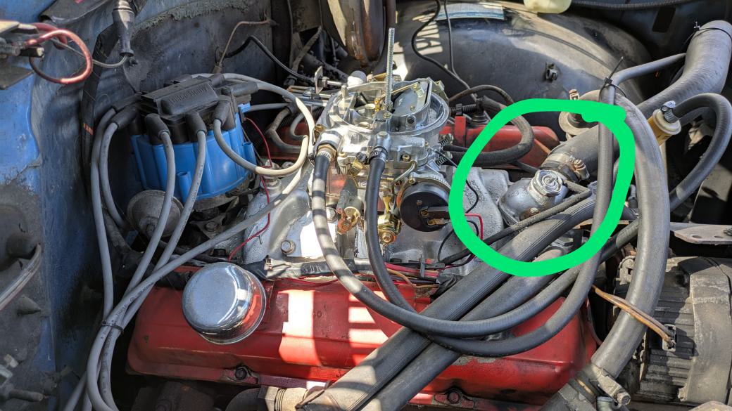

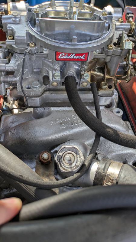

Und was ist das hier denn wohl? Da sitzt ja eigentlich der Stutzen mit dem Thermostat drin. Aber hier guckt was raus. Das ist ein Stift, den kann man reindrücken und eine Feder drückt ihn wieder zurück. Man kann den Stift auch rausziehen und wieder reinstecken.
Hab den Motor noch nicht laufen gehabt und vor Test und Probe kauf ich den auch nicht. Das ist klar.

Was den Knopf am Thermostatgehäuse angeht, da tappe ich auch im Dunkeln. Mir hat aber mal ein Kollege erzählt, dass er mit nem Kumpel in USA ein Auto gekauft haben und weil er heiß wurde hat dann ein Mechaniker einfach ein Überdruckventil eingebaut. Vielleicht ist das ja sowas. Das Gehäuse und Thermostat kann man aber noch neu kaufen.

Das Schnüffelstück das werde ich ziemlich sicher ersetzen. Das muss so nicht sein finde ich

Jedenfalls habe ich den Unterdruckanschluss (noch ohne Anschluß für manifold) halt wieder am ported-Vacuum angeschlossen und bin zu einer Probefahrt aufgebrochen.
Und ja es ist wirklich ein anderes Auto jetzt. Sehr direkt und reagiert sofort auf den Gasfuß. Als wäre da ein Terrier mit Ballsucht an der Leine. Sogar agiler als mein Mustang. Macht richtig Spaß zu fahren.

Mittlerweile ist der Adapter da und schon eingebaut. Unterdruck ist jetzt manifold gesteuert.
Was soll ich sagen, der, Truck rennt wie die wilde Wutz. Ansprechverhalten ist absolut direkt und der Durchzug ist dann genauso beeindruckend. Der Motor liefert super Leistung ab.
