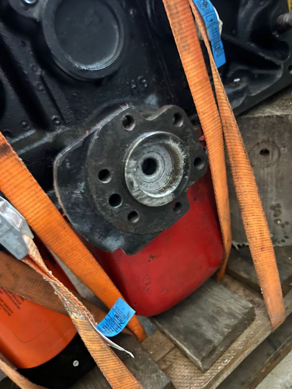

Nun brauche ich leider noch eine passende Flexplate.
Mein großes Problem ist nun, dass ich nicht weiß, ob ich eine balanced Flexplate brauche, oder eben nicht. Gibt es Anhaltspunkte, wie man das optisch erkennen kann?
Laut GPT (vertraue da nicht wirklich drauf) brauche ich eine neutrale, also "non balanced" Flexplate.
Ich würde mal noch ein Bild von der Kurbelwelle mit anhängen, falls das schon Rückschlüsse geben könnte.

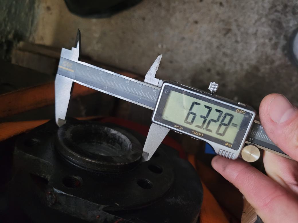

Das Getriebe ist allem Anschein nach das TH350. Die nicht passende Schwungscheibe aus dem alten Motor hatte einen Durchmesser 12,75inch mit 153 Zähnen und war balanced. Für den neuen Motor bräuchte ich durch das Getriebe auch diese Maße, aber mit einem 2.5inch Mittelloch.
Die Casting-Nr lautet 3970014 (5.7l ca. 1970-1975)
Ich weiß, es ist für einen Neuling vielleicht etwas viel Verlangt, aber vielleicht bekomme ich ja bei Euch den entscheidenden Tipp.
