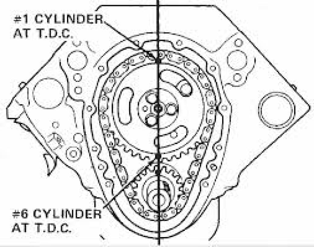

Mir ist da noch was eingefallen.
Als ich an meinem Pontiac die Steuerkette gewechselt habe, standen die Markierungspunkte der Ritzel übereinander, sowie es sein sollte. Wenn man jetzt aber sofort den Verteiler einbaut, dann läuft der Motor überhaupt nicht. Keine Chance ! Er spuckte aus dem Vergaser Feuer. Ich mußte dem Motor noch eine ganze Kurbelwellenumdrehung geben, damit er dann einwandfrei startet. Erst danach konnte ich den Verteiler einbauen. Es stand auch so in meinem Reparatur-Handbuch, hatte es aber leider überlesen.
Möglicherweise ist das bei Ford genauso und der Verteiler muß nochmal ausgebaut werden, um ihm erst noch eine ganze Kw-Umdrehung zu geben (halbe Umdrehung Nockenwellenritzel 180 °).
Wenn der Motor frisch überholt ist und nicht startet, tippe ich mal auf den "falschen" OT.
Sprich, OT stimmt, aber nicht im Arbeitstakt. Die Kurbelwelle macht 2 Umdrehungen, während Nockenwelle und Verteiler eine machen. In dem Fall sitzt der Verteiler quasi 180° verdreht. Das würde ich zu allererst prüfen.

@ Power-Jack
Ich versteh leider den Sinn dahinter nicht so ganz.
Wenn ich den Verteiler einbaue, muss ich ja nach dem OT von Zylinder 1 gehen, um die korrekte Position zu gewährleisten.
Hab mir dazu auch schon mehrfach Videos angesehen.
Aber Danke für den Tipp, ich werde mich da noch mal schlau machen.
@Capri V8
Den OT hab ich mal klassisch mit Finger in Zündkerzenloch gesucht.
Also Finger rein und an der Kurbelwelle drehen bis sich druck aufbaut.
Somit sollte ich ja schon im richtigen Arbeitstakt sein, da ja sonst keine Kompression aufgebaut werden würde.
Aber um sicher zu gehen, habe ich auch noch die Stellung der Ventile überprüft.
@Capri V8
Zitat:
Ja, daß ist korrekt. Aber wenn die Steuerkette ordenlich mit den Markierungspunkten gegenübersteht, dann muß trotzdem noch eine ganze KW-Umdrehung gegeben werden, weil sonst nicht der 1. Zylinder sondern der 6. Zylinder als erster zündet. Die Zündreihenfolge ist dann durcheinander und er knallt durch den Vergaser. Zumindest ist es beim Pontiac so und ich vermute, daß es beim Ford auch so ist.
Bedeutet also für dich, Verteiler wieder rausnehmen, der KW noch eine ganze Umdrehung (180° Nockenwellenritzel) geben, bis die Balancermarkierung wieder auf Null steht und dann den Verteiler wieder einbauen. Dann müßte er anspringen.
Ok, jetzt versteh ich was du meinst
Ja, dass macht Sinn, jedoch hab ich das durch das ermitteln des Arbeitstaktes am Zylinder 1 mehr oder weniger schon gemacht, denn dadurch ist Zylinder 6 gerade im Ausstoßtakt.
Das habe ich ganz am Anfang schon einmal vermutet, habe dann Die Ventildeckel abgenommen und kontrolliert, wann die Ventile bei Zylinder 1 beide geschlossen sind.
