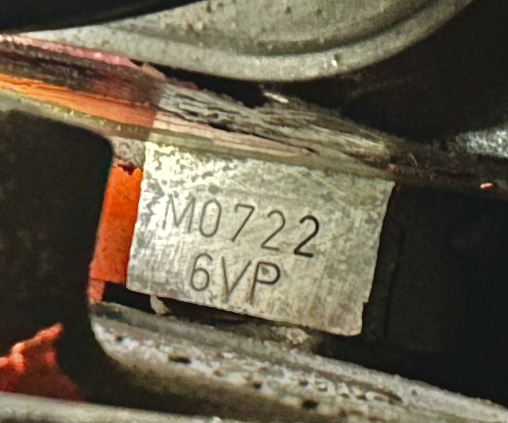

Hallo, kann mir jemand exakt sagen welchen Motor ich habe bzgl Wartungsteile bestellen wie Dichtungen und Öl etc .
Über meine VIN komme ich nicht weiter, da der Motor von meinem Trans Am getauscht wurde gegen einen CHEVY Motor.
Vorne steht :
M0722 6VP sowie 0303-014B
und groß 2159
Hinten steht :
3GM 10066036
Gibt es irgendwo eine Liste , wo man diese Nummern zuordnen kann?

Hi,
hier kannst du die Nummern schon mal zuordnen:
Dann kannst du über die Casting Nummer die Blockgröße ermitteln und bekommst eine „Ab diesem Baujahr“ Annäherung
Hier gibt’s dann Suffix-Codes
Die Suche nach der richtigen Info kann ein Detektivspiel sein, vor allem wenn es ein kurz gebauter Motor ist. Ich habe 1/2 Jahr gebraucht, da mein Motor nur genau 1978 für Trucks gebaut wurde
