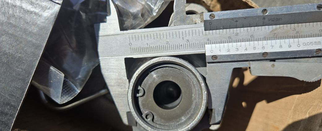

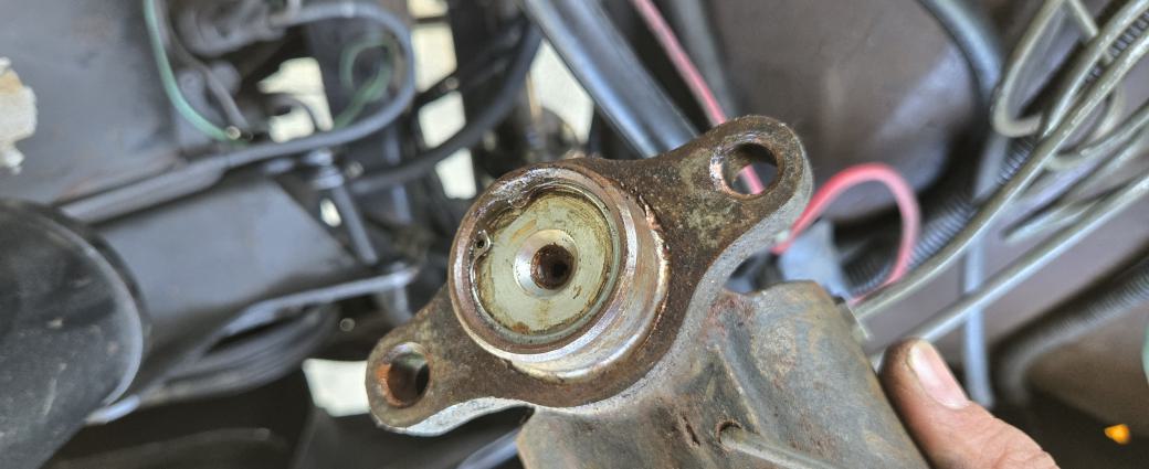

Mein K10 aus 83 mit 6.2 Diesel mit Hydrobrake bremste immer super. plötzlich bremst er hauptsächlich mit hinten. Hinten sind nach 10 KM die Trommeln 180 Grad heiss, vorne 70 Grad.
Ich tippe auf Bremskraftregler oder Hauptbremszylinder.
Den Regler hab ich, den Hauptbremszylinder hab ich mittlerweile 3x hier liegen, aber alle passen nicht. Der am ehesten passt, für den ist mein Pin aus dem Bremskraftverstärker viel zu kurz (ca. 5 cm). Hab schon überlegt, ob ich mir da einfach ne 5 cm Verlängerung basteln soll.
Morlock sagte, die müssten beim Hauptbremszylinder auch immer was dran basteln....
